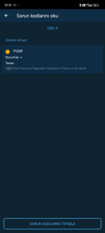

Yakıt katkısı atmayalım bence kötü tecrübe oldu bugün yolda giderken motor arızası yazdı

o zaman klasik yönteme dönelim, sağlam yerden yakıt alın ve devirli kullanın, uzun yol yapın diyemiyorum yakıt almış başını gitmiş, araba çok masraflı olmaya başladı artık....

Sanırsam sorun elektrik kaynaklıymış yakıt basınç sensörü kabloları kısa devre yapıyormuş. Hepsini tek tek bantladım arıza kodu silindi sarsıntıda azaldı.
Sen o kabloları bi sökmeye başla daha neler neler çıkacak altından :S  El atmışken bütün kabloları gözden geçir. Ayrıca bez bant kullan ekstra olarak dışına da kablo koruyucu geçir.

Dokunmuyorum başka yere birşey olmasın diye :D
