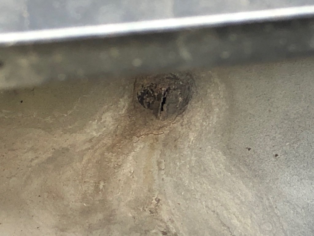

Ümit Türk 30 Kasım 2024 Yazar Paylaş 30 Kasım 2024 Söööpraayyzzz yine ben yine ben yine ben ☺️☺️☺️ sorunu çözdüm bilin bakalım burası neresi haydi yoruma Yorum bağlantısı
Ümit Türk 2 Aralık 2024 Yazar Paylaş 2 Aralık 2024 Bugün hava bol yağmurlu. Test edildi. Başarı ile geçildi. Artık kaçak yok. Googledan gelenler için sunroof tahliye hortumun çıkış çamurluk altında değil ön cam ızgara plastiklerinin altındadır. Fabrikasyon hatalı olarak büzük çıktığı için su akmıyor ve biriktiği için ilk yerden sızma yapıyor. İlk önce burayı deneyin. Sakın hortumlara tel kablo hortum vb. şeyler sokmayın. Sonra hortumu yırtmayın bir de . 5 Yorum bağlantısı
Doğan Arşiray 13 Aralık 2024 Paylaş 13 Aralık 2024 Tansu Kalafatoğlu yazdı: Sunroof’u açıp fren telini kanala sokuyoruz. Sok çıkar yaparak en aşağıdan telin çıkıp çıkmadığını kontrol ediyoruz. olmuyor öyle. ben bu işi sadece basınçlı hava ile yapabilmiştim. jeep de yağmur dışarıda yağarken içeride de iki kenardan içeri su doluyordu. boğulurum diye korkup bir an evvel tamir etmiştim. eğer yağmur var ve tamir için zaman yoksa, 3m in mavi boya bantı uuzn süre su geçirmeden sunrofu izole edebiliyor tavsiye ederim. Yorum bağlantısı
Tansu Kalafatoğlu 13 Aralık 2024 Paylaş 13 Aralık 2024 Doğan Arşiray yazdı: olmuyor öyle. ben bu işi sadece basınçlı hava ile yapabilmiştim. jeep de yağmur dışarıda yağarken içeride de iki kenardan içeri su doluyordu. boğulurum diye korkup bir an evvel tamir etmiştim. eğer yağmur var ve tamir için zaman yoksa, 3m in mavi boya bantı uuzn süre su geçirmeden sunrofu izole edebiliyor tavsiye ederim. işte bu yüzden sunrooflu araba almıyoruz Yorum bağlantısı
Ümit Türk 13 Aralık 2024 Yazar Paylaş 13 Aralık 2024 (düzenlendi) Bir daha sunrrofla araba tövbe. Şuan sorunum yok ama gerek yok abi. 13 Aralık 2024 tarihinde Ümit Türk tarafından düzenlendi Yorum bağlantısı
Çağlar Bayur 13 Aralık 2024 Paylaş 13 Aralık 2024 biraz pudra bi sprey tamamdır bişi olmaz 2 Yorum bağlantısı
