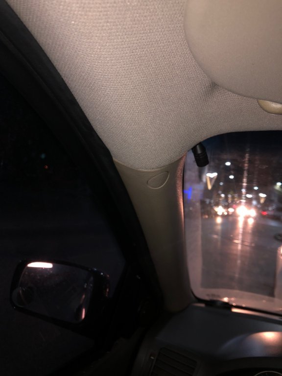

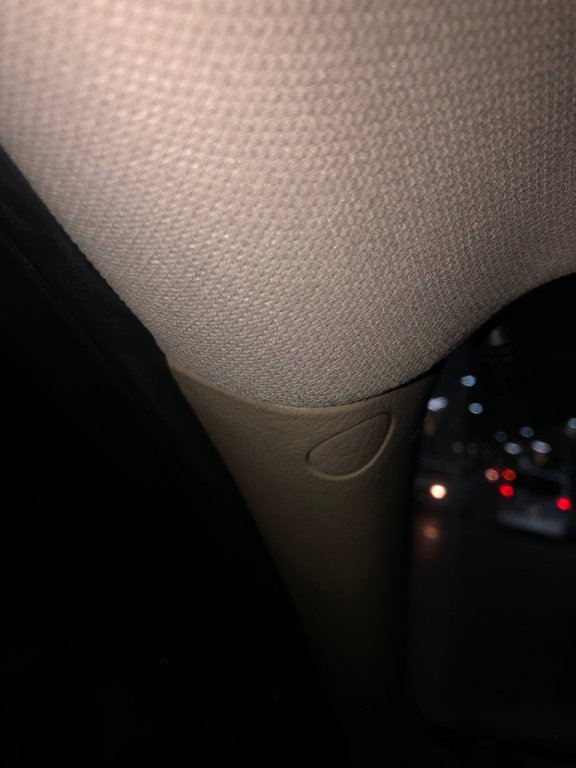

Arkadaşlar Merhaba,
Aracı yıkadığımda sol ön iç direk plastik ve kumaş birleşim yerinden birleşim yerinden su geliyor damla şeklinde. Nereden su aldığını çözemedim. @Mehmet Kazancıoğlu bir fikrin var mı ? Fotoğrafı örnek olarak gösterdim şuan yok.

Sunroof gideri yerinden çıkmış olabilir.
Direk kaplamasını söküp tavan döşemesini biraz sarıkıtıp kontrol edebilirsin abi
Sunroof ya da anten muhtemelen.

Sanroof kanalından olabilir.
Birde Sanroof lastiklerinin altı paslanmış mi ona bakmak lazım bende vardı lastikleri söküp pası kadirdiktan sonra çelik macun çekmiştim

sunroof gideri aşağı doğru o direk içerisinde oluyor , ince bir klavuz yardımı ile tıkanıklığı açın sorun ortadan kalkacaktır
Sunroof gideri tıkanmıştır. Bu kasa Sorento' ların kronik sorunu :biggrin:. Sorunlu bunlar.

getir ben sökerim :crazy: başkasının arabası gibi düşün nazik davran.
çok zor değil sökmek, üsteki yuvarlak tıpayı tornavidanın ucu ile çıkart içinde vida var onu sökünce kenarlardan esneterek çıkart rahat çıkıyor.

Direği söktümde tavanı döşemesini esnetemedim yapışık. Daha doğrusu cesaret edemedim.
