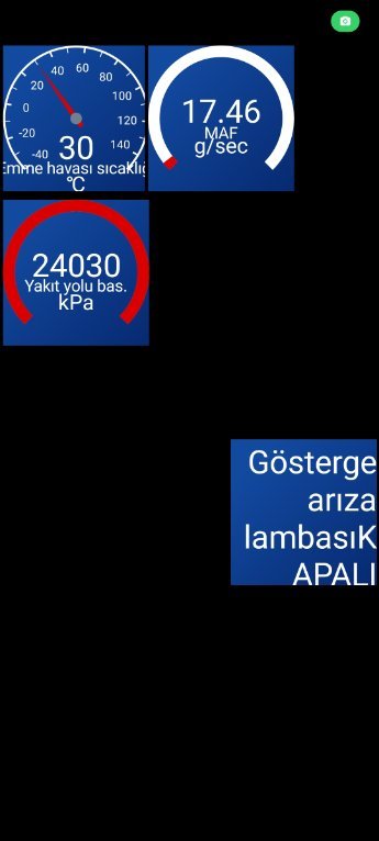

Merhaba arkadaşlar kolay gelsin
Bu gun obd cihazı ile arabayı kontrol ederken bi değerin kırmızıda olduğunu fark ettim.
Değerin adı Yakıt yolu bas
Bu değer gaza basıldığında ve yükte 90000 binleri buluyor ve değer hep kırmızı gôsteriyor.
Araca ne gibi etkileri olabilir?
Basınç yüksek oldugu icin enjektöre dahamı fazla yakıt gidiyor?
Şimdiden teşekkür ederim cevaplarınız için..Screenshot_2024-10-19-15-22-10-516_com_ovz.carscanner.jpg.79bba80849f38f0fa3ed420f36fbb356.jpg

Arabanın markası be motoru nedir
Düzelttik başlığı 👋
Aşağıdaki bilgiyi buldum. Kilo paskalada siz çevirin.
435BAR is not an unreasonable pressure to be seeing for light-load 2000rpm (i.e. just running the engine in Neutral to 2000rpm). Idle would typically be around 280BAR for most engines,
Çevirdim rölantide 28000 kpa yüksek devirde 44000 kpa normal miş. Senin biraz düşük sorun olmaz bence

Teşekkür ederim dumana çare buradanda bulamadık o zaman. Bende umutlandıydım bunla alakalımı diye.
Bi bu yakıt filtresindeki müşür yok araba soket boşta bunun bi zararı olurmu?
