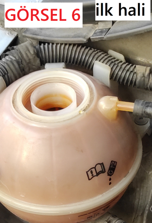

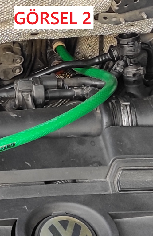

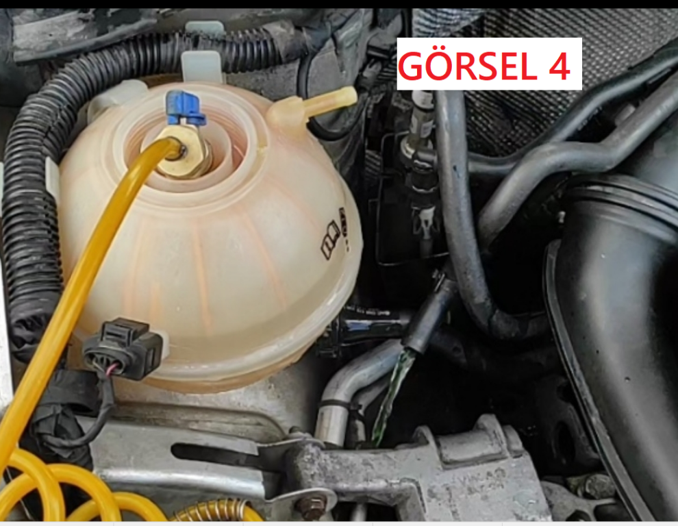

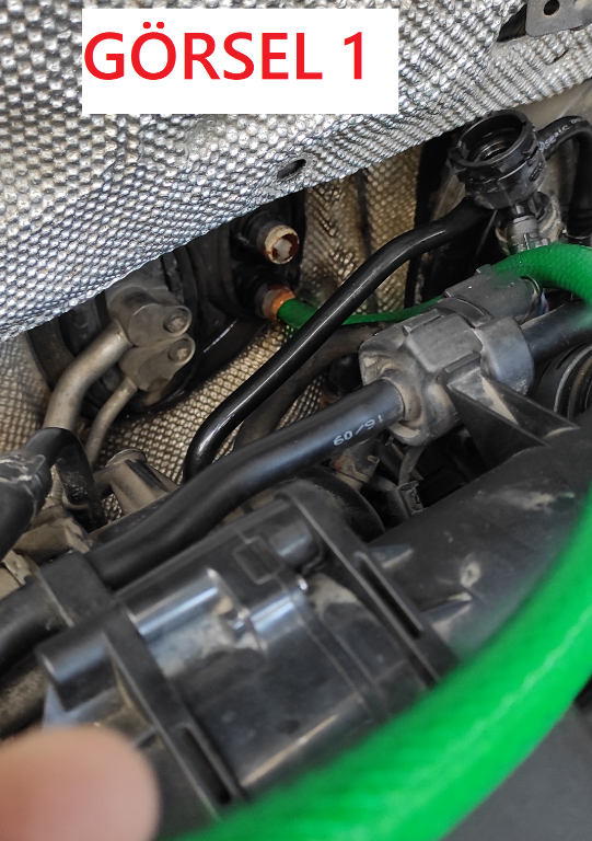

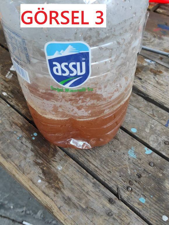

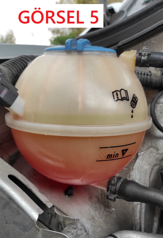

Çağlar Bayur 12 saat önce Paylaş 12 saat önce Mertol Kip yazdı: Sen istediğini koyabilirsin. Servet Aydın yazdı: Üç tane bulaşık tableti at dış izolasyonu kendinden eriyen tip olsun. Poşetli açılıp atılan olmasın. Yarım saatten fazla çalıştır. Aracı. Arada 2-3bin dd sabit çevrim yap ki basınç artsın. %90 temizleyecek. Sonra genleşme kabına su hortumunu bağla. Genleşme kabına geri dönüş olan üstten gelen ince hortumu boşa sal. Motorun su hattı yine araç çalışır halde iken güzelce durulansın. Pisliğin artık gelmediğini görünce antifreze ilave edersin. Şayet kalorifer tıkalı ise parçacıklar oluşacak temizliği yaparken. Kapsül onları da zayıflatıyor ve devirdaim un gibi yapıyor ancak, sende ilave elektrikli pompa var. Araç stop halinde iken de soğutmayı düşüren. Onun palleri ufak. Zayıf ihtimal de olsa orayı tıkayabilir. Bu zamana kadar bizde hiç sorun olmadı. Tüm bunların dışında kalorifer su girişini çıkarıp içeri tazyikli hava da basılabilir. Asperox deniycem de motor gelmiyor bu sıralar. Onunda etkili temizliği bak sana demiş Yorum bağlantısı
