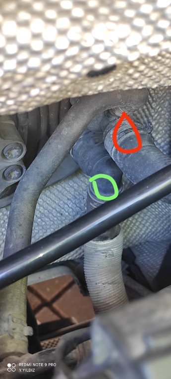

Yücel YILDIZ 19 saat önce Yazar Paylaş 19 saat önce Az önce yoldan geldim boruları kontrol ettim görselde kırmızı işaretli olan baya sıcak yeşil işaretli olan ise az sıcak bu neyin işareti hangisi giriş hangisi cıkış oluyor Yorum bağlantısı
Doğan Arşiray 19 saat önce Paylaş 19 saat önce bu girişin olduğunu ama içerisinin tıkalı yada elektrikli vananın kapalı olduğunu gösterir. bu nedenle dönüş soğuk kalır. evdeki radyatörler gibi aynı. içeride bir sorun var. Yorum bağlantısı

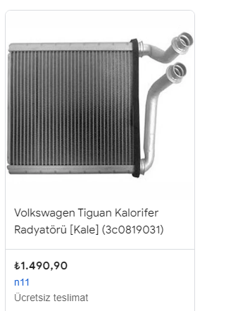

Yücel YILDIZ 16 saat önce Yazar Paylaş 16 saat önce Çağrı Alaf yazdı: O zaman ahtapot hortumunu falan çatlatıyor. Olur, sanayide makinanın yaptığı şey içeriye basınçlı su vermek. İlaçlı su da diyorlar ama ben inanmıyorum onun içine ilaç koyduklarına adam dayıyor tazyiği içeride ne varsa kusuyor petek. Sen de öyle yapabilirsin, hatta porçöz kullanacaksan o kadar basınca da gerek yok. İçeri biraz dök sonra hortumu bas, su temiz gelinceye kadar tekrarla. Çok sert vurmadan böyle pıt pıt yokla ki pastan tıkalıysa yapıştığı yerden düşsün. Problem petekte. Velhasıl kimyasalı peteğe uygularsan sonra iyice durularsan zararı yok, sistemin tamamına uygularsan o zaman borularına zarar verirsin. Ardından kırmızı ise kırmızı, mavi ise mavi kaliteli ve derecesi ayarlı bi Anti-Freeze kullanmayı unutma. Geçmiş olsun. deyatlı bilgi için teşekkür ederim . işlemleri bu şekilde yapıp sonucu bildireceğim. Selçuk Bakış yazdı: vag grubun kroniği diyebilirim petek tıkalı maalesef birkaç şikayet gördüm internette, haklısınız. su ile temizlik işe yaramaz ise peteği değiştirme yoluna giderim. Sökmesi zor değil. kale marka fiyatı da aşağıdaki gibi. Yorum bağlantısı
