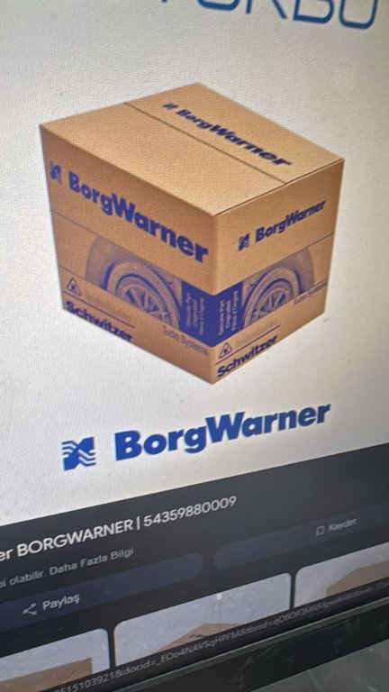

Kkk turbo olduguna gore yan sanayi sanırım dimi?
Orginal markası nedir bi bilginiz varmı?
İzmirde bi firma orginal turbonun bi oldugunu soyledi ama bi bilgim yok alınırmı?
9000 bin diyor

Eski adı KKK, yeni adı BorgWagner. İkisi aynı yani ve ikisi de orjinal. Ford ta onlardan alıyor zaten.
Fiyatı bilmem ama ben ne zaman turbo yenilettiysem çok geçmeden 1 yıl içinde sıfır orjinal ile değiştirdim. Arabayı kullanacaksanız bir kez verin parayı kafanız rahat olsun. Tabi maddi durumunuzu bilmeden yazıyorum bunu.

Orginal oldugundan emin değildim. Bunu söylemeniz iyi oldu piyasada 13-14 bin lira ama izmirde bi turbocunun elinde kalmış biri siparis etmis almamıs onu sana vereyim dedi kapağı acılmamıs kolinin saglam bi turbocuya benziyor onu direk getirip kendim montojlasam zaten eski turbonun masrafıyla aynıya gelecek.
Montaj esnasında aralara modal sürmem gerekiyor sanırım dimi ?
Mertol Kip
KKK/BorgWagner olduğundan emin olun. Bir ara birebir Çin kopyaları vardı. Bir şey sürmenize gerek yok, çelik contası olması lazım kutudan çıkar.
Youtube’de turboyla alakalı güzel videolar var. Orijinal turbo çok pahalıdır. Öyle 10-20 bin liraya aldığınız turboların çin malı olması çok ihtimal dahilinde.
