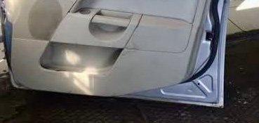

Ferit Gür Pazartesi 17:04 Paylaş Pazartesi 17:04 Efenim merhabalar, dört günün sonunda aracıma (2006 fiesta lpg) dört kapı, bagaj, arka çamurluk üstleri ve dört teker davlumbaz üstleri yalıtımını bitirdim. Yarın da kısmetse motor kaput altı ve firewall denilen motorla kabin arası yalıtımı ayrıca iç taraftan gaz pedalı ve torpido arkasına ulaşabildiğim yerlere de yapıcam. Bunun için silecek altı ızgarasını sökmem gerekecek. Duratec motor özünde gürültülü çalışıyor, bakalım sesini ne kadar kesebilecem. Daha önce yapmış biri varsa tavsiyesinden alırım bir dal. 2 1 Yorum bağlantısı

Ferit Gür Pazartesi 18:25 Yazar Paylaş Pazartesi 18:25 (düzenlendi) Çağlar Bayur yazdı: hayırlı olsun ve lakin gövde izolasyonu daha iyi olunca, motor sesi daha belirgin olacak aslında frekans değiştiriyor izolasyon, bizim duyamadığımız frekansa iniyor. Abi o yüzden motora da gircem. Testlerime göre yol uğultusu azaldı rüzgar sesinde belirgin iyileşme var çünkü cam fitillerinin arasını ince süngerle doldurdum cam rahat açılırken fitiller cama tam basıyor. Ama camın kendisi ince olduğu için bir yerden sonra müdahale edilemiyor. Motor çalışmazken yanımdan geçen araçların sesleri çok azaldı ayrıca en hoşuma giden tarafı da çukur tümsek gibi yerlerde gürültülü çalışan süspansiyon sesi kesildi tık tık diye geçiyor. Motor sesini de elimden geldiğince kesmeye çalışcam sen bilirsin abi motora ne yapılırsa sesi azalır (yağ 4bin km önce değişti kullandığım yağ motul 5/30, filtre orjinal). Geçen gün şanzıman rulmanları değişti sessiz çalışıyor ama sanayideyken yan tarafıma bi marea geldi. Kaput açık olmasına rağmen motor sesi için biraz eğilmek gerekiyor model yılı benimkinden de eski ama motor sessizdi. Pazartesi 18:26 tarihinde Ferit Gür tarafından düzenlendi Yorum bağlantısı

Tamer Topaç Pazartesi 20:45 Paylaş Pazartesi 20:45 Kapılar tek mi yoksa çift lastikli versiyon mu? 2006 da her iki versiyon da var. Ayrıca Fiesta helezonları, görev esnasında vibrasyonlu çalışır. Bunu kesmek biraz zor. Enteresan gelebilir ama, Koni ve eibach ile süspansiyon sistemi tamamen sessizleşiyor. Tabi masraf da artıyor. LPG’ li 1.4 Fiesta rolentide bile şıkır şıkırdır. Tabiyeti böyle. Yorum bağlantısı
Ferit Gür Pazartesi 20:55 Yazar Paylaş Pazartesi 20:55 Selçuk Bakış yazdı: Clio fitili taktınız mı? Onu yapalı çok oldu hocam 👍 Tamer Topaç yazdı: Kapılar tek mi yoksa çift lastikli versiyon mu? 2006 da her iki versiyon da var. Ayrıca Fiesta helezonları, görev esnasında vibrasyonlu çalışır. Bunu kesmek biraz zor. Enteresan gelebilir ama, Koni ve eibach ile süspansiyon sistemi tamamen sessizleşiyor. Tabi masraf da artıyor. LPG’ li 1.4 Fiesta rolentide bile şıkır şıkırdır. Tabiyeti böyle. Kapıları çift lastikli olanı hiç görmedim ben clio fitili takmıştım 3 sene kadar önce. Dediğin süspansiyon 1253 yeşil dolarmış 😂. Firewall ve iç tarafa yapacağım işlemlerle sesin azalacağını düşünüyorum 1 Yorum bağlantısı
Tamer Topaç Pazartesi 21:07 Paylaş Pazartesi 21:07 Ferit Gür yazdı: Onu yapalı çok oldu hocam 👍 Kapıları çift lastikli olanı hiç görmedim ben clio fitili takmıştım 3 sene kadar önce. Dediğin süspansiyon 1253 yeşil dolarmış 😂. Firewall ve iç tarafa yapacağım işlemlerle sesin azalacağını düşünüyorum Kimi üretimlerde yalnızca kapıda var. Kimisinde ise, kapıda ve gövdede var. 2 Yorum bağlantısı
