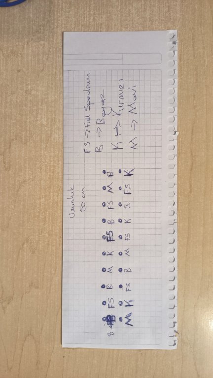

Oğuzhan Çakır Pazar 19:27 Paylaş Pazar 19:27 (düzenlendi) İyi akşamlar abiler 50*35*30 boyutlarinda bir akvaryumum var. Piyasada hali hazırda satılan akvaryum aydınlatmalarından aldım ama pek hoşuma gitmiyor. Biraz araştırdım bazı dizilimler, kullanılması gereken power ledler vsvs buldum. Ancak bunların hesaplamalarını , kullanmam gereken sürücüleri pek anlamlandıramadım. Yardımınıza ihtiyacım var sipariş oluşturup evde kendim montaj yapmak istiyorum birde. Simdi bazi likler vereceğim ona uygun dizilim ve alınacaklar için desteğinize ihtiyacım var Ledler; Beyaz Mavi Full Spectrum Kırmızı Dizilim Toplam 20 led 6--Beyaz 6--FS 4--M 4--K Pazar 19:37 tarihinde Oğuzhan Çakır tarafından düzenlendi 1 Yorum bağlantısı

Ü.Emre Kartal Pazar 19:43 Paylaş Pazar 19:43 Led ampuller yosun problemini beraberinde getirebilir. Bağlantı olarak her rengin gücü farklı olduğu için bence fotodaki gibi yapmak yerine bir grup oluşturun ve onları paralel bağlayın. Grupları birbirine seri bağlayın. 1 2 1 şeklinde az olanları 2 2 2 şeklinde de fazla olanları bu gruba dahil edin. 1 Yorum bağlantısı
Oğuzhan Çakır Pazar 20:03 Yazar Paylaş Pazar 20:03 Ü.Emre Kartal yazdı: Led ampuller yosun problemini beraberinde getirebilir. Bağlantı olarak her rengin gücü farklı olduğu için bence fotodaki gibi yapmak yerine bir grup oluşturun ve onları paralel bağlayın. Grupları birbirine seri bağlayın. 1 2 1 şeklinde az olanları 2 2 2 şeklinde de fazla olanları bu gruba dahil edin. 1-2-1 dediğiniz nasıl? Yorum bağlantısı

Ü.Emre Kartal Pazartesi 04:15 Paylaş Pazartesi 04:15 Oğuzhan Çakır yazdı: 1-2-1 dediğiniz nasıl? 4 adet olanlardan 1'er adet uç noktalara, 2' şer adet ortaya. Yorum bağlantısı

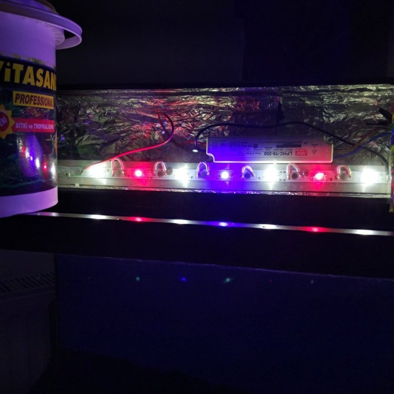

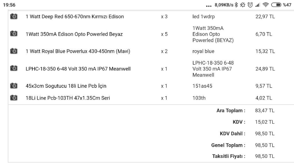

Ahmet İhsan Akşen Pazartesi 05:03 Paylaş Pazartesi 05:03 Co2 ve zor bitkiler olmayacaksa bu LED sayısı çok fazla. 8 senedir lowtech olarak kullandığım sistemden 7 tane power LED var. 4 Beyaz 6400 K 2 deep Red 1 Royal blue B-dr-B-Rb-B-dr-B şeklinde sıralama. 7W bile yosun sorunu yapıyor arasıra. Akvaryumum 50-25-35H. 20 w çok olur dediğim gibi. Zamanında aldığım malzemeler bunlar. 7 Yorum bağlantısı
Çözüm Ahmet İhsan Akşen Pazartesi 05:13 Çözüm Paylaş Pazartesi 05:13 Benim baz aldığım arkadaşın tavsiyesi bu şekildeydi. "renk dağılımı icin tavsiyem: %20-25 660nm deep red, %10 royalblue mavi, %5 420-430nm uv mor, %60 biraz üzerinde 6000-7000 kelvin soguk beyaz. Litre başına lowtech için 0,1-0,15 W" 50 litre sizin akvaryum, 5-8 W yeterli. Yüksek destekli için 0,3 W diyorlardı sanırım. O zaman bile 15 W yeterli olur. Sürücü işi nasıl kullanılacağına bağlı. Hepsi aynı anda yakılıp sönecekse tek sürücü yeterli, 350 mA lee sayısı ile uyumlu olması lazım. Benim kullandığım 3 ile 17 LED arası çalıştırabiliyor. https://www.marketdijital.com/urun/lphc-18-350-6-48-volt-350-ma-ip67-meanwell?srsltid=AfmBOoqEciV4AvdQTef5ESmPIeX6_uZV2-oQqzx_4OcszY0eBj-fzhrO 1 Yorum bağlantısı
