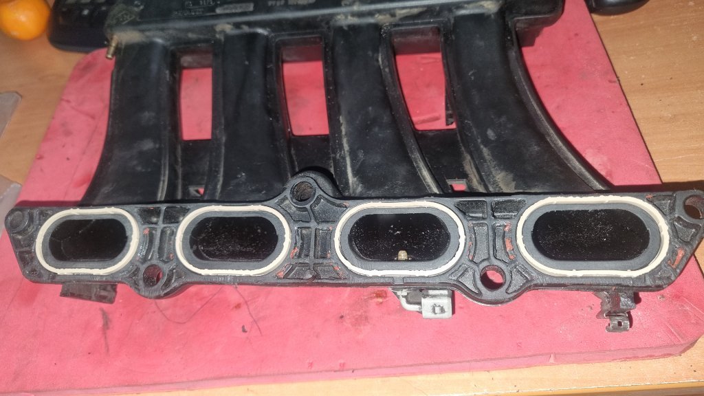

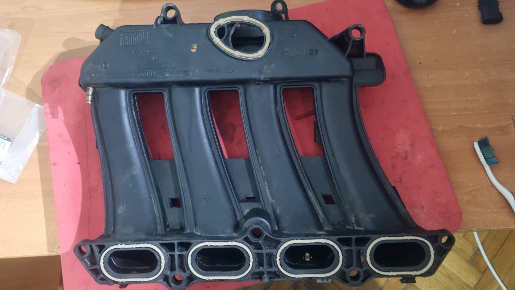

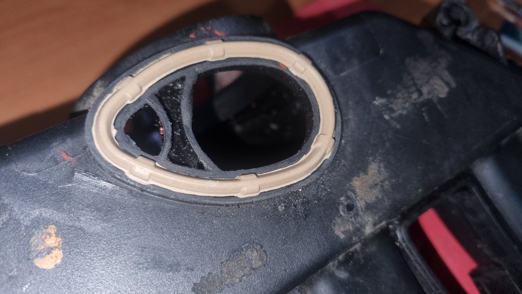

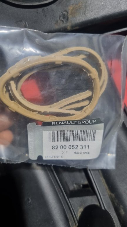

rolantide hafif dalgalanma vardi. manifold contalari iyice ezilmis sertlesmisti. belli ki hava kaciriyordu. yenileyince rolanti stabil hale geldi 👍
tarihinde Coşku Mert tarafından düzenlendi
  • Beğen 12
  • Teşekkür 2
böyle nispeten basit şeylere hiç dikkagt etmeyip sonra olmadık her yerini mıncıklatır lar da bir emme yi sökmezler. iç çeperde yağ is pis birikim durumu nasıldı?
Coşku Mert
abi eve getirecek kadar temizdi. oyle soyleyim ben sana :) cok az yag buhari birikintisi vardi sadece
Coşku Mert yazdı:
karter havalandırma nereden katılıyor emmeye?
Coşku Mert
gaz kelebek tarafindaki tekli contanin icinden
Coşku Mert yazdı:
MAT ve MAF sensörleri temizlendi mi?
Aracınız hayırlı olsun yeni gördüm konuyu🤩
Coşku Mert
Emre Şimşek yazdı:
teşekkür ederim, motor bolumundeki her sensor temizlendi

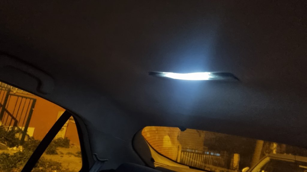

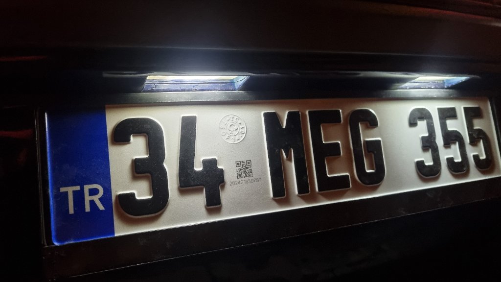

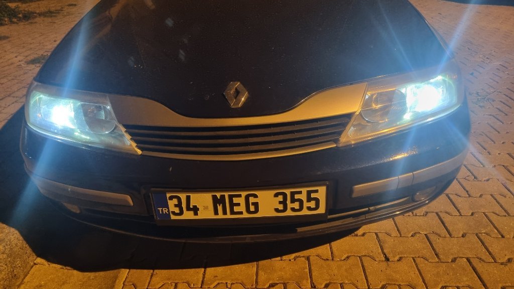

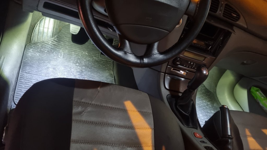

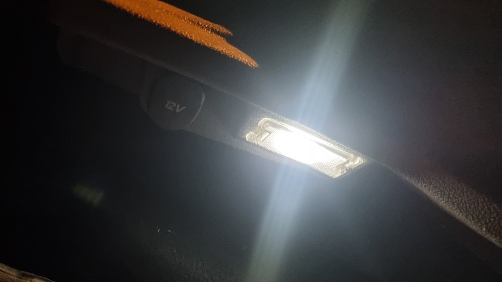

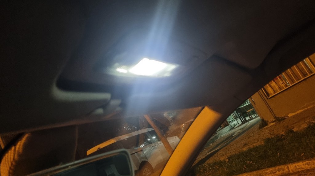

led dönüşümü ufaktan basladi. geriye tus aydinlatmalari, sinyaller, fren lambalari ve sis lambalari kaldi  :)

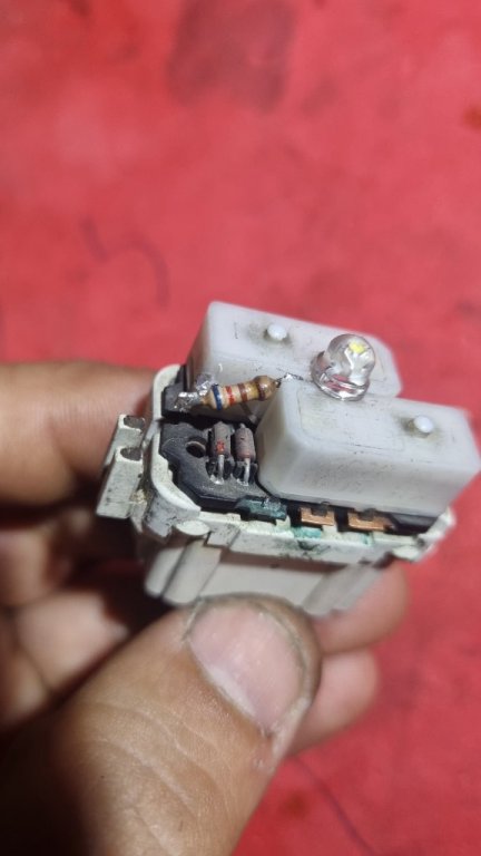

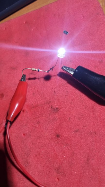

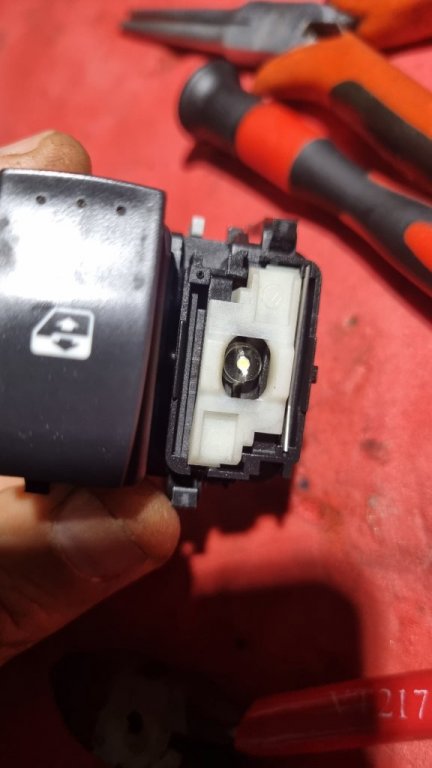

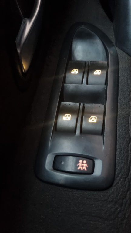

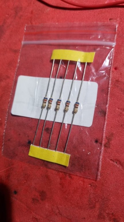

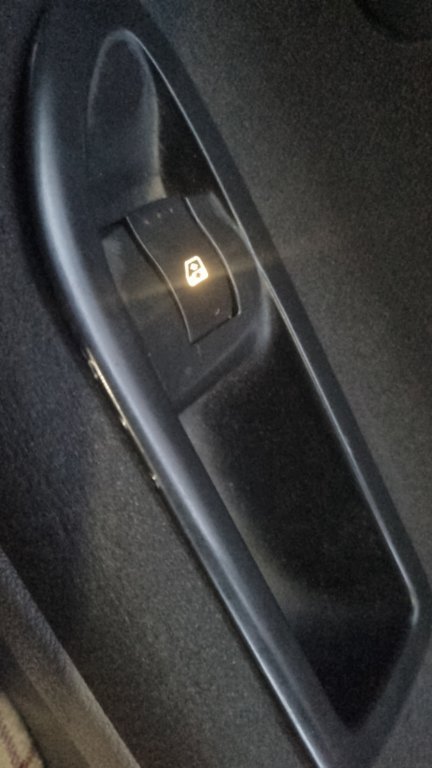

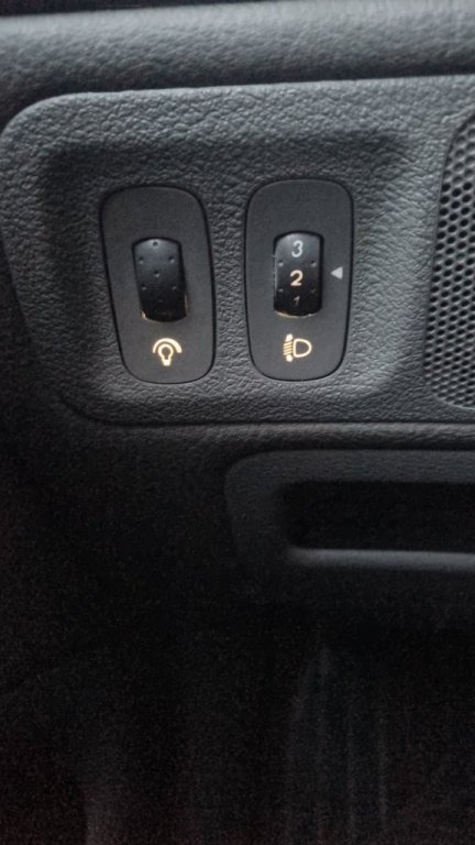

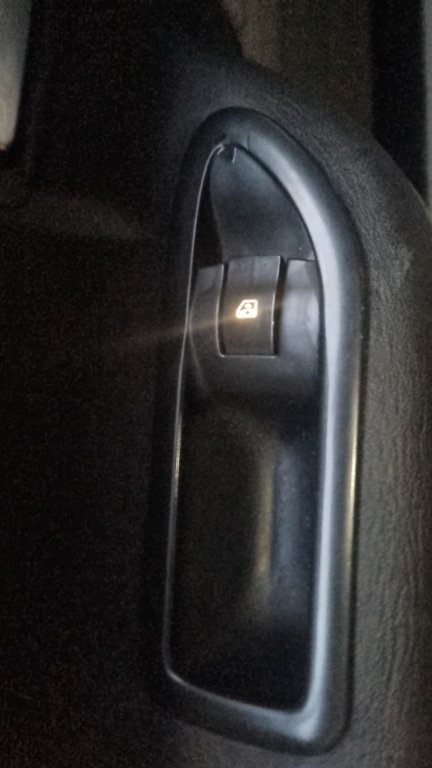

tuş ışıklarının hicbiri yanmiyordu. hepsi patlamis. en kucuk mantar led ve 620 ohm direnc ile onarimlarini yaptim. yerlerine takmadan once bir sure test ettim isinma olmadi. tuslari aractan sokup tek tek isleme koyuldum. led+direnci tus icindeki kucuk alana sigdirmak biraz ince iscilik istiyor. bir de fazla goz almamasi icin ufak tefek ayarlamalar gerekiyor. bunun icin de deneme yanilma yapmak gerekebiliyor. kolay gibi gorunse de biraz zor islem ama sonuca degiyor :)

Tuşlar parlak olmuş biraz
Dip not kalsın; 1206 smd 1.5k direnç ve yine 1206 smd led ile uygun montajlar yapılabilir
Coşku Mert
smd ledi artik baska arabada yaparim, aklimda olsun :)
