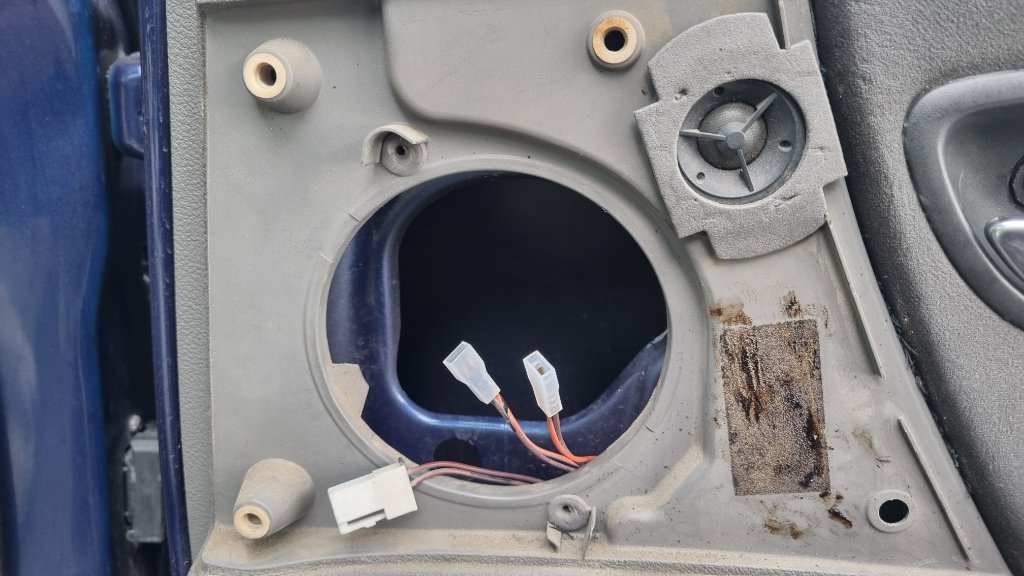

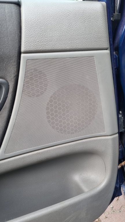

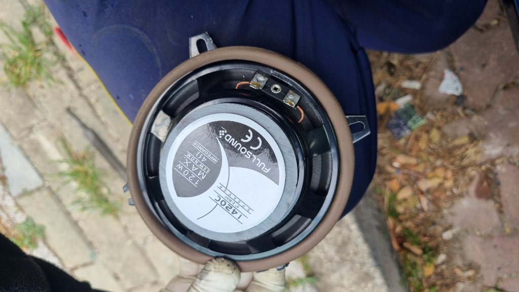

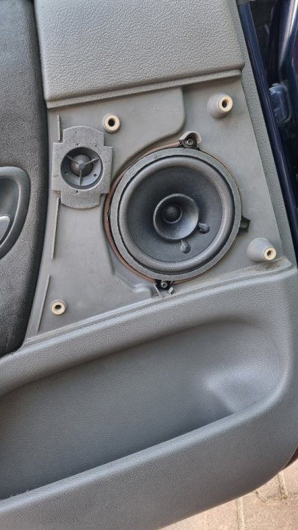

Coşku Mert 3 Kasım 2024 Yazar Paylaş 3 Kasım 2024 (düzenlendi) arka kapilardaki 13cm lik hoparlörler eksikti. uygun fiyatli temiz ses veren bir cift hoparlör alip yerlerine monte ettim. orijinalindeki gibi 8 hoparlörü tamamlamis oldum. 3 Kasım 2024 tarihinde Coşku Mert tarafından düzenlendi 12 Yorum bağlantısı

Coşku Mert 3 Kasım 2024 Yazar Paylaş 3 Kasım 2024 Çağlar Bayur yazdı: hoparlör değişim kapağı misss suya sabuna dokunmadan 😀 1 Yorum bağlantısı
Sani Gerşon 3 Kasım 2024 Paylaş 3 Kasım 2024 Coşku Mert yazdı: arka kapilardaki 13cm lik hoparlörler eksikti. O dönem Clio3'üm vardı. Onda da fabrikasyon hoparlör yoktu. Sony koymuştum, deli bi kalite yükselmişti Güle güle kullanın. 1 Yorum bağlantısı

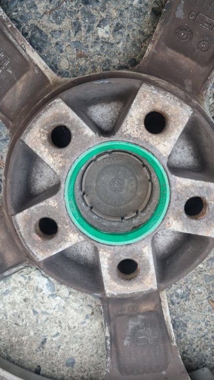

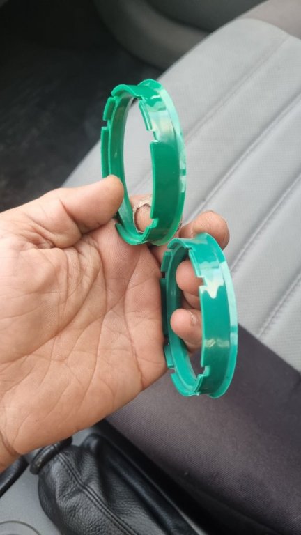

Coşku Mert 11 Kasım 2024 Yazar Paylaş 11 Kasım 2024 (düzenlendi) araçta 100 km den sonra baslayan direksiyon titremesi sorunu vardi. rot ayari, jant balans ayari ne yaptirdiysam duzelmedi. sorunu tesadufen kendim buldum. deneme amacli ön arka lastikleri yer degistirmek isterken bu jant bileziklerinin ön jantlarda olmadigini fark ettim. aradaki bosluk tistremeye neden oluyormus demek ki. bir takim yeni bilezik alip jantlara taktim. sonuc olumlu 11 Kasım 2024 tarihinde Coşku Mert tarafından düzenlendi 10 Yorum bağlantısı

Çağlar Bayur 11 Kasım 2024 Paylaş 11 Kasım 2024 ve lakin jantta bilezik var ise bu jantlar universal demeketir, ET değerleri ile orjinal olması gereken rakama bakmak lazım bunlar biraz dışarıda gibi durmakta 2 Yorum bağlantısı
Coşku Mert 11 Kasım 2024 Yazar Paylaş 11 Kasım 2024 Çağlar Bayur yazdı: ve lakin jantta bilezik var ise bu jantlar universal demeketir, ET değerleri ile orjinal olması gereken rakama bakmak lazım bunlar biraz dışarıda gibi durmakta cms marka jant takili aracta. bu jantlarin göbeği de poryadan bi miktar genis. et degerine dikkat etmedim ama orijinal jant olsa hic gerek kalmazdi tabi 1 Yorum bağlantısı
Metin Uzunoğlu 11 Kasım 2024 Paylaş 11 Kasım 2024 Çağlar Bayur yazdı: ve lakin jantta bilezik var ise bu jantlar universal demeketir, ET değerleri ile orjinal olması gereken rakama bakmak lazım bunlar biraz dışarıda gibi durmakta Ben zaten jantlar orjinal değil gibi demiştim. 2 Yorum bağlantısı
Çağlar Bayur 11 Kasım 2024 Paylaş 11 Kasım 2024 bişi olmaz, göbekteki boşluğu kapatır 10 yıl durur orda 3 Yorum bağlantısı

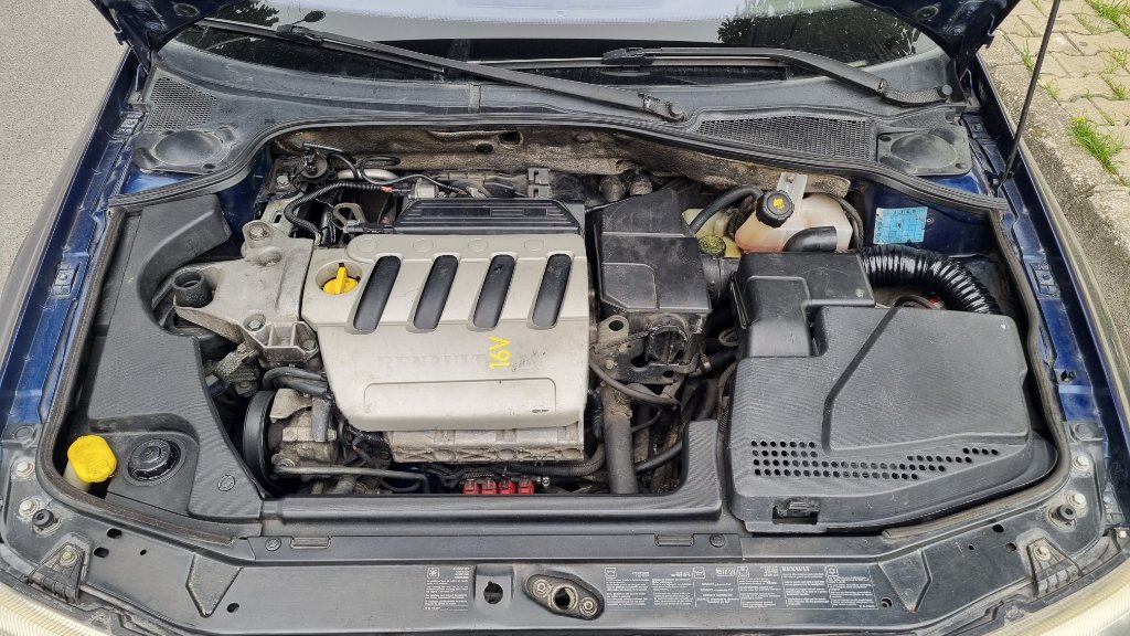

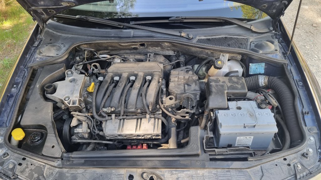

Coşku Mert 12 Kasım 2024 Yazar Paylaş 12 Kasım 2024 (düzenlendi) motor üst koruma kapagi ve akü koruma kapagi eksikti. onlari da cikma olarak bulup ait oldugu yerlere taktim 👍 oncesi sonrasi 12 Kasım 2024 tarihinde Coşku Mert tarafından düzenlendi 15 Yorum bağlantısı
Sani Gerşon 12 Kasım 2024 Paylaş 12 Kasım 2024 Akü kapağının en önemli özelliği, hızlı sürüşlerde hava sirkülasyonu ile aküyü de soğutuyor. Yalnız bir motor yıkama şart gibi sanki 1 Yorum bağlantısı
