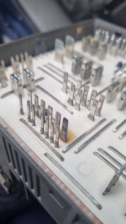

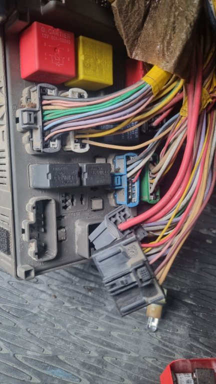

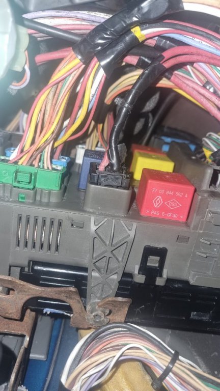

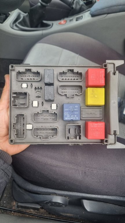

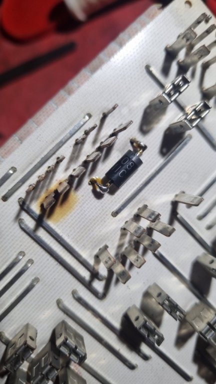

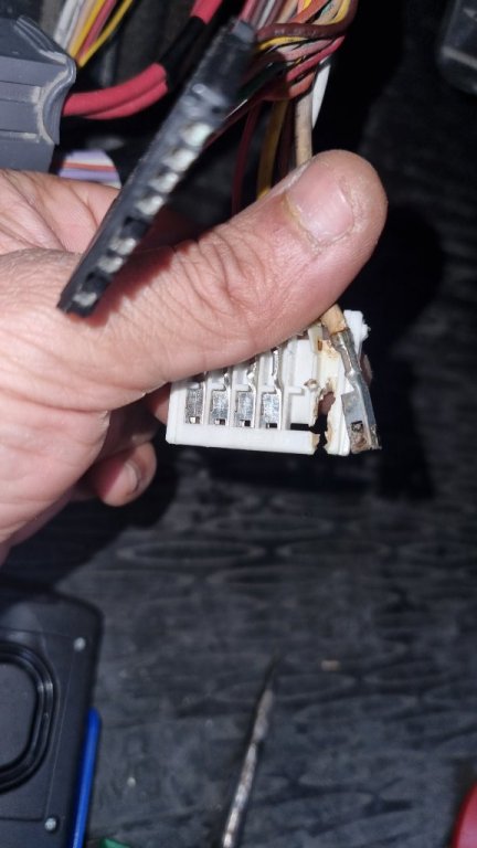

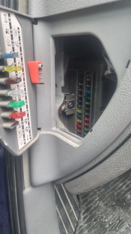

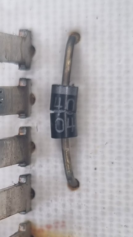

haftasonu tekrar calismamaya baslayan arka cam rezistansi icin ve genel durumu gormek icin sigorta kutusunu soktum. rezistans hattina bagli soketi cikardigimda kararma gordum. kutunun icini actigimda pin yanmis ve kenarindaki diyot patlamış gibiydi. multimetrenin pili bitmis saglamlik kontrolu yapamadim. kararan pini temizleyip geri topladim. test ettim. calisiyor ama cam kenarindaki soket cok fazla isiniyordu. ne olur ne olmaz diye soketi geri cikardim. sanirim diyot patlamış ondan fazla isiniyor diye düşünüyorum.
sormak istedigim bu diyotu degistirmek icin hangi değerde diyot kullanmam lazim? elektronikciye ona gore gideyim. @Servet Aydın
tarihinde Coşku Mert tarafından düzenlendi
1N5408 bu.
Isınma diod ile alakalı değil. Soketi çok iyi temizle. Varsa sülfürik asit bul daldır çıkar oksit gider. Yoksa porçöz iş görebilir biraz.
Coşku Mert
1N5408 bu.
hay yaşa abi :) temizligi guzelce yaparim. bir de cama giren bakır ayak kopunca biraz ince kablo ile iletken yapmislar. o da isinmaya sebep olur mu. orijinali gibi bakır ayak yapayım

1N5408 bu.
Ne işe yarar abi?

Ne işe yarar abi?
çek valf.

Konuma göre. Buradaki görevi nedir bilmiyorum

Coşku Mert yazdı:
Tabi ki. Cam ısıtma az buz akım çekmiyor
4 anfi gücünde D-class
Coşku Mert
servet abi den aldigim bilgiye gore diyotu degistirdim. eski diyot patlamis deger vermiyordu. sigorta kutusundaki pin ve soketteki terminali hanimdan dızladığım porcözle bi guzel temizledim foşur foşur :) hazir sokmusken tum pinleri. terminalleri temizledim. gevsek olanlari sıkılastirdim. sigortalarin hepsini temizledim. rezistans normale döndü nihayet. bu sayede onleyici bakim da yapmis oldum

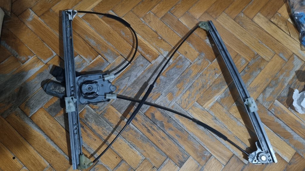

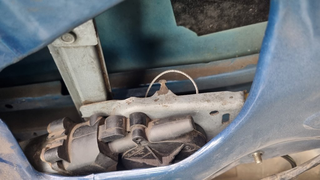

Coşku Mert

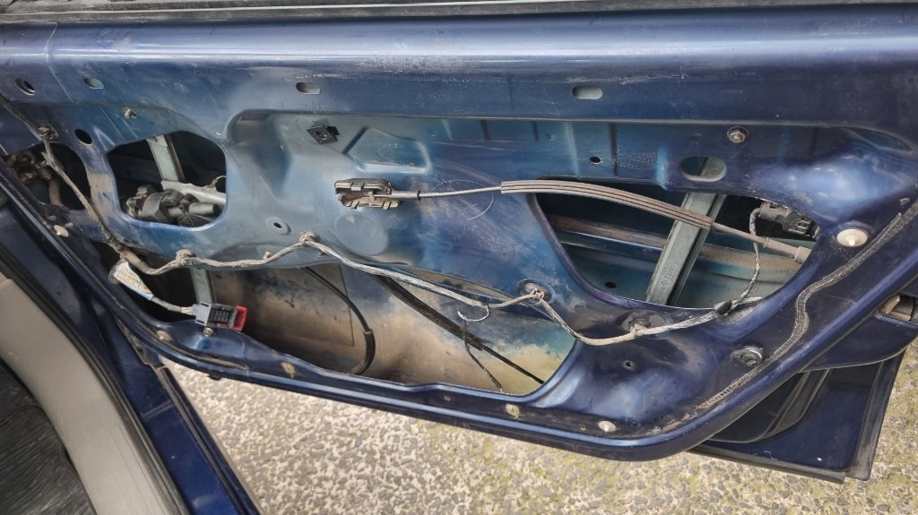

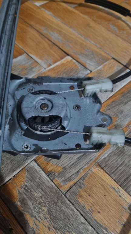

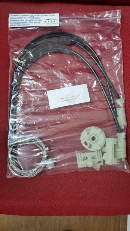

sağ ön cam halatı koptu. cam bosa düştü neyse ki kirilmadi. kriko tamir takimini alip degisimini yaptim. halatlari gerdirip yerine takmak tam bir iskence ama zor da olsa takabildim
  • Beğen 9
en dertli işlerin başında
Coşku Mert
az önce öğle arasında montajını da yaptım, sonuca değdi :)
