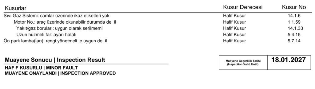

tüv'e 2 yillik haracimizi da verdik
tarihinde Coşku Mert tarafından düzenlendi
  • Beğen 8

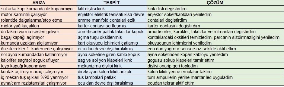

Coşku Mert
hangi sorunu ne şekilde çözdüğüme dair bi tablo yaptım. belki birinin işine yarar

Oğuzkan Işık
Arızalı olmayan şeyleri neden ecudan devre dışı bırakırlar acaba ?
Coşku Mert
  Oğuzkan Işık yazdı:
Genişlet
 o konu bu arabanın en gizemli durumu zaten :)

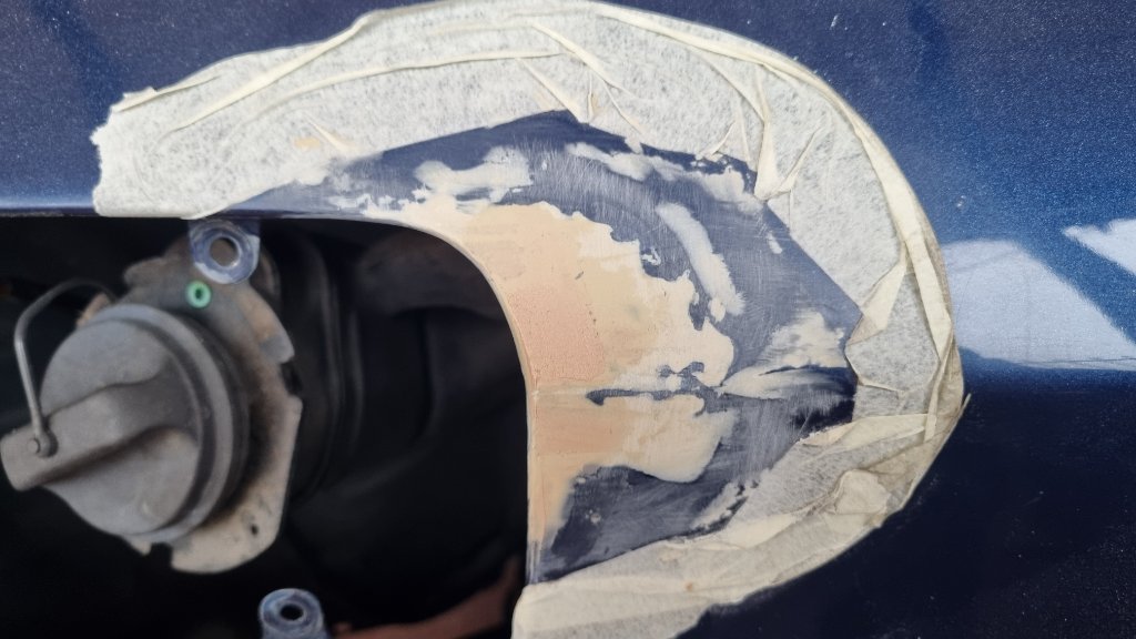

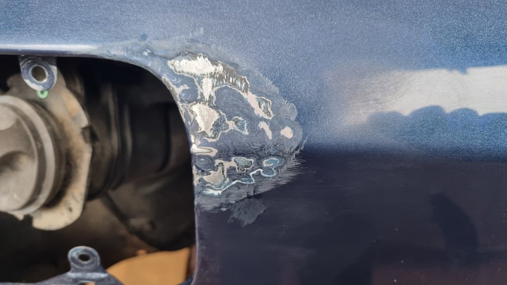

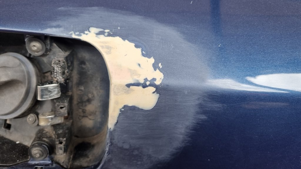

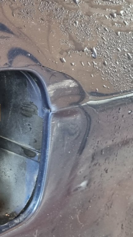

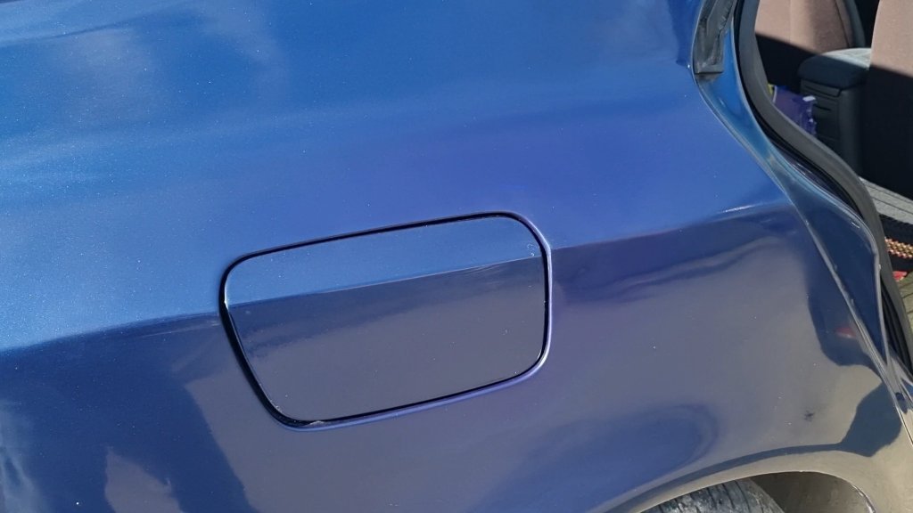

geçenlerde koca ağacı görmemem neticesinde oluşan lokal hasarı ince bi işçilikle telafi ederek lagünün gönlünü aldım :) bu rengi ilk kez tecrübe etmeme rağmen sonuç fena olmadı gibi sanki bir amatör painter için :)

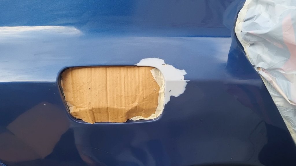

arkadan çekiçleyerek mümkün olduğunca zemini düzelttim ki minimum macun kullanalım

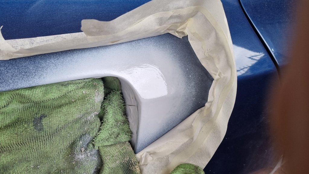

en ince katman macun tesfiye tamam, sıra astarda
astar tesfiyesi de tamamdır
boya + vernik de tamamdır
son aşama 2000 sulu zımpara ve pasta cila
