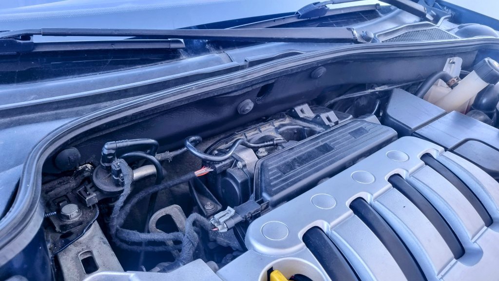

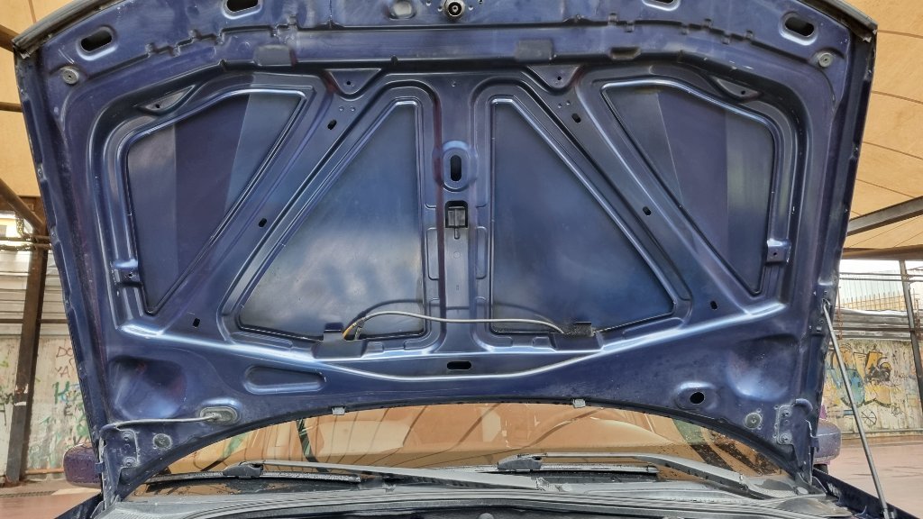

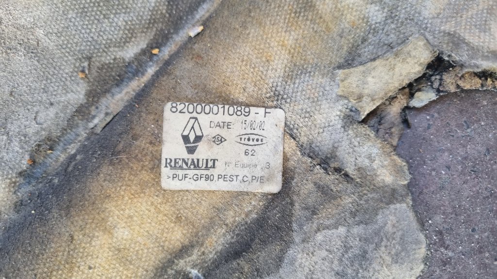

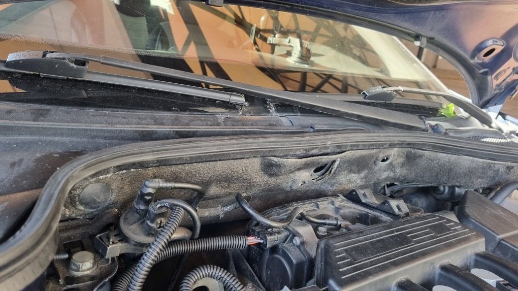

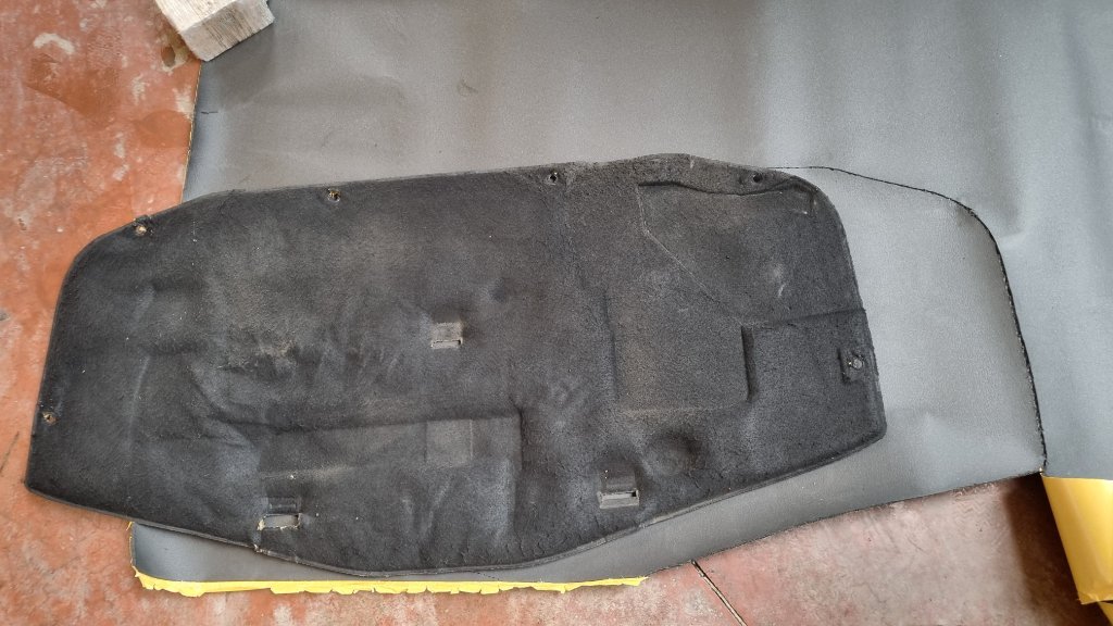

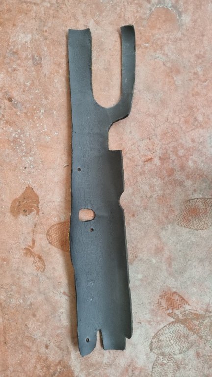

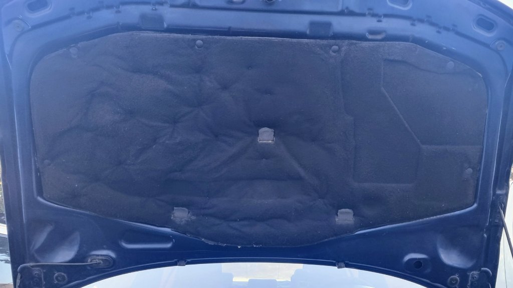

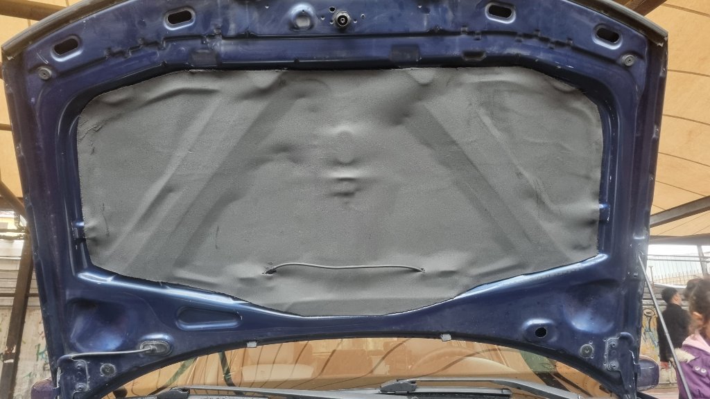

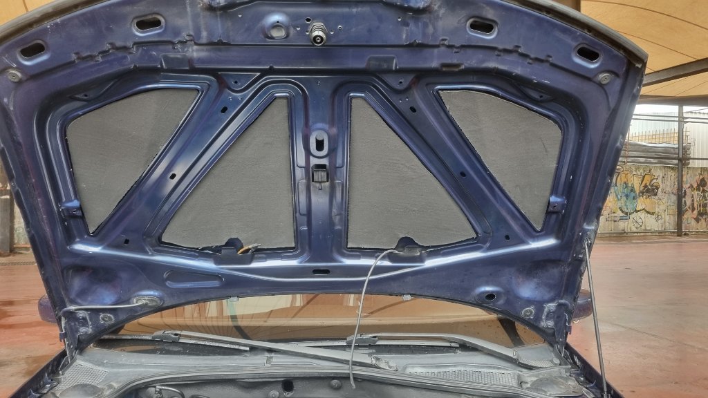

kötü durumdaki motor arkasi kecesine el atmasam olmazdi. sokerken elimde dagilmaya basladi zar zor kalip olarak kullanabildim. 6mm kendinden yapiskanli yanmaz sunger kullandim. biraz fazla alip kaputa da yalitim yaptim. motor zaten sessizdi, simdi 3bin devire kadar nerdeyse motorun calistigini duyamiyorum. gayet memnun kaldim.

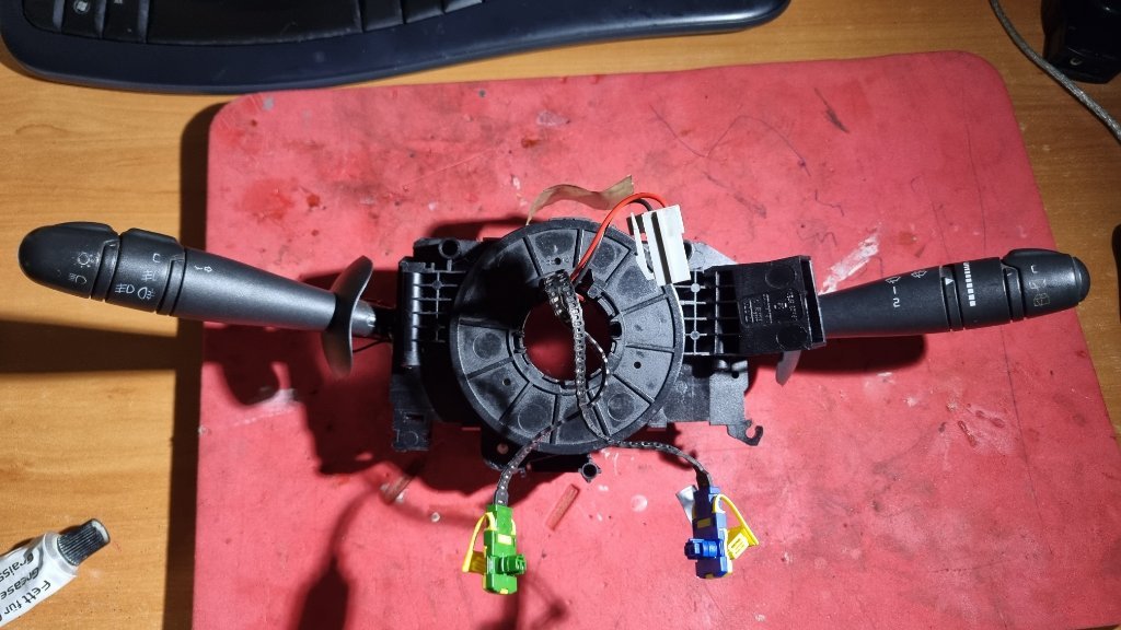

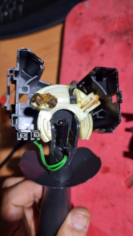

Coşku Mert yazdı:

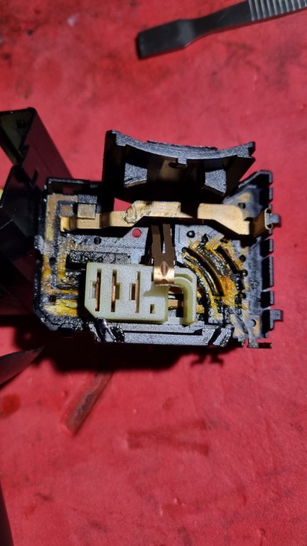

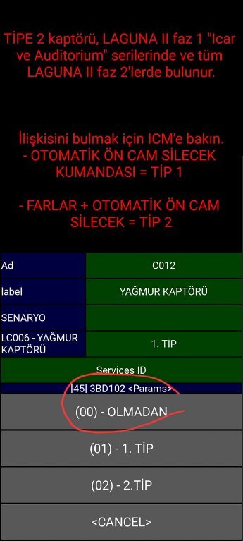

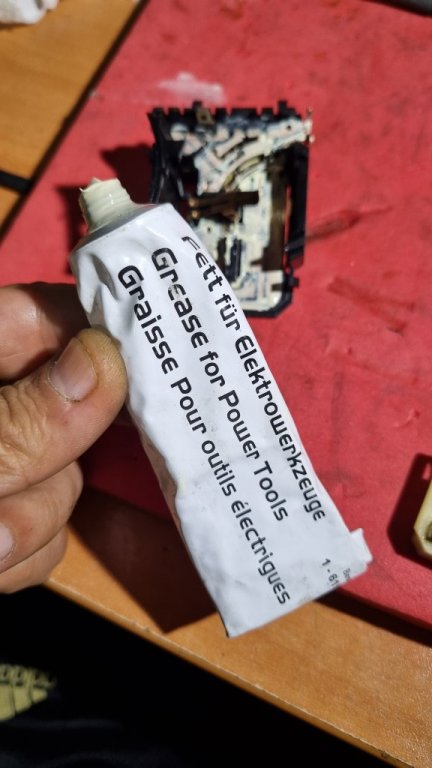

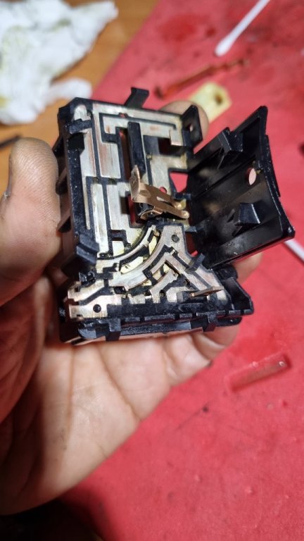

aracın bir türlü çözemediğim sinir bozucu bir arızası vardı. silecekler yüksek hızlı kademelerde çalışmasına rağmen 1. kademede yani fasılalı olarak çalışmıyordu. sürekli elle çalıştırmak zorunda kalıyordum. sordum soruşturdum röledendir dediler; aracın her yerine baktım öyle bir röle yok. sigortadandır dediler; o da sağlam. silecek kolundandır dediler; kolu söküp tüm kontaklarını temizledim, beyaz gres ile bakımını yaptım yine yok. öylece bıraktım nasılsa çözerim bir şekilde derken sorunu çok geçmeden tesadüfen de olsa çözmüş oldum. sorun yazılımsalmış :) araçta yağmur sensörü olmamasına rağmen ecu da seçili kalmış. pyclip ile ecuya bağlanıp manuele çevirince sorun çözülmüş oldu. havalar da epey yağışlı malum tam zamanında halloldu :)

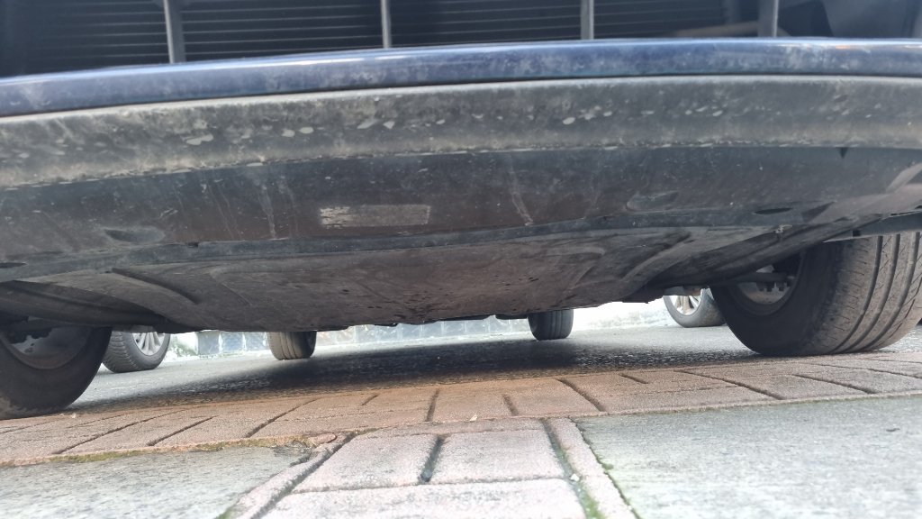

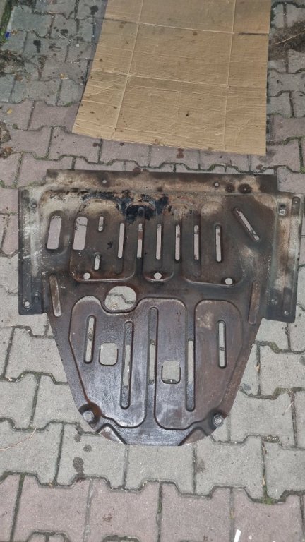

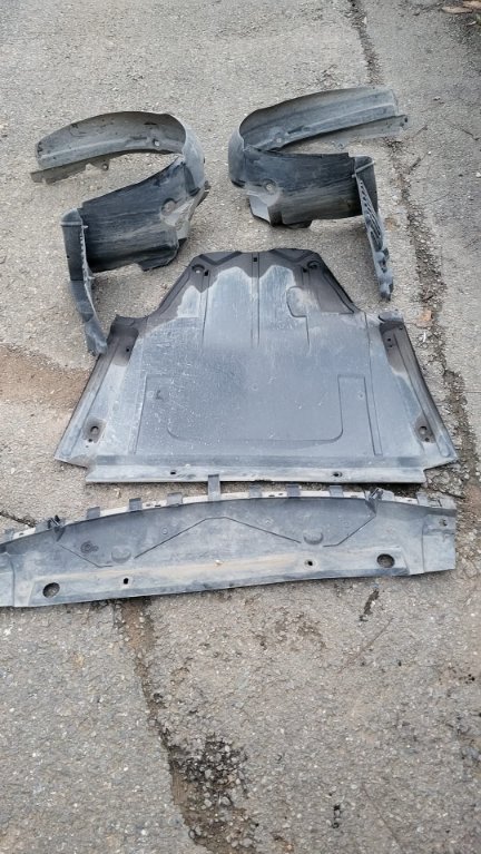

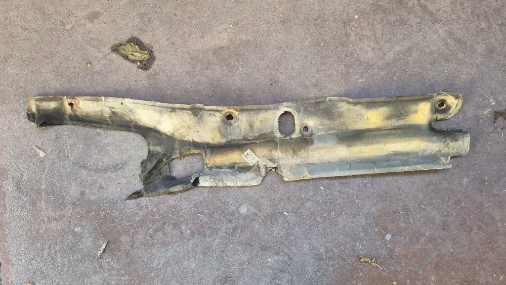

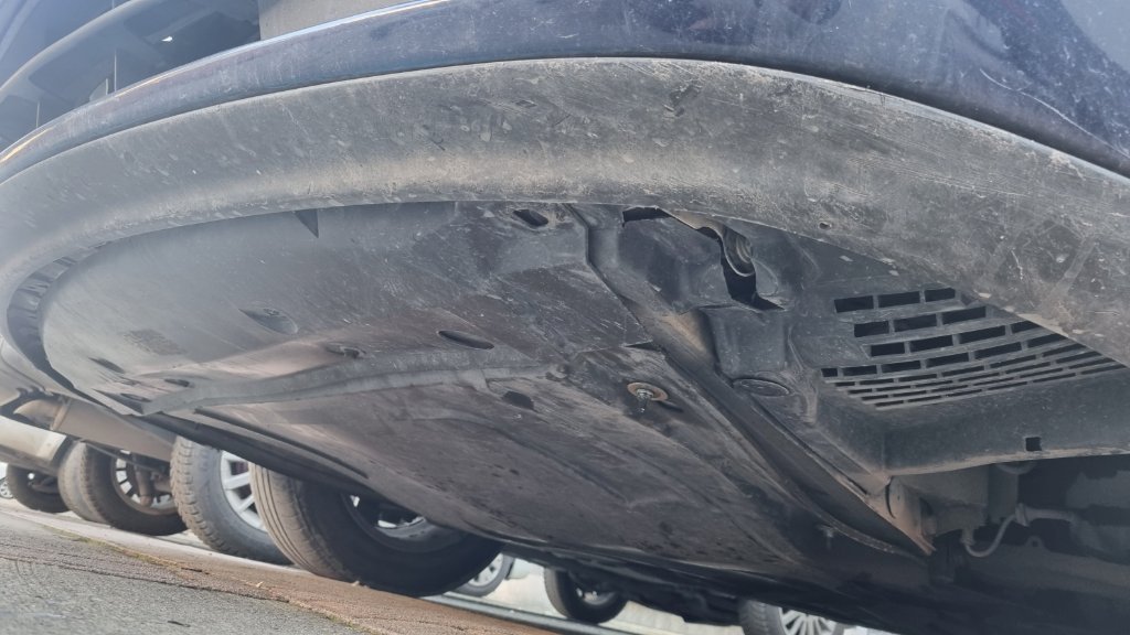

aracin radyator alt koruma plastigi eksikti. ön davlumbazlarda catlak ve tamirliydi. motor alt muhafazasi da demir ve cok agirdi (20 kg civari) bakim yaparken tek başına sokup takmak tam iskence oluyordu.
sansima hepsine deva olacak parcalar buldum. orijinal kusursuz durumdalardi.  motor alt muhafazaninda orj. plastik olani varmis. kus gibi hafif tam benlik... o zaman avcilar dan pendik e gitmeye deger dedim :)
hepsini yerlerine taktim icime gayet sindi ve arac 20kg hafiflemis oldu :)
tarihinde Coşku Mert tarafından düzenlendi
  • Beğen 9
Alt muhafazanın demir hali orjinal miydi? Renault genellikle plastik kullanır da, şaşırdım.
Coşku Mert
evet orijinaldi. ulkemizde satilanlarda metal kullanilmis hep, gumruk girisli olanlarda falan plastik alt muhafaza varmis
Harun Kocaçalışkan
Coşku Mert yazdı:
Plastik olan daha iyi, belki belli bir yıldan sonra plastiğe geçilmiş olabilir. Demir olanlar kaza anında motorun yere düşmesini engelleyip kabin içerisine girmesine sebep oluyormuş bu yüzden kaldırılmış olabilir. Mondeo mk3 de metal diye görünüyodu kataloglarda ama kimsede yoktu.
Coşku Mert
Harun Kocaçalışkan yazdı:
 dediginiz gibi olabilir hocam mantikli ve guzel bilgi
Eline sağlık.
Ben de Mb nin orjinal ön sac koruma yerine plastik olanı takmıştım, otobanda 200+ hızı gördüğü an rüzgara direnemeyip  ön tamponun altından aşağı (yola) doğru ayrılmış ve sağ ön tekerle davlumbaz arasına girip tekere sürterek erimişti.
Yani ön tampona geçtiği yerlere dikkat etmek gerekiyor.
Bendeki tüm renolarda kalın sacdı orjinal logolu hemde. Şirket dusterinin de sac.
Coşku Mert
Önder Özcan yazdı:
aynen oyle hocam, bendekilerin tum klipsleri saglamdi ve yerlerine cuk oturdu. akilli vidasiz klipsli ve civatali sekilde :)
Coşku Mert yazdı:
ŞAseye akıllı vida atmadan olmaz ama :P
