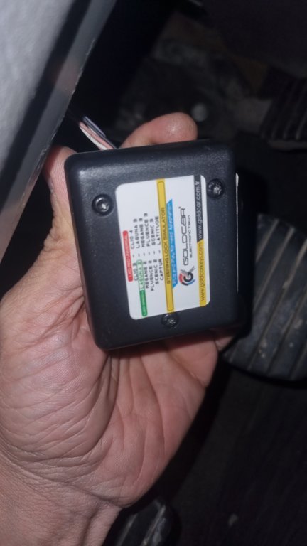

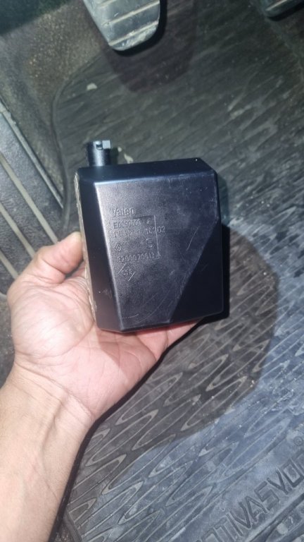

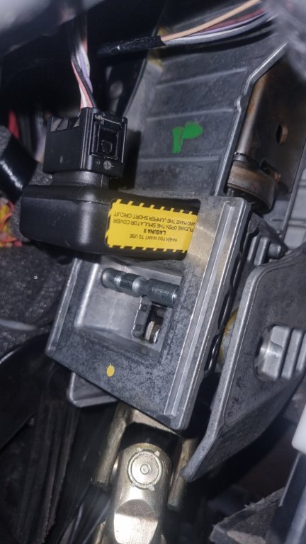

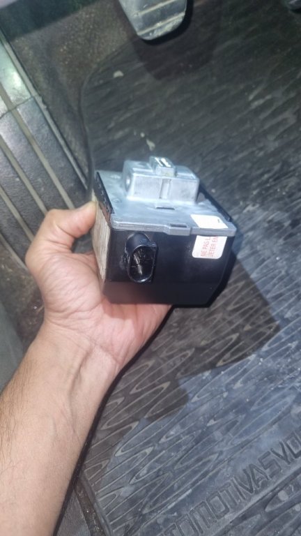

Coşku Mert 4 Aralık 2024 Yazar Paylaş 4 Aralık 2024 (düzenlendi) aracin bi sorununu daha çözmüş oldum. olmadik zamanlarda kontak acilmama durumu vardi. immo isigi sabit yanip kaliyordu. sorun direksiyon kolon kilidinde imis. karti takinca acilmasi gereken dil takili kaldigi icin arac kendini korumaya aliyormus. bunu gidermek icin bircok arac icin uretilen emulatorler var. onu guc bela bulup temin ettim. arac ustundeki orj. kolon kilidini söküp emulatoru taktim ve sorun kalmadi. artik direksiyon mekanik olarak kilitlenmeyecek ama olsun boyle kafam rahat etti 4 Aralık 2024 tarihinde Coşku Mert tarafından düzenlendi 5 Yorum bağlantısı
Sani Gerşon 4 Aralık 2024 Paylaş 4 Aralık 2024 Coşku Mert yazdı: aracin bi sorununu daha çözmüş oldum. olmadik zamanlarda kontak acilmama durumu vardi. immo isigi sabit yanip kaliyordu. sorun direksiyon kolon kilidinde imis. karti takinca acilmasi gereken dil takili kaldigi icin arac kendini korumaya aliyormus. bunu gidermek icin bircok arac icin uretilen emulatorler var. onu guc bela bulup temin ettim. arac ustundeki orj. kolon kilidini söküp emulatoru taktim ve sorun kalmadi. artik direksiyon mekanik olarak kilitlenmeyecek ama olsun boyle kafam rahat etti Aynı sorun Renegade'lerde de oluyormuş. 2017 yılı itibari ile mekanik kilidi kaldırmış Jeep. Direksiyon kilitlenmeyince çok şaşırmıştım ilk. Başına gelenler sizin gibi ara emülatör ile sorunu çözüyor ya da kilidi komple iptal ediyordu. Yorum bağlantısı
Coşku Mert 4 Aralık 2024 Yazar Paylaş 4 Aralık 2024 Sani Gerşon yazdı: Aynı sorun Renegade'lerde de oluyormuş. 2017 yılı itibari ile mekanik kilidi kaldırmış Jeep. Direksiyon kilitlenmeyince çok şaşırmıştım ilk. Başına gelenler sizin gibi ara emülatör ile sorunu çözüyor ya da kilidi komple iptal ediyordu. evet bircok marka icin uretimi olan bir emulatormus. Çağlar Bayur yazdı: ilginç bir parça türk malı mı ? aynen oyle abi, g antep de bir firma uretiyor. https://goldcarkeys.com/product/for-renault-universal-steering-lock-esl-emulator-megane-2-3-clio-3-4-fluence-2-3-laguna-2-3-scenic-2-3-captur-plug-play-no-need-adaptation/ 1 Yorum bağlantısı
Emre Şimşek 4 Aralık 2024 Paylaş 4 Aralık 2024 Direksiyon kilidiyle immonun arasındaki ilişkiyi kuramadım. Emulatör deyince de aklıma Cadillacs & Dinosaurs geldi. 1 Yorum bağlantısı
Coşku Mert 5 Aralık 2024 Yazar Paylaş 5 Aralık 2024 Emre Şimşek yazdı: Direksiyon kilidiyle immonun arasındaki ilişkiyi kuramadım. kolon kilidi aracin ecusu ile butunlesik calisiyor. aksi bir durumda immoyu devreye sokmus oluyor 1 1 Yorum bağlantısı

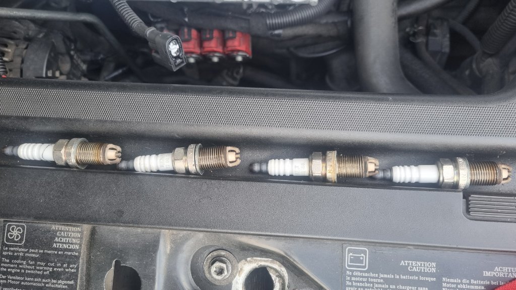

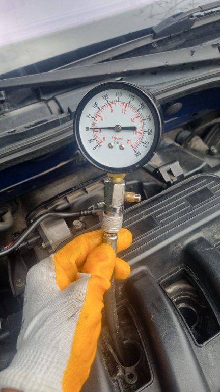

Coşku Mert 8 Aralık 2024 Yazar Paylaş 8 Aralık 2024 (düzenlendi) motordan yana bi sikayetim olmamasina ragmen meraktan bugun bi kompresyon olceyim dedim. arabayi alirken yapmak lazim aslinda ama neyse... bendeki saatin kalibrasyonu bozulmus sanirim butun silindirleri 50 psi civari gosterdi. bu kadar düşük olmasi normal sartlarda mumkun degildir heralde. gerci hepsinin ayni olmasi guzel ama bi ara baska bi saat ile tekrar deniycem 8 Aralık 2024 tarihinde Coşku Mert tarafından düzenlendi 1 Yorum bağlantısı
Çağlar Bayur 8 Aralık 2024 Paylaş 8 Aralık 2024 işte bu yüzden ki rakama bakmam, o ölçüm saati ile o motorda hepsinin kaçar çıktığına bakarım, fark yok ise devamke 1 Yorum bağlantısı
