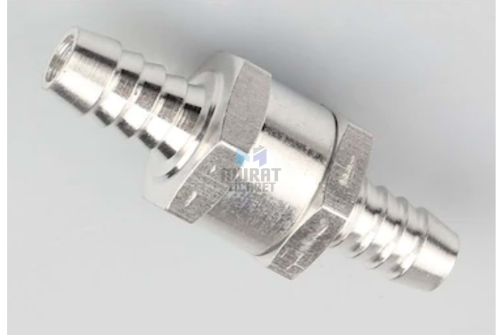

Mikail Gerek 5 Ekim Yazar Paylaş 5 Ekim Biraz önce Depodan gelen yakıt hortumlarından geliş olana 100 TL lik çekvalf alıp taktım araba düzeldi arkadaşlar. 4 Yorum bağlantısı

Mikail Gerek 7 Ekim Yazar Paylaş 7 Ekim Cevaplar için teşekkürler arkadaşlar, dün 5 lt lik su bidonuna mazot koyup motorun yakıt geliş ve gidiş hortumlarını bu bidona bıraktım. Araç sabah çalıştı. Deponun hortumlarını bağlayınca da çalıştı ama stop edince tekrar çalışmadı. Bidon varken her marşta alıyordu. Yakıt geri kaçıyor diye yakıt geliş hortumuna çekvalf atmıştım acaba çekvalf mi bozuk. Yorum bağlantısı
Mehmet Kazancıoğlu 7 Ekim Paylaş 7 Ekim Mikail Gerek yazdı: Cevaplar için teşekkürler arkadaşlar, dün 5 lt lik su bidonuna mazot koyup motorun yakıt geliş ve gidiş hortumlarını bu bidona bıraktım. Araç sabah çalıştı. Deponun hortumlarını bağlayınca da çalıştı ama stop edince tekrar çalışmadı. Bidon varken her marşta alıyordu. Yakıt geri kaçıyor diye yakıt geliş hortumuna çekvalf atmıştım acaba çekvalf mi bozuk. çek valfi test edin açık kalıyor olabilir. ne tür bir çek valf koydunuz, bazı çek valflerinin çalışması için basınç gerekir, üzerinde basınç olmaz ise kaçırma damlatma yapabilir. 1 Yorum bağlantısı
Mikail Gerek 7 Ekim Yazar Paylaş 7 Ekim (düzenlendi) Mehmet Kazancıoğlu yazdı: çek valfi test edin açık kalıyor olabilir. ne tür bir çek valf koydunuz, bazı çek valflerinin çalışması için basınç gerekir, üzerinde basınç olmaz ise kaçırma damlatma yapabilir. böyle bir şeydi hocam. Takmadan önce üfürüp denemiştim. Depodan gelen hortumlardan yakıt kaçıyor ya da depo vakumluyor bilmiyorum, gelen hortuma çekvalf attım. Mantıken bidon ile aynı mantık oldu. En sonunda yakıt geri dönüş hortumunu da yakıt geliş hortuma bağlayacağım galiba. 7 Ekim tarihinde Mikail Gerek tarafından düzenlendi Yorum bağlantısı
Mehmet Kazancıoğlu 7 Ekim Paylaş 7 Ekim çıkarıp tekrar kontrol ettiniz mi pislik pas kir bir şey açık kalmasına neden olabilir. veya daha önce dediğim gibi kapatma için ters basınç gerekebilir. basınç olmadığı zaman zarfı içerisinde sızıntı yapabilir. bunun testi kolaydır. giriş yönünde çok az bir su doldurun öbür tarafa geçmesini bekleyin. sonra ters tarafa az su koyup tekrar test edin 1 Yorum bağlantısı
Ali Cihangiroğlu 7 Ekim Paylaş 7 Ekim (düzenlendi) bence yakıt sisteminde kaçak testi yaptırın, sorunun kaynağını bulamamışsınız, valflerle kısa süreli çözümle zaman kaybediyorsunuz, yakıt hattında toplu iğne ucu kadar delik olsa hava yapar, motor kısmında yakıt hortumlarının sürtünüp delineceği yerlere bakmakla işe başlayın derim... 7 Ekim tarihinde Ali Cihangiroğlu tarafından düzenlendi 1 Yorum bağlantısı
Mikail Gerek 7 Ekim Yazar Paylaş 7 Ekim (düzenlendi) Mehmet Kazancıoğlu yazdı: çıkarıp tekrar kontrol ettiniz mi pislik pas kir bir şey açık kalmasına neden olabilir. veya daha önce dediğim gibi kapatma için ters basınç gerekebilir. basınç olmadığı zaman zarfı içerisinde sızıntı yapabilir. bunun testi kolaydır. giriş yönünde çok az bir su doldurun öbür tarafa geçmesini bekleyin. sonra ters tarafa az su koyup tekrar test edin anladım hocam teşekkür ederim. kontrol edeceğim. motordan depoya giden geri dönüş hortumu T şeklinde bir parça ile depodan motora gelen yakıt hortumuna bağlamak nasıl bir fikir? Ali Cihangiroğlu yazdı: bence yakıt sisteminde kaçak testi yaptırın, sorunun kaynağını bulamamışsınız, valflerle kısa süreli çözümle zaman kaybediyorsunuz, yakıt hattında toplu iğne ucu kadar delik olsa hava yapar, motor kısmında yakıt hortumlarının sürtünüp delineceği yerlere bakmakla işe başlayın derim... Düzgün bir usta bulsam gideceğim hocam ama buradaki ustalar deneme yanılma ile arabayı pert ediyorlar. Sağlam parçaları da bozuyorlar. Aracın altındaki zeminde yakıt lekesi de yok damla dahi. 7 Ekim tarihinde Mikail Gerek tarafından düzenlendi Yorum bağlantısı
Ali Cihangiroğlu 7 Ekim Paylaş 7 Ekim (düzenlendi) Mikail Gerek yazdı: anladım hocam teşekkür ederim. kontrol edeceğim. motordan depoya giden geri dönüş hortumu T şeklinde bir parça ile depodan motora gelen yakıt hortumuna bağlamak nasıl bir fikir? Düzgün bir usta bulsam gideceğim hocam ama buradaki ustalar deneme yanılma ile arabayı pert ediyorlar. Sağlam parçaları da bozuyorlar. Aracın altındaki zeminde yakıt lekesi de yok damla dahi. mikro delik varsa hava yapar, hem böyle delik varsa mazot sızmaz, arasanda bulman zor, vakum yapıyor alet, akması için baya hasarlı bölge olmalı, senin aracı tanımıyorum, eğer yakıt pompası yoksa direk motor üstündeki pompa depodan emiş yapıyorsa, yakıt depondada pompa yoksa kaçak göremezsin zaten, motoru kapatınca emiş sıfırlanır depoya geri döner mazot, vakum oluşur, delik varsa içeri hava girer, bu yüzden dışarı mazot kaçağıda olmaz... 7 Ekim tarihinde Ali Cihangiroğlu tarafından düzenlendi 1 1 Yorum bağlantısı
