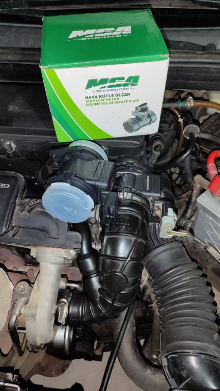

 Surekli olarakda Hava akışmetre hatası alıyorum arkadaşımında fiestası var akışmetreyi çıkarıp benimkine takıyorum gene duman atıyor tam siyah şekilde

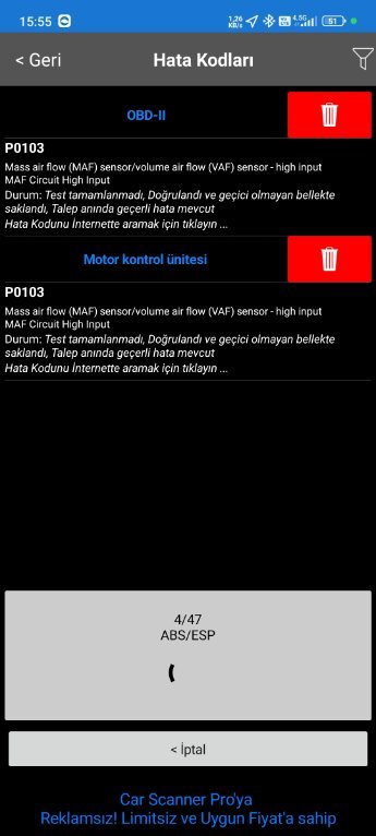

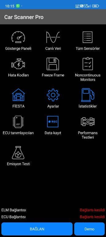

Bide bu şekilde sürekli hata alıyorum.
Arkadaşınkini taktık gene duzelmedi. Screenshot_2024-09-28-15-55-10-083_com_ovz.carscanner.jpg.7c2fd916a9fc8ea420e2b4ffc88dbd44.jpg

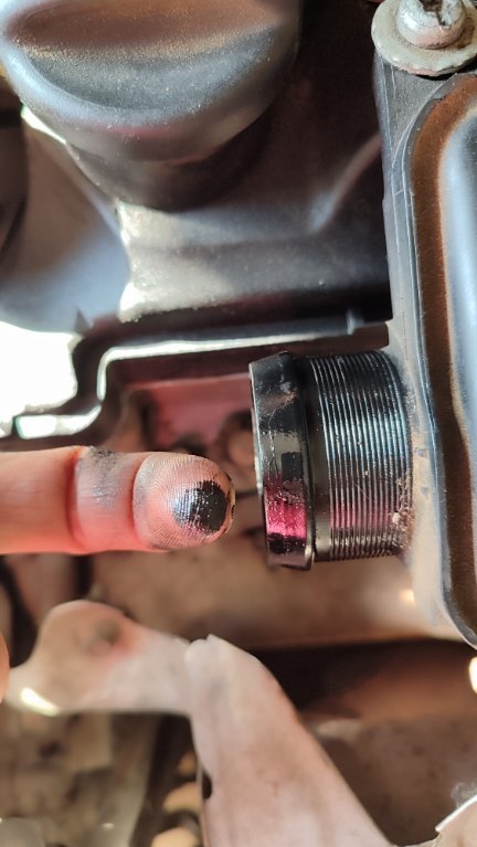

Ama şu tdci yazısından emmeye giden siyaj yumuşak borunun içinde şu şekilde yağ kalıntısı vardı kendim söktüğümde

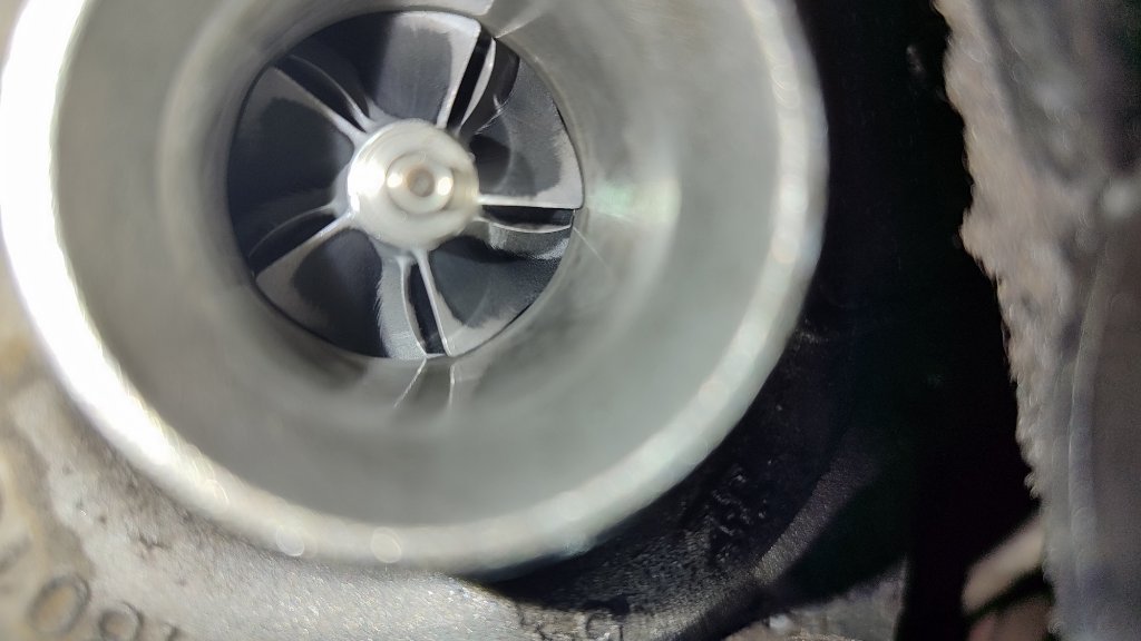

turbo westgate i sağlammı?
enjektörleri revize etme, komple yenile derim, istediğin kadar revize et, turboda enjektörde asla fabrakasyon gibi olmaz...

Diğer maf sensörünü takınca hata gitmiş miydi?
Netten mga marka aldım 1 hafta sonra oda hata verdi.
Bi arızadan dolayı beyin suçu hava akışmetredemi buluyor anlamıyorum.

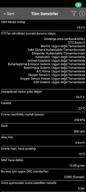

Obd bağlantısından hava akışmetrenin degerlerinede bakabiliyorum.
Maf hava debisi ve sıcaklık yazan yer onun değerleri.

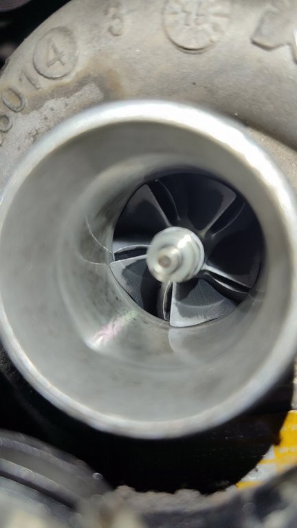

Birine gaz verdirip turbo westgate yi izledigimde bana sanki hiç kıpırdamıyor gibi geliyor baya izledim. Bi turbocuya sordum. Sen onu goremezsin dedi. Fakat youtubedeki turbolarda azda olsa bi haraket belli oluyor.
Valla gittiyimiz tamirci meme revizyon onerdi uzerinden cıkanlarda yan sanayi imiş. Yan sanayi diye yapyor orjinal olunca hic bisi kalmıcak dedi

Motor çalışırken ki değerler önemli. Gaz verince maf verisi artıyor mu?

Evet artıyor degerler

Sabah ilk çalıştırmada baktım. Hava debisi cok fazla yuksekti normalde 3.70 ile 4.00 larda olurdu 13-14 lere cıkmıs sabah ilk calıstırmada fazla sanırım yogun bi duman geldi ve zor gaz yeme vardı

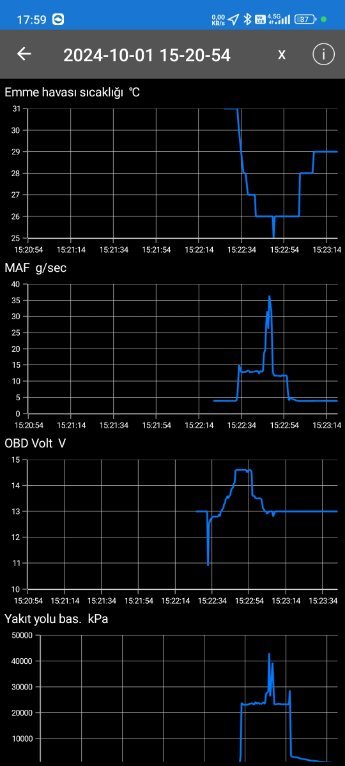

derleme: p103 kodu genel bir fikir verir, maf arızalı demek için yetersiz, maf ın çalışma diagramını çekerseniz bakalım farklı davirlerde yolda giderken, emiş teki parmak sürünce gelen yağ normal, buhardan kalan yoğuşma o . rölantideki ani yüksek emiş havası normal sabah soğukmuş motor yükü %53 hesaplamış o an beyin,
cihaz ile bakarken rakamadan çok çalışma diagramları yardımcı olur.

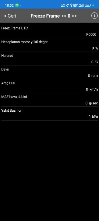

bir de freeze frame data vardır kod oluştuğu an tutulan veri o yardımcı olur.
Normalde 3-4 iken 13 14e çıkması garip. Ne kadar çok hava girerse yakıt daha çok püskürtülür enjektör milisaniye artar dumana sebep verir.

40 km yol yaptım rapma duz yol dahil. Gene havaakısmetre arızası verdi.
Yol boyu grafik bu sekilde.
Fakat dedigin gibi freeze frame boş abi
Ali Buldaş yazdı:
p10000 veya p0000 son dtc silinmesinden sonra yeterince veri toplanmadığını söyler onun için boş tur, ekran görüntüsü alındığı an gaz pedalına iyi basılmış bir an mıydı?veya araç hızlanıyprdu yani?
