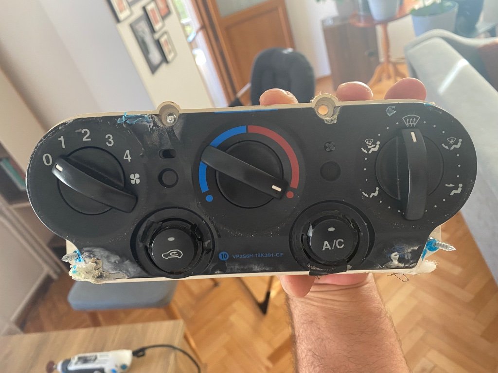

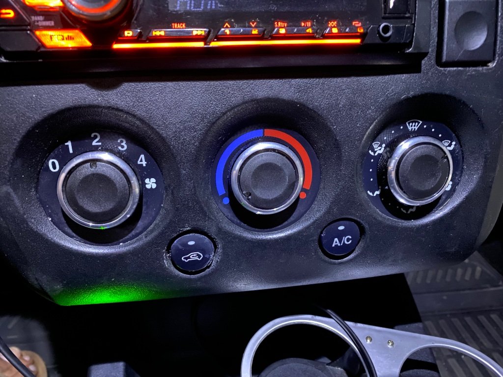

Merhaba, elimden geldiğince araç içini güzelleştirmeye devam ediyorum. Bu forumda daha önce yapanlardan aldığım cesaretle bem de makyajsız kasaya montajı tamamladım. Fan hızı ve yönlendirme kısımlarında birer çentik tıraşlayarak sorunsuz yerine oturttum ancak soğuk/sıcak bölümündeki demir çubuk baya ince, ben de araya kauçuk bir parça sıkıştırıp sıcak silikonla dolgu yapıp öyle oturttum. Artık arabanın ayrılmaz parçası oldu söksen sökülmez 😂. Belli belirsiz yanan ac ve sirkülasyon ışıklarını da beyaz ledle değiştirdim. Ortaya şöyle bir şey çıktı:
IMG_8393.jpeg.90f98050f9a3a212cb2e4730be3cb13d.jpegIMG_8395.jpeg.b05d6d3e3bd099b32de28a9895578c5e.jpeg
Sırada daha önce konusunu açtığım universal cruise control var ancak halen tavsiyelerinize ihtiyacım var fiyat olarak her şey dahil 6bine hallolacak.
