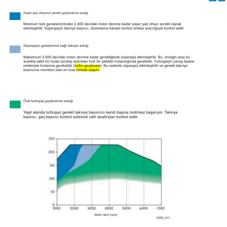

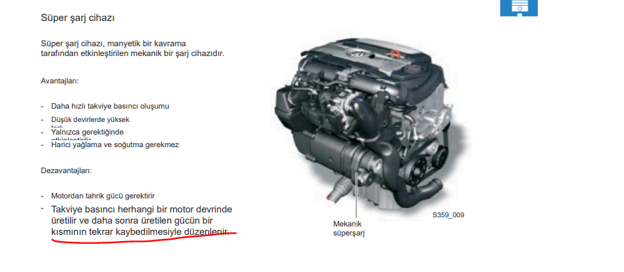

Yücel YILDIZ 30 Eylül 2024 Yazar Paylaş 30 Eylül 2024 Dökümanda harika bilgiler var , Türkçeye çevirip üşenmeden tümünü okudum. Örneğin aşağıda süpercharger'ın gecikmeye neden olduğu net olarak belirtilmiş. Forumlarda 1.4 tsi kullanıcılar sürekli olarak hızlanırken kesiklik , gecikme , bekleme gibi şikayetlerden söz etmiş. Demekki bu bir arıza değil motor karakteri. İlgimi çekti paylaşmak istedim. Yorum bağlantısı
Çağlar Bayur 30 Eylül 2024 Paylaş 30 Eylül 2024 Yücel YILDIZ yazdı: Örneğin aşağıda süpercharger'ın gecikmeye neden olduğu net olarak belirtilmiş. cümleyi öyle anlamış iseniz yanllış, zira süper şarjın turboya göre ve hatta yegane avantajı gecikme yaşanmmamsıdır, ikili aşırı besleme sisteminin tasarım mantığının da ana konusu budur, alt devirde superşarj sonra turbo sağlar beslemeyi. 3 Yorum bağlantısı
Selim Bilgin 30 Eylül 2024 Paylaş 30 Eylül 2024 Çağlar Bayur yazdı: cümleyi öyle anlamış iseniz yanllış, zira süper şarjın turboya göre ve hatta yegane avantajı gecikme yaşanmmamsıdır, ikili aşırı besleme sisteminin tasarım mantığının da ana konusu budur, alt devirde superşarj sonra turbo sağlar beslemeyi. + ilk tsi'lara superşarj koyulmasının sebebi de dönemin turbo teknolojisiyle küçük hacim motorun alt devirlerini canlandırmaktı zaten. sonra tecrübe kazandılar, turbolar gelişti, daha basit tasarımlara geçtiler. ama halen süperşarjlı tsi'ların alt devir canlılığı hiç bir küçük hacim turbo beslemeli motorda yok, DSG ile birlikte vites küçültmek nedir bilmeksizin uzar giderdi, o vınlaması halen kulağımda. 2 Yorum bağlantısı
Yücel YILDIZ 30 Eylül 2024 Yazar Paylaş 30 Eylül 2024 Grafikte mavi ve yeşil arasında bir boşluk oldugu belirtilmiş gibi. Bilemedım . Evet alt devirler canlı fakat 2500 ve 3 bin devir arasında bir yerlerde milisaniyelik bekleme söz konusu. Aynı araçtan kuzenımde de var özellikle denedm onun aracı da aynı yol ve hava şartlarında aynı durumu yaşakmakta. Hatta doğan bey de cift şarjli bir araç kullandı onun da bir yorumu olacaktır . Yorum bağlantısı
Doğan Arşiray 30 Eylül 2024 Paylaş 30 Eylül 2024 Selim Bilgin yazdı: o vınlaması halen kulağımda. zırıltı diyelim Yücel YILDIZ yazdı: Grafikte mavi ve yeşil arasında bir boşluk oldugu belirtilmiş gibi. Bilemedım . Evet alt devirler canlı fakat 2500 ve 3 bin devir arasında bir yerlerde milisaniyelik bekleme söz konusu. Aynı araçtan kuzenımde de var özellikle denedm onun aracı da aynı yol ve hava şartlarında aynı durumu yaşakmakta. Hatta doğan bey de cift şarjli bir araç kullandı onun da bir yorumu olacaktır . orada boşluk yok, o açık mavi alanda ikisi birden çalışıyor. sonra turbo tamamen götürüyor arabayı. araba sağlıklı çalışıyorsa, hiçbir gecikme yada güçsüz bölge olmaması lazım. bizimkinde böyle birşey yoktu. map sensörü kaynaklı anlık bir his oluyordu temizleyince yada resetleyince düzeliyordu. ilgili onuda bahsetmiştim. bence turbo wastegate sinde bir problem oluyor bu araçlarda. menteşesi eskiyor. videolar bulmuştum bu konuda. bildiğin oynuyordu kapakçık. 1 Yorum bağlantısı
Yücel YILDIZ 30 Eylül 2024 Yazar Paylaş 30 Eylül 2024 Doğan Arşiray yazdı: zırıltı diyelim orada boşluk yok, o açık mavi alanda ikisi birden çalışıyor. sonra turbo tamamen götürüyor arabayı. araba sağlıklı çalışıyorsa, hiçbir gecikme yada güçsüz bölge olmaması lazım. bizimkinde böyle birşey yoktu. map sensörü kaynaklı anlık bir his oluyordu temizleyince yada resetleyince düzeliyordu. ilgili onuda bahsetmiştim. bence turbo wastegate sinde bir problem oluyor bu araçlarda. menteşesi eskiyor. videolar bulmuştum bu konuda. bildiğin oynuyordu kapakçık. Benım araçta turbodan yag sızıntısı nedenıyle egzoza yag damlatma ve buna baglı duman sorunu var turbo elden geçecek muhtemelen. o esnada wastgate de onarılmış olur. Yalnız kımseden bunun ıcın fıyat alamıyorum sökünce bellir olur sözü ortak dil olmuş. Yorum bağlantısı
