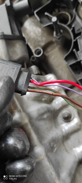

ARkadaşlar yaptıgım işlemler neticesinde araçta hala arıza vs bi durum oluşmadı. bobin temizliğinden sonra çekişte artış seste azalma oldu. 5 gündür bu şekilde. İlerde bi durum oluşur ise yazarım.

Bir servis ustası ile görüştüm kodu farklı olan daha ileri tarihli üretim oldugundan farklıymış. totalde 4ü de birebir aynı bobin

Ben tsi gibi narin bir motorun en kritik parçalarından olan bobine böyle sargı idi banttı girişmeye korkardım açıkçası.

Bobini bantladigimi da nerden çıkardın 😁 bu işlerden epey anlıyoruz sanırım...
bobine giden fişe ait kabloda soyulma vardi onu izole ettim yapmasam daha büyük sorunlar çıkardı. Keza bir servise gitsem o kablonun soyuk olduğunu görmezden gelirlerdi eminim

Söktüğüm bobinin iç kısmını balata spreyi ile temizledim. Hasarlı kabloları bez bant ile izole ettım.
bez bant olmaz. Nem yapar, ıslanır vs vs sakat iş.. beğenmedim..:unsure2:
kabloyu kesip soyup burgu şeklinde telleri birbirinie ekleyip sonra güzelce lehimlemek lazım. bunu yaparken araya makaron koymalı.
tesisat direnci değişir, ileride ateşleme hesabı şaşar. saçak halinde iç içe geçirip yüksek ısıl dirençli lehim malzemesi ile kaynatmalı.
