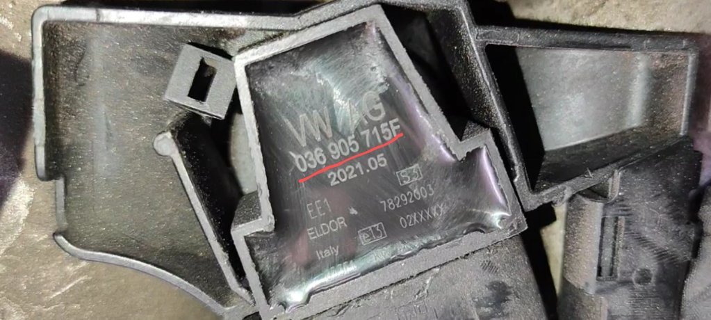

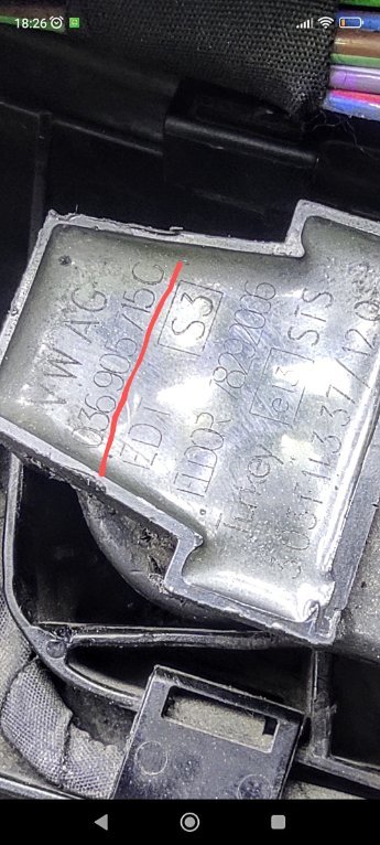

Aracımın 1. silindirinde ateşleme bobini arızası verdi . sonrasında söndü . Bugün bobinleri söktüm ve farkettim ki 3 bobin fabrikanın taktığı gibi duruyor. 1. silindirdeki bobin daha önce değişmiş ve yine şimdi arıza verdi . sebenini anlayamadım.
fakat bişey farkettim
3 bobinin kodu            = 036905715G iken
sonradan takılan bobin kodu= 036905715F
şeklindedir
uyumsuzluk söz konusu olabilir mi?

Mert Yeldan
Bursa da üretiliyor sahte değil yanlış anlaşılmasın.
Son harf değişikliği üretim yılı ile alakalı. İlk numaralar tutuyorsa sorun yok.
aklınızda olsun tsi motora serviste satılan dışında buji bobin takmayın tutmuyor.

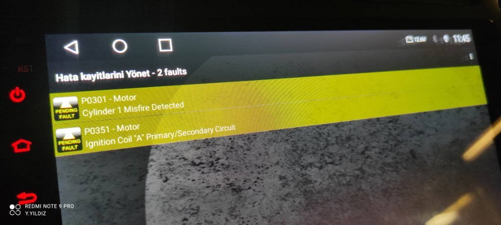

Üstadım cumartesi günü ailecek gezmeye giderken araba silkeledi arıza yaktı sonra arıza söndü araç düzeldi. Ben obd bağlayıp baktığımda şu hataları aldım görsel aşağıda. Ne yapmam gerekiyor ?

Bence ateşleme hatası değil gibi.

Ne gibi ?
1 nolu silindirin bobinini başka bir silindire takıp deneyin. Obd den anlık veri okuyarak bakın yer değişmiş mi? Arıza ışığı yakmayabilir ancak diğer silindirlere göre farklı değer verecektir. Yer değişmediyse segman aşınmış ya da kırılmış olabilir.

Bunu yapmadan önce arıza yakmıyordu yaptım yine arıza yakmıyor değerleri okuyacak cihazım yok elm327 torque ile bakıyorum. Segman ile ilgili olma ihimalini Pek görmüyorum.

Burada ateşleme hatası değil demiştiniz ne hatası olabilir ?
iyide orada kocaman secondary circuti arızası vermiş. o bobinin sargısı, yada soketi yada kablosu yada ecu tarafı bozuk. kompresyonla ilan alakası yokki. elektrik arızası var orada. ama artı başka arıza yok demek değil tabi bu.

tek başına dtc kodu her zaman arızalı parçayı göstermez. mesela piston kolunu söksek , bunun beyinde bir dtc si olmaz. , kol not detected yok
missfire tek basina degil ekranda. bobinin sargisi bozuk diyor.
