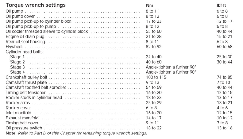

Ayhan Uğur 20 Eylül 2024 Paylaş 20 Eylül 2024 Selamlar daha önceleri kendi araçlarımda bir çok kayda değer proje yaptım bu sefer mantığını bildiğim fakat daha önce yapmadığım bir şey yapmak istiyorum.. Restorasyonunu yapmış olduğum Ford escort aracımın kendi ihmalimden dolayı üst silindir kapak contasını patlattı kalorifer petiğini ve radyatörü değiştireceğim tıkandı çünkğ...ama silindir kapak contası bu değiştirmek istiyorum.. Yaptıracak güvendiğim ustam var lakin kendi merağımdan ve fazla ücret ödememek adına kendim yapmak istiyorum.sorum şu bu aracın 1.6cl 8v olanı için internette bu motorun sentesi ve kapak saplamalarının kaç nm ile sıkılıyor onu bulamadım. Yorum bağlantısı
Çağlar Bayur 20 Eylül 2024 Paylaş 20 Eylül 2024 (düzenlendi) https://www.alldatadiy.com/alldatadiy/DIY~G~C41407~R0~OD~N/0/80851247/83204708/83204719/110671822/34853741/100411974/34853743/34856139/99454587/99455057/102761781 2.0 lt miş ancak bu sitede bulunabilir sanırım 20 Eylül 2024 tarihinde Çağlar Bayur tarafından düzenlendi 1 Yorum bağlantısı
Ayhan Uğur 20 Eylül 2024 Yazar Paylaş 20 Eylül 2024 Alpay Sumer yazdı: Ayhan bey tek konudan ilerleyelim. Tek konu derken ? Anlamadım Çağlar Bayur yazdı: https://www.alldatadiy.com/alldatadiy/DIY~G~C41407~R0~OD~N/0/80851247/83204708/83204719/110671822/34853741/100411974/34853743/34856139/99454587/99455057/102761781 2.0 lt miş ancak bu sitede bulunabilir sanırım Abi bu tarz dataları buldum da çoğu 16v üzerine biraz daha bakınayım ben en iyisil Yorum bağlantısı
Alpay Sumer 21 Eylül 2024 Paylaş 21 Eylül 2024 Konunuz 2 kere acılmıştı sorun yok hallettik Ayhan Uğur yazdı: Tek konu derken ? 1 Yorum bağlantısı
Ayhan Uğur 21 Eylül 2024 Yazar Paylaş 21 Eylül 2024 Alpay Sumer yazdı: Konunuz 2 kere acılmıştı sorun yok hallettik Peki fark etmemişim kusura bakmayın 😊 Yorum bağlantısı
Coşku Mert 22 Eylül 2024 Paylaş 22 Eylül 2024 (düzenlendi) https://drive.google.com/file/d/1A1bWu6SfAHiBr0-yovayUW4Osgr3qBu3/view?usp=sharing 22 Eylül 2024 tarihinde Coşku Mert tarafından düzenlendi 2 2 Yorum bağlantısı
Ayhan Uğur 23 Eylül 2024 Yazar Paylaş 23 Eylül 2024 Coşku Mert yazdı: https://drive.google.com/file/d/1A1bWu6SfAHiBr0-yovayUW4Osgr3qBu3/view?usp=sharing Bütün sorularımın cevabı olmuş teşekkürler 😊 2 Yorum bağlantısı

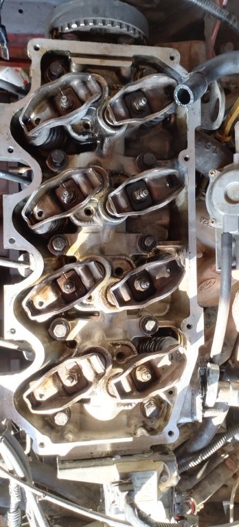

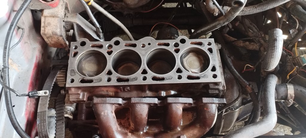

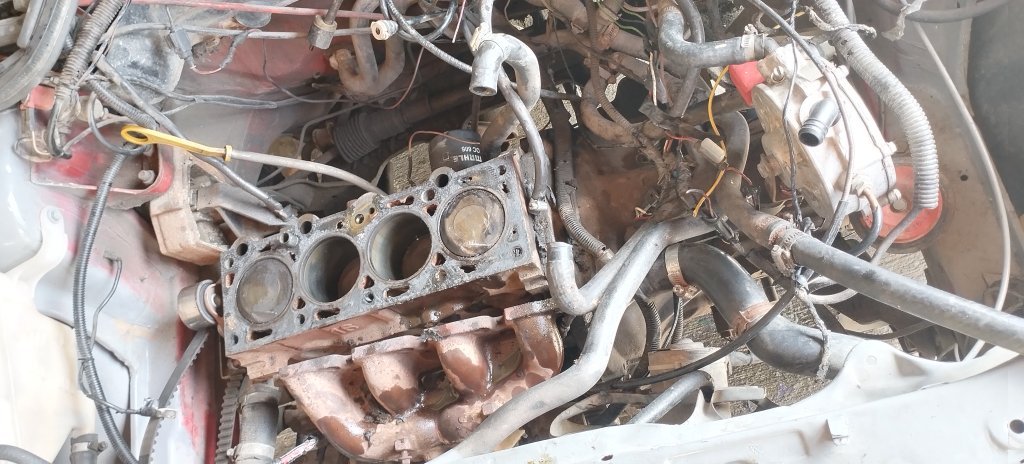

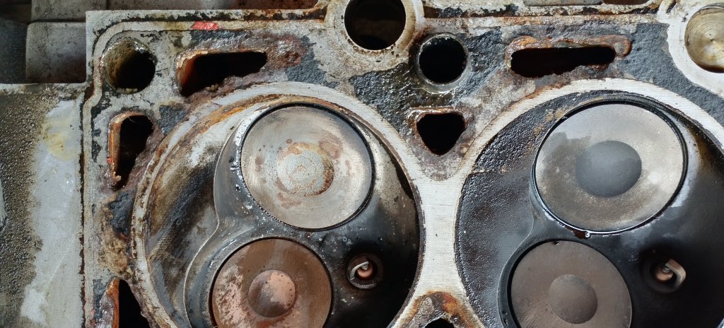

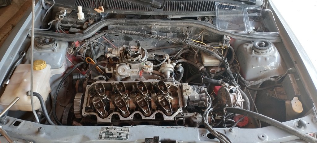

Ayhan Uğur 25 Eylül 2024 Yazar Paylaş 25 Eylül 2024 Tahmin ettiğim gibi 4.pistona su almış egzozdan yağ dada hafif bozalaşma mevcut bugün söktüm biraz temizledim atıklık vb gözükmüyor yarın sabah malzemeleri alıp parçacıdan devam edicem bir kaç güne bitirip marş yaparız inşallah 2 Yorum bağlantısı
