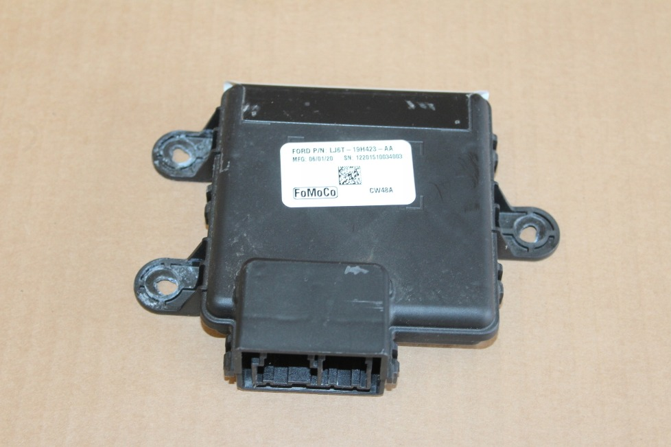

Mertol Kip 30 Kasım 2024 Yazar Paylaş 30 Kasım 2024 Bu arada çok acayip bir şey yapmış ford. Eğer tek kamera kullanacaksan (sadece arkada olacaksa) kameranın kablosunu BCM e kadar çekmen yeterli. Yok iki kamera kullanacaksan, o zaman araya bir modül koyuyorsun, onu BCM e bağlayıp iki kamerayıda o zımbırtıya bağlıyorsun. Interface i çiftliyor alet, bu düğmeyide ekleyince ön arka çalışıyor. Sanayide röle ile yapıyorlarmış bunu ama ben orjinali neyse aynısı olsun istedim. Modülü, düğmeyi ve kamerayı aldım. Kamera focusların yıkamalı olmayan arka kamerası ile aynı. 11 Yorum bağlantısı
