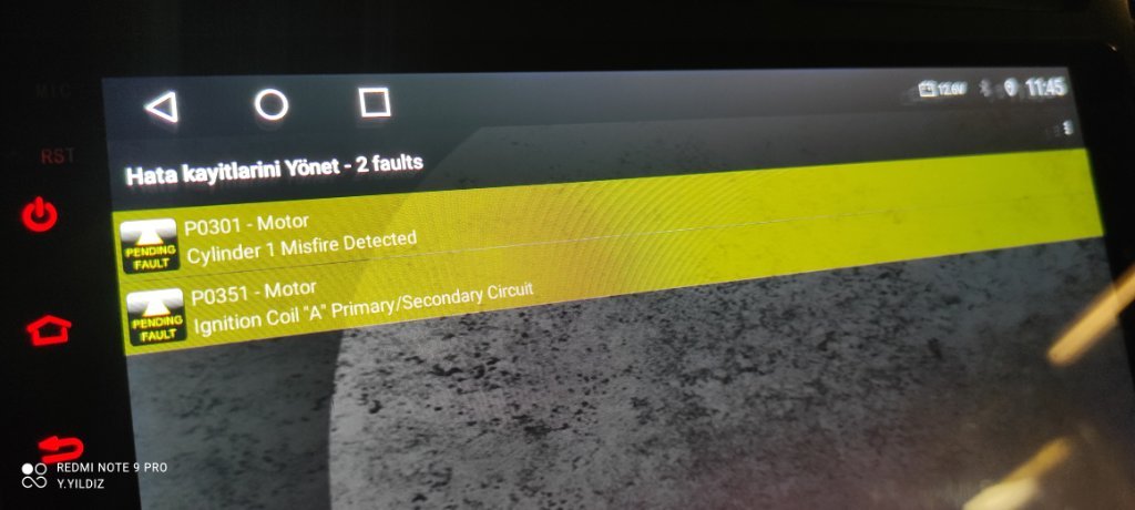

Yücel YILDIZ 21 Eylül 2024 Yazar Paylaş 21 Eylül 2024 herşey üst üste mi gelir. bugün SEYİR halinde iken araba silkeledi arıza yaktı cihaza bağladım şu hatayı vermiş ne yapmak gerekir ? Yorum bağlantısı
Mehmet Göktürk 21 Eylül 2024 Paylaş 21 Eylül 2024 Yücel YILDIZ yazdı: herşey üst üste mi gelir. bugün SEYİR halinde iken araba silkeledi arıza yaktı cihaza bağladım şu hatayı vermiş ne yapmak gerekir ? Motor yıkama yapıldı mıydı Yorum bağlantısı
Yücel YILDIZ 21 Eylül 2024 Yazar Paylaş 21 Eylül 2024 Mehmet Göktürk yazdı: Motor yıkama yapıldı mıydı Hayır Mehmet bey yalnız cok şiddetli yağmur yağdı. Kablo arızası mi diyorsunuz ? arızayı sildim 1. silindirin bobin fişine giden kablolarda soyulma farkettim ondan yapar mi Yorum bağlantısı
Selim Bilgin 21 Eylül 2024 Paylaş 21 Eylül 2024 Selim Bilgin yazdı: Ateşleme sistemi elden geçmediyse buji bobin takım olarak değiştirmekte fayda olabilir. . Yorum bağlantısı
Yücel YILDIZ 21 Eylül 2024 Yazar Paylaş 21 Eylül 2024 Selim Bilgin yazdı: . eski sahibi ne zaman yaptırdı bilmiyorum ama alalı 10 bin km oldu ngk marka iyi midir hem buji hem bobin için Yorum bağlantısı

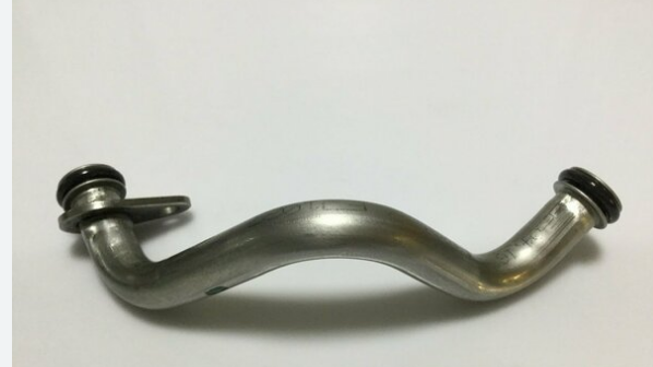

Yücel YILDIZ 8 Ekim 2024 Yazar Paylaş 8 Ekim 2024 selamlar tekrar , turbo söküldü. sökülmüşken revizyon oldu milde hafif boşluk varmış. dumanın sebebi ise aşağıdaki arkadaş çıktı. aslında sadece oring değişse sorun çözülürmüş gibi görünse de borunun agzında yamukluk vardı. daha önce kurcalanmış sanırım. 2 Yorum bağlantısı
