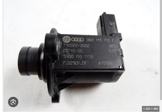

Doğan Arşiray 20 Eylül 2024 Paylaş 20 Eylül 2024 Yücel YILDIZ yazdı: Tavsiye için teşekkürler , bu iş yerine uğrayacagım. Bu kararsızlık durumu 1.4 tsi çift şarjlı tiguan cc , passat araçlarının hepsinde var sanırım. Kompresör görevi turboya devrederken yarım saniye düşünmek istiyor. Aracı ilk aldıgımda bu problemi sadece 3. viteste yaşıyordum. Vitesin yerini bulamayıp 3 diye 1'e attığım olmuştur. Aküyü söküp altındaki vites halatlarını yağlayınca bir nebze faydası oldu. Bu kararsızlık ve hızlanırken kesiklik sorunu için görseldeki valfi değiştirmenin faydası olur mu ? hayır olmaz. bu bir turbo kesme valfi. gerektiği durumlarda wastegate yi açıyor. çalışıyorsa çalışıyordur. aksine bu bozulduğunda turbo birşeyler patlayana kadar güç üretecektir. fişini çekince üst devirler hemen gidiyor ve arıza geliyor ekrana. n72 valfi temzlenebilir öncelikle. ancak o da devir bandının ortasında kesiklik yapmıyordu. turbonun çekişe katkı edeceği yere bir boşluk yaratıyordu o da alt devirde zaten. belkşi wastegate in kendisi basınç kaçırıyor olabilir, menteşesi titredikçe oynuyrodur. Yorum bağlantısı
Yücel YILDIZ 20 Eylül 2024 Yazar Paylaş 20 Eylül 2024 (düzenlendi) Doğan Arşiray yazdı: hayır olmaz. bu bir turbo kesme valfi. gerektiği durumlarda wastegate yi açıyor. çalışıyorsa çalışıyordur. aksine bu bozulduğunda turbo birşeyler patlayana kadar güç üretecektir. fişini çekince üst devirler hemen gidiyor ve arıza geliyor ekrana. n72 valfi temzlenebilir öncelikle. ancak o da devir bandının ortasında kesiklik yapmıyordu. turbonun çekişe katkı edeceği yere bir boşluk yaratıyordu o da alt devirde zaten. belkşi wastegate in kendisi basınç kaçırıyor olabilir, menteşesi titredikçe oynuyrodur. Doğan bey , üst kısımda bulunan 2 adet ve sol alt kısımda zor yerde bulunan , toplamda 3 map sensörünü de söktüm üçü de fabrikasyon gibi tertemizdi. Geriye çok bişey kalmadı. Sanırım bi buji yenileme zamanı gelmiş olabilir. Bu arada aracı alalı 4 ay oldu. 150km'de şuanda. Geçenlerde yetkili servisten geçmiş kayıtları almak için gittiğimde , raporlar arasında 70 bin kmde araca servis tarafından komple sıfır motor yapıldıgını öğrendim. Servise başvurma şikayeti Kritik/ araç tekleyerek çalışıyor. Bunu görünce iyice modum düştü. 80 bin km önce motor yemiş araba. Sıradaki kurban ben miyim ? 20 Eylül 2024 tarihinde Yücel YILDIZ tarafından düzenlendi 1 Yorum bağlantısı
