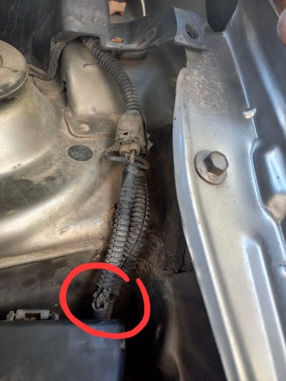

Herkese selam, dün 2008 Honda City aracımın yağ ve filtre bakımlarını yaptım. Soğutma suyunu bome ile kontrol ettim. Zayıf akümü değiştirdim. Kısacası kışa hazırlık yaptım. Test sürüşü de yaptım. Aracımda çalışmayan veya sorunlu herhangi bir sistem yok. Fakat kaputu kapatmadan son olarak göz kontrolü yaparken yıpranmış bir kablo gözüme takıldı. Fotoğraflara yüklüyorum. Konum olarak kaputu açıp karşıdan bakınca en sağ tarafta kalıyor. Hasarlı yeri işaretledim. Kılıfın içindeki kablonun ince birkaç teli kopuk birazı da tutuyor. Yani tamamen kopuk değil. Bakımda bana yardım eden arkadaşım telleri yeniden birbirine sarıp elektrik bandıyla izole edebiliriz dedi. Yapmadan önce sizlere danışmak istedim. Aracı tanıyanlar yardım edebilirse sevinirim. Bu kablo ve bağlı olduğu soket hangi sisteme aittir? Bahsettiğim gibi bir müdahalede bulunursak sorun olur mu? Teşekkürler.

kemirgenin birisi karnını doyumuş gibi,
o kemirilmiş yeri üste aşağı doğru iyice ortaya çıkarıp onarılır, o ksımı kolay, akla düşen kısmı: başka kemirdiği yer olabilir mi diye bakmalı. ayrıca motor içini sirke ile silmek faydalı olur bu durumda
temizlik olarak değil sirke koksun diye

Teşekkürler Çağlar abi bilgi için. O zaman onaralım biz. Onarırken eksi kutup başını sökmeye gerek var mı? İşlem bitince sirke ile sileceğim kaba bölgeleri.

Aküyü söküp kabloyu biraz açıp mümkünse lehim+makaron ile tamir edebilirsiniz.
Sonrasında aracı iyi bir cihaza bağlayıp arıza kodu var mı bakın. Hatta selftest yaptırın kendini test etsin bakalım kod atacak mı. Başka yeri de kemirmiş olabilir çünkü

Detaylı kontrol edeceğim. Muhtemelen yeni bir şey değil. Yani bendeyken olduğunu zannetmiyorum. Bizim sitenin etrafında normalin üzerinde bir kedi nüfusu var herkes baktığı için. Eski aracımda da böyle bir şey yaşamamıştım. Muhtemelen eski bir olay fakat ben şimdi fark ettim.

kontak kapansın kafi, bu hatlarda akım olmaz genelde

Abi işlem tamam. Artık o eski kötü görüntü de yok. Güzelce izole ettik. Dediğin gibi motor içini de sirkeyle sildim. Ayrıca elektronik aksamların hepsini kontrol ettim. Herhangi bir sıkıntı görünmüyor. Zaten öncesinde de yoktu.
