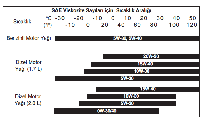

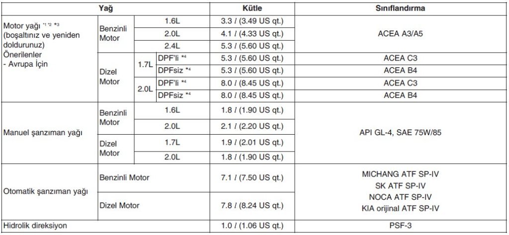

Murat Sürmeli 29 Eylül 2024 Yazar Paylaş 29 Eylül 2024 (düzenlendi) 2.0 crdi motora hangi yağı önerirsiniz arkadaşlar? 29 Eylül 2024 tarihinde Murat Sürmeli tarafından düzenlendi Yorum bağlantısı

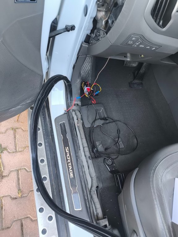

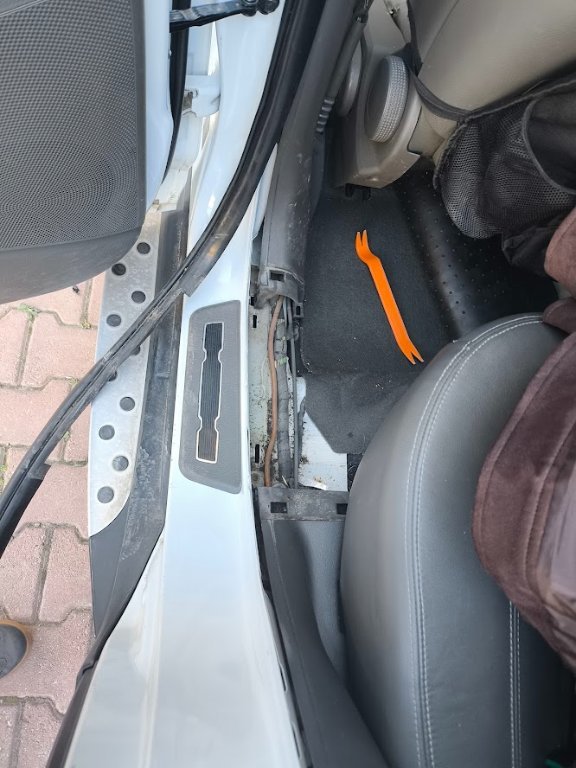

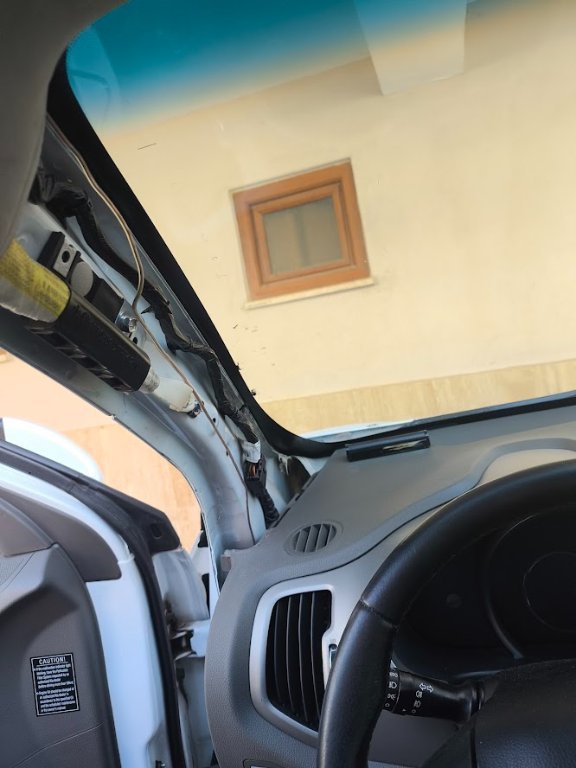

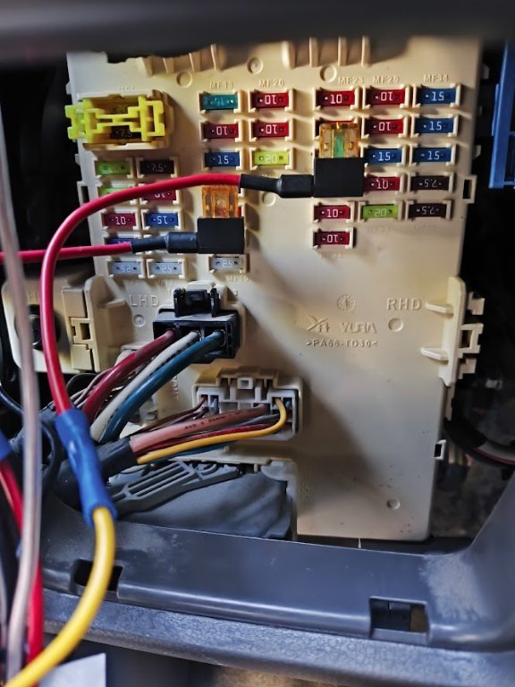

Murat Sürmeli 2 Kasım 2024 Yazar Paylaş 2 Kasım 2024 Bucakta Castrol bayisi var gördüğüm, diferansiyel, şanzıman, araç sıvılarını komple değiştireyim diyorum gitmişken. Castrol bayisi mi tavsiye edersiniz yoksa internetten sıvıları alıp bir ustaya götürmemi mi? Sıvılar dışında v kayışı da değiştirteceğim, usta da bulamadım kore araçlara bakan, Antalyaya da inmek istemedim bu iş için ama ne dersiniz? ------------------------ Bugün yeni araç kameralarımı monte edeyim dedim hava çok soğumamışken A sütununu söktüm, hava yastığına engel olmasın kablolar diye, benden önce arka park kamerasını takan usta hava yastığına dikkat etmeden çekmiş kabloyu, onu da düzenlemiş oldum, sabitledim kabloları da. Arka kamera için bu sefer aşağıdan gittim, arka tarafta zorladı ama olabildiğince uzak kalmak istedim hava yastıklarından. C sütununun olduğu yeri sökmek çok meşgaleli bir iş, o sebeple uygun bir açı bulup geçirdim. Arka kameranın açısı dar geldi bana, biraz daha mı aşağı monte etsem bilemedim, şimdilik kullanacağım en yukarıdan bakar şekilde, memnun kalmazsam alt tarafa alabilirim ama kablo yeter mi bilemedim. Kamera Viofo 229 pro 2 kanal, onun detaylarını da başka zaman paylaşacağım 2 Yorum bağlantısı
Çağlar Bayur 2 Kasım 2024 Paylaş 2 Kasım 2024 sigorta tablası harici güç alıncak yer bulunamaz mıydı Yorum bağlantısı
Murat Sürmeli 2 Kasım 2024 Yazar Paylaş 2 Kasım 2024 Çağlar Bayur yazdı: sigorta tablası harici güç alıncak yer bulunamaz mıydı Bulunurdu ama zaten 500mA anca çekiyor, sigortalar da önemsizleri seçtim yine de. Birisi direksiyon ısıtma, diğeri accessory, direksiyon ısıtmam da yok Yorum bağlantısı
Çağlar Bayur 2 Kasım 2024 Paylaş 2 Kasım 2024 Murat Sürmeli yazdı: Bulunurdu ama zaten 500mA anca çekiyor, sigortalar da önemsizleri seçtim yine de. Birisi direksiyon ısıtma, diğeri accessory, direksiyon ısıtmam da yok yeni nesil araçlar, beyin acaip garip şeyler dirençler algılarsa tesisatta, bus sisteminden çekinirim. aklınızda olsun yani ilerisi için. Yorum bağlantısı
Murat Sürmeli 2 Kasım 2024 Yazar Paylaş 2 Kasım 2024 Çağlar Bayur yazdı: yeni nesil araçlar, beyin acaip garip şeyler dirençler algılarsa tesisatta, bus sisteminden çekinirim. aklınızda olsun yani ilerisi için. Togg da sigorta kutusuna girişmemiştim mesela korkudan Bu eski abi, sorun çıkarmaz umarım Yorum bağlantısı
Oğuzkan Işık 2 Kasım 2024 Paylaş 2 Kasım 2024 Murat Sürmeli yazdı: hava yastığına engel olmasın kablolar En fazla dur patlama yaa diye rica eder sanırım Yorum bağlantısı
