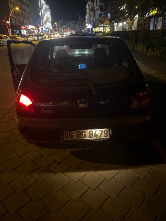

Arababa boştayken sadece sol stop yanıyor bu modellerde tek mi ? Yoksa çift anlayamadım
Deniz Polat
Abi araba çalışır vaziyette el freni çekik araç boşta sadece sol yanıyor normal mi ?

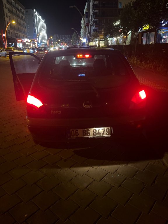

Bu da fren pedalına basılı hali
Sizin ampüllerin hepsi kendinden geçmiş :)
Plaka lambanıza kadar değiştirmeniz gerekiyor.

Tamam sani abi dikkate alacağım değiştireyim de abi çalışır vaziyette sadece sol mu ? Yanar bu modelde sadece sol da mı ? Stop var ilk arabam zaten pimpirik tuttu 😇😁
Deniz Polat yazdı:
Tüm far, park ve stop lambaları, tüm araçlarda simetriktir. Yani her iki tarafta da yanması lazım.
Sizin geri vites lambanız ve sis lambanız sadece tek taraftadır.
Deniz Polat
Biri patlak o zaman abi çok sağol muayenede gelmişti bu forum hayat kurtarıcı ya saolun

1.foto araç çalışmıyor olabilir sadece parkların açık ( Sağ park ampulün ve plaka ampulün yanmıyor)
2.foto frene basılı araç çalışıyor yada çalışmıyor fark etmez (3.stop ampullerinin 1-2 tanesi tam belli değil yanmıyor )
