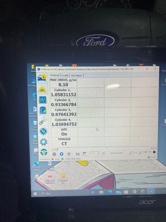

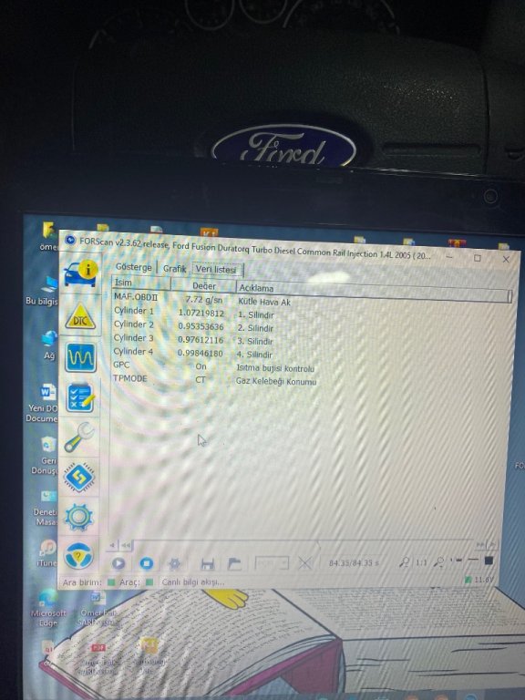

Ömer Sardoğan 17 Eylül Yazar Paylaş 17 Eylül Motor ne soğuk ne sıcak ki rölanti anlık değerleri Yorum bağlantısı
