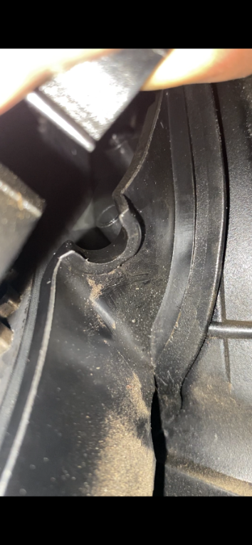

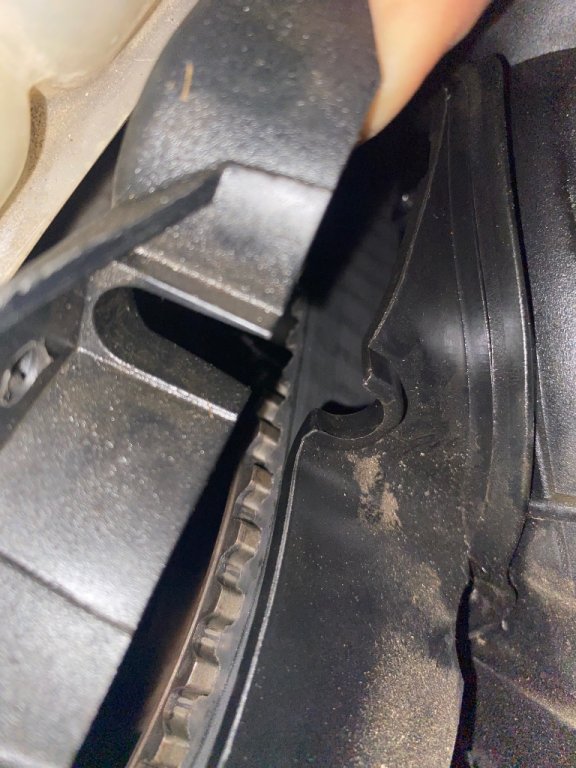

Hamit inan 30 Ağustos 2024 Paylaş 30 Ağustos 2024 Ömer Sardoğan yazdı: ıslık sesi Hava filtresi kutusunun kapağındaki plastiğe sıkan vida yalama. Kapak oturmuyor aradan çekiyor ıslık yapıyor. Matkap ile vida deliğini del somunlu vida at. Yorum bağlantısı
Ömer Sardoğan 31 Ağustos 2024 Yazar Paylaş 31 Ağustos 2024 Bunu bir deneyeyim Hamit Bey teşekkür ederim Hamit inan yazdı: Hava filtresi kutusunun kapağındaki plastiğe sıkan vida yalama. Kapak oturmuyor aradan çekiyor ıslık yapıyor. Matkap ile vida deliğini del somunlu vida at. 1 Yorum bağlantısı

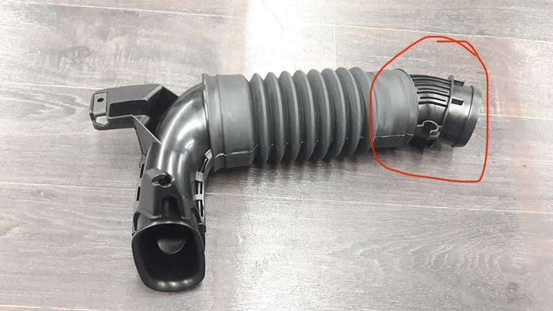

Ali Cihangiroğlu 31 Ağustos 2024 Paylaş 31 Ağustos 2024 (düzenlendi) Ömer Sardoğan yazdı: Bunu bir deneyeyim Hamit Bey teşekkür ederim önden bakarken filtre kapağı sağ arka ve ön köşesinede dikkat et, sadece vida kurtamaz, bu kısımlara eski hava filresinden ince bir şerit kesip sağ taraftaki yuvanın altına ek parça koy, üstüne filtreyi otur, kapak tam bassınki hava almasın, orası çok önemli, aralık kalırsa hava filtreden geçmeden direk emişe girer toz almaya başlar motor... resimde sağ tarafta görünen kısma dikkat, orası aralık kalır özellikle arka kısım ve sen farketmeden direk dışardan emer havayı, biraz tozlu topraklı yerlerde dolaş motoru nasıl yediğini anlamazsın bile aman dikkat... 31 Ağustos 2024 tarihinde Ali Cihangiroğlu tarafından düzenlendi Yorum bağlantısı

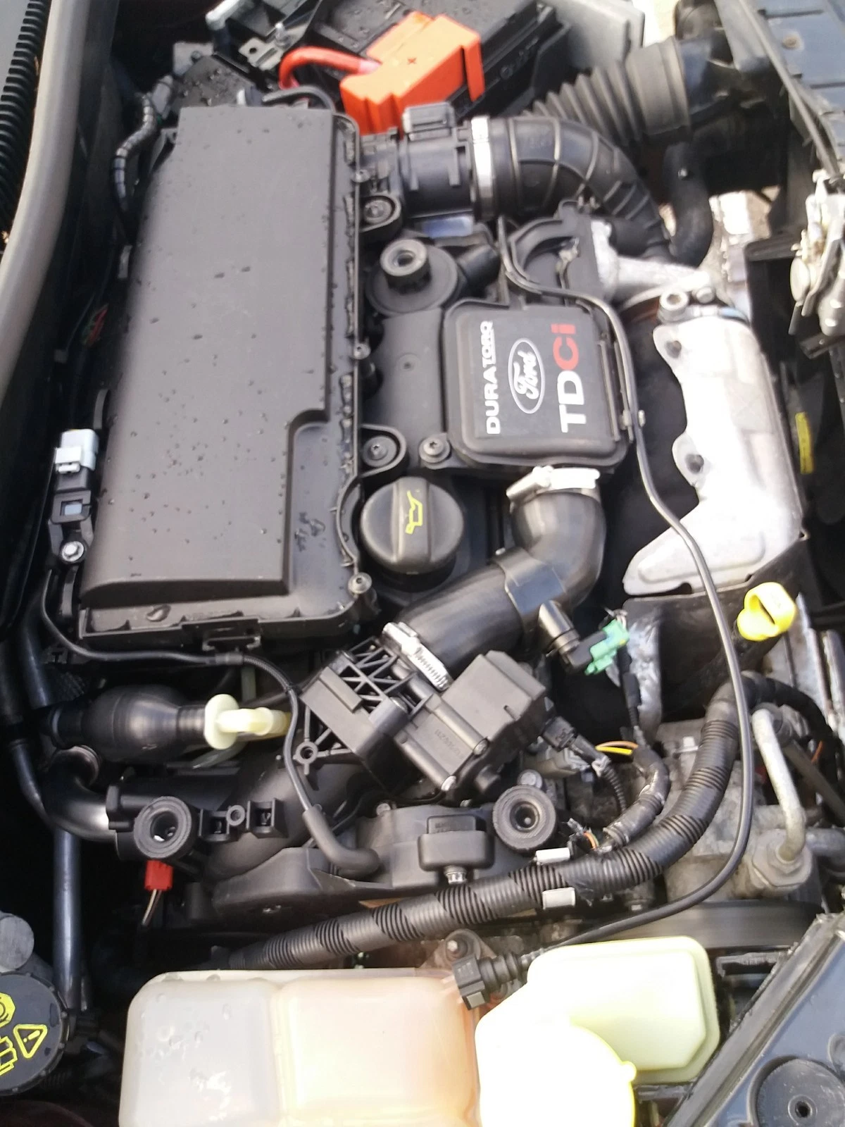

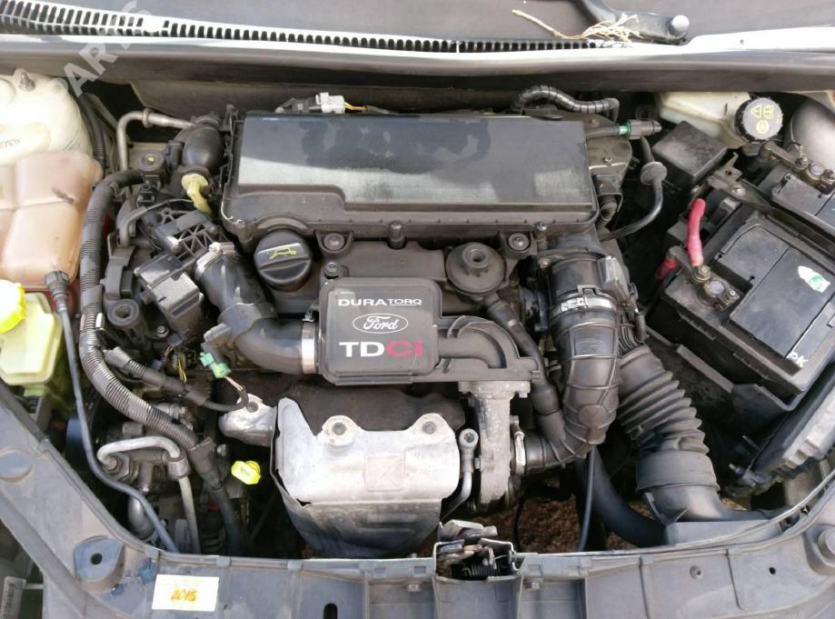

Ali Cihangiroğlu 7 Eylül 2024 Paylaş 7 Eylül 2024 (düzenlendi) Ömer Sardoğan yazdı: Deneyeceğim Ali Ustam. Birde hava filtre bağlantılarını bantladım ben hava çekişi olmasın diye fıss sesini kestim hava filtresini sıkılaştırdım iyice. Bu parçanın buradaki delikleri uzunlamasına olan yerleri yani oradan motor rölantideyken hava üflüyor orayıda kapatayım mı? yok dokunma normal o, zaten onların yapılış amacıda o... sen daha önce şuradan çıkan hortumdan bahsetmiştin, ne oldu o bende o hortum yoktu mesela ama bazı motorlarda var, ne iş yapar bakmak lazım bende bilmiyorum, vakum falansa motora etkisi olabilir haberin olsun, bak şu resimde hortum gözüküyor, nedir bu acaba bakalım? bu resimde MAP sensörüde var, kullanmışlar, bizimkilerde yoktu mesela, yağ dolum kapağının altında turbo hortumunun üstündeki yeşil soketli parça MAP 7 Eylül 2024 tarihinde Ali Cihangiroğlu tarafından düzenlendi Yorum bağlantısı
Ali Cihangiroğlu 7 Eylül 2024 Paylaş 7 Eylül 2024 aha hortum bu sanırım, ne işe yarar acaba? Yorum bağlantısı
Ali Cihangiroğlu 7 Eylül 2024 Paylaş 7 Eylül 2024 (düzenlendi) buldum https://ford.7zap.com/en/car/54/no/13/1549/15361/66696/ basınç sensörü, senin arabada varmı bak, turboyla ilgili, sebeb bu olabilir, hava filtresinin arkasındaki sensör, üstteki resimde... eğer sensör bağlıysa yani aracında varsa o hortumu buna bağlamalısın, hortum yoksa trigerin orada nereye bağlıysa kapaman lazım sanırım zira turbonun bastığı havayla ilgili, oradan salıyorsa ki manifolta bağlı gibi, rampada çekiş düşer... sensörde bu https://www.onlinefordyedekparca.com/2011-mondeo-turbo-sensoru hortum 9H308 sensor 12T551 7 Eylül 2024 tarihinde Ali Cihangiroğlu tarafından düzenlendi 1 Yorum bağlantısı
Ali Cihangiroğlu 7 Eylül 2024 Paylaş 7 Eylül 2024 (düzenlendi) forumlar sağolsun, fordownersclub, hortumun nereye bağlı olduğunu görebilirsin, 11:00 dan itibaren izle.... 13:00 tam yeri 7 Eylül 2024 tarihinde Ali Cihangiroğlu tarafından düzenlendi 1 Yorum bağlantısı
Ali Cihangiroğlu 7 Eylül 2024 Paylaş 7 Eylül 2024 (düzenlendi) sanırım senin motorda bu tertibat yok, ama motoru yaparken bir şekilde o hortumun takıldığı kapaktaki parçayı ya takmadılar ya açık kaldı, o yüzden turbo yüklendiğinde basınç kaybı oluyor diye düşünüyorum, triger kapağını açıp bakmadan anlamak zor sanırım, külbütörün altında üst kapağa bağlı gibi duruyor, buraya yoğunlaşabilirsin, sanırım sıkıntıyı bulduk... 7 Eylül 2024 tarihinde Ali Cihangiroğlu tarafından düzenlendi Yorum bağlantısı
