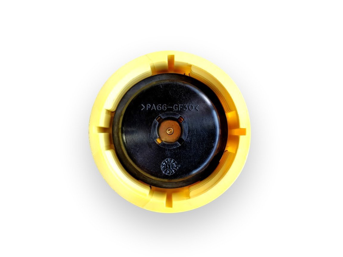

Ali Cihangiroğlu 31 Ağustos 2024 Paylaş 31 Ağustos 2024 (düzenlendi) Timuçin Ermiş yazdı: Motor soğukken motor suyu kapağini açmayı deniyorum.basınçtan dolayı açilmiyor.yan hortumu çikarinca çok az su çıkıyor.devirdaimi değiştirmeyi düşünüyorum.trgerin değişimine daha 40.000 km var.acaba devirdaimle triger setini beraber değiştirsem daha fazla randıman alırmıyım?araçta su eksiltme hararet sorunu çok şükür yok.conta yakma,blok çatlaği olduğunu düşünmüyorum.iyi bir ford 1.6 tdci motorlardan anlayan bir usta buldum.kademe kademe ilerlicem.umarım çok masraf çıkartmaz.değerli yorumlarınıza teşekkür ederim. Benim başıma gelen olaya benziyor, sorun kapakta olabilir, sarı renkli kapaksa içindeki siyah termostadı tutan kapak kısmı dönmüş sıkışma yapmıştır, siz açmaya çalıştıkça oda döner kapağı açmak zor olur, asılıp açın ve içindeki siyah parçanın dibine bakın, sarı kısımda tutan tırnakları var, büyük ihtimal dönmüştür o siyah parça, açmaya çalıştıkça ters sıkışma yapar, açınca bakın dikkatlice dönme varmı, varsa karga burunu penseyle çevirip yerine oturtun kapak düzelsin, yalnız geçici olur, 1-2 kez aç kapa yaptıkça yine döner, düzletmezsen yine sıkışır kapak, zırt pırt açmayacağından düzeltip geri tak sorun olmaz aslında, sen bir kontrol et hele, gizli sorundur kendisi 31 Ağustos 2024 tarihinde Ali Cihangiroğlu tarafından düzenlendi 1 Yorum bağlantısı
Timuçin Ermiş 1 Eylül 2024 Yazar Paylaş 1 Eylül 2024 Teşekkür ederim yorumlarınız için Ali bey dediğiniz gibi kontrol edip bakıcam.inşallah kapaktandır. Yorum bağlantısı
