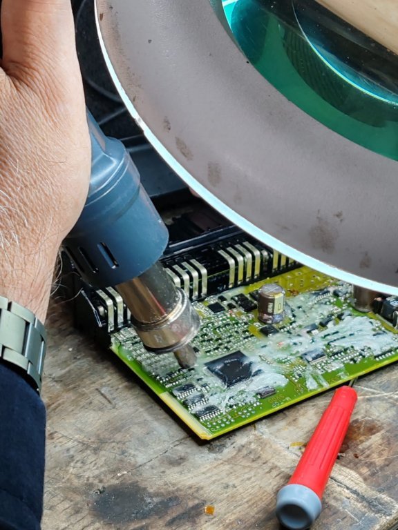

Mustafa Serhat
Beyaz şey ne? Yapış yapış bişeye benziyor
Genişlet
Geldiğimde böyleydi. Usta terlemişi :nargile:

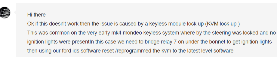

İngiliz bir Ford uzmanının yazdıklarını okudum. Arıza bire bir aynı. Ancak IDS lazım diyor. IDS özel servislerde var galiba ama yazılım güncellemesi yapabiliyorlar mı onu bilmiyorum.
Dediğini V1.27.001 UCDS Pro ile yazılım yapmayı denedim ama indirme hatası aldım. Bu dosyaları bulabilir miyim?

Onardık çok oldu. Arkadaki bi ecunun lehimlerini revize ettim çalıştı araç
