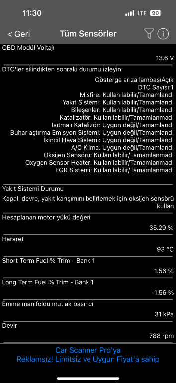

Motor performansı düzgünken rölantide daha daha sarsıntısız çalışıyor ve rölantideki yükü yüzde 33-35 civarı oluyor.
Eğer kötü performansta çalıştıysa rölantide yükü 43-44 civarı oluyor ve aynı zamanda emme manifoldu mutlak basıncı da 40-41 kpa ya çıkıyor
