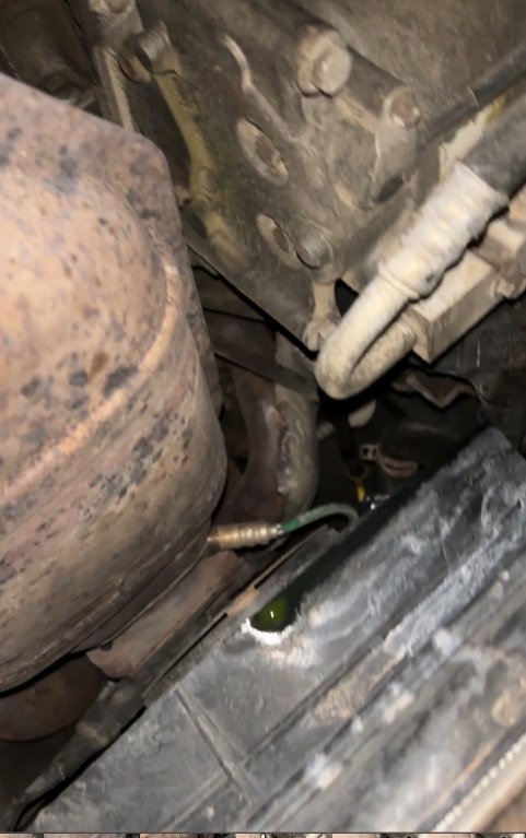

Hasan Düzenli 16 Ağustos Paylaş 16 Ağustos Merhabalar, focus1 2.0 aracım bundan 1 ay önce park halinde motor suyu tamamen boşalttı. Alt kapak çatlamış ve yenisi taktırıp yeni bir atifiriz koyuldu.(opet kırmızı) 2 gün sıkıntısızken uzun yola çıkacağım için her gün park halindeyken arabanın altını kontrol ettim ve yerde avuç içi kadar bir sıvı olduğunu farkedince yola çıkmadan tekrar ustaya götürdüm. Plastik bir parça değiştirdi, antifirizden az miktarda kaçırdığını korkulacak bişey olmadığını hatta değiştirmesek bile yola çıkabileceğimi söyledi, yinede değiştirdi. 1 hafta boyunca herhangi bir kaçakla karşılaşmadım. Ancak daha sonra yine aynı şekilde kaçak olduğunu farkettim bu sefer tam damlarken yakaladım, telefonla da çektim. Ayrıca eğilip Çekerken çıt çıt sesi geldiğini de duydum. (Kapıyı açıp bişey bırakıp kapamıştım bu sesi duymadan önce, bununla alakalı mı bilmiyorum.) bu arada araba 2 gündür kapıda yatıyor, hiçbir şekilde çalışmadı. Hem bu kaçak durumu hemde çıt çıt sesi için sizden görüş bekliyorum. Daha önceden yaşayan oldu mu? Haftasonu da çalışıyorum ve izin alamadım 2 gün sonra tekrar iş çıkışı 350 km yol gideceğim o yüzden buraya yazmak istedim. Eklediğim fotoğraftaki yerden geliyor. Ustam görmeden bişey diyemem diyip duruyor. Yorum bağlantısı

Mehmet Ozyurek 16 Ağustos Paylaş 16 Ağustos Fotoğraf alttan çekilmiş galiba.. ve su muhafaada görünüyor.. Oraya nereden geldiği önemli. Şüpheli yerlere balata spreyi sıkın, temizlensin kurusun.. Suyun çıkış yerini bulun. Sese yorum yapamıyorum. Röle sesi değilse önemli bir şey değildir. Tekrar duyarsanız motor bölgesindeki sigorta kutusuna odaklanın. 1 Yorum bağlantısı

Hasan Düzenli 18 Ağustos Yazar Paylaş 18 Ağustos Hasan Düzenli yazdı: Merhabalar, focus1 2.0 aracım bundan 1 ay önce park halinde motor suyu tamamen boşalttı. Alt kapak çatlamış ve yenisi taktırıp yeni bir atifiriz koyuldu.(opet kırmızı) 2 gün sıkıntısızken uzun yola çıkacağım için her gün park halindeyken arabanın altını kontrol ettim ve yerde avuç içi kadar bir sıvı olduğunu farkedince yola çıkmadan tekrar ustaya götürdüm. Plastik bir parça değiştirdi, antifirizden az miktarda kaçırdığını korkulacak bişey olmadığını hatta değiştirmesek bile yola çıkabileceğimi söyledi, yinede değiştirdi. 1 hafta boyunca herhangi bir kaçakla karşılaşmadım. Ancak daha sonra yine aynı şekilde kaçak olduğunu farkettim bu sefer tam damlarken yakaladım, telefonla da çektim. Ayrıca eğilip Çekerken çıt çıt sesi geldiğini de duydum. (Kapıyı açıp bişey bırakıp kapamıştım bu sesi duymadan önce, bununla alakalı mı bilmiyorum.) bu arada araba 2 gündür kapıda yatıyor, hiçbir şekilde çalışmadı. Hem bu kaçak durumu hemde çıt çıt sesi için sizden görüş bekliyorum. Daha önceden yaşayan oldu mu? Haftasonu da çalışıyorum ve izin alamadım 2 gün sonra tekrar iş çıkışı 350 km yol gideceğim o yüzden buraya yazmak istedim. Eklediğim fotoğraftaki yerden geliyor. Ustam görmeden bişey diyemem diyip duruyor. Maalesef ustaya gidemeden araç park halindeyken(park ettikten 2 saate yakın bi süre sonra olmuş) tekrar motor suyunun hepsini boşalttı. Bu sefer alt kapak değil de yeni taktırdığım plastiğin tapası çıkmış. Ya usta tam bağlayamadı ya da basınçla alakalı bir problem var sanırım? O yüzden konu güncel… Bu durumu yaşayan var mı? Üst kapak contasından da korkmaya başladım. 1 ay arayla böyle bişey tesadüf olur mu bilemedim. Farklı kapaklardan kaynaklı olsa da sonuç aynı. Şimdiye kadar hararet vs sorunu hiç yaşamadım. Fanım olması gereken sürede çalışıyor. Yürüyeninde de bir problem hissetmedim hiç. (Bir de focus1’e yine kırmızı mı koydurayım?) fotoğraf yükledim. Yorum bağlantısı

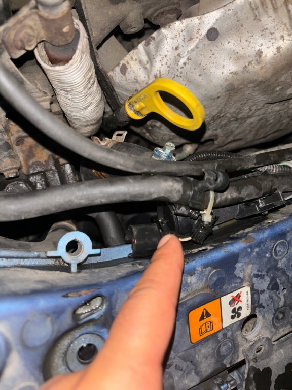

Koray Demir 18 Ağustos Paylaş 18 Ağustos Hasan Düzenli yazdı: antifirizden az miktarda kaçırdığını korkulacak bişey olmadığını hatta değiştirmesek bile yola çıkabileceğimi söyledi, yinede değiştirdi. Püf noktası burası. Borulara plastik kelepçe de atılmış. Ustayı değiştirin bence. 1 Yorum bağlantısı
Hasan Düzenli 18 Ağustos Yazar Paylaş 18 Ağustos Koray Demir yazdı: Püf noktası burası. Borulara plastik kelepçe de atılmış. Ustayı değiştirin bence. Ustam yarım saat önce aracın olduğu yere gelip baktı. Yine büyük bi problem olmadığını söyledi Başka bişeye zarar vermemiş. Bu sefer fotoğraftaki plastik boruyu metal bir boruyla değiştirelim dedi. Plastik boruyu Ford yedek parçacıdan almıştık ama bu uygun metali sanırım kendileri ayarlayacakmış. Kafam iyice allak bullak oldu. 1.5 senedir aynı ustaya gidiyorum bir sorun oluşmamıştı ama şimdi ne yapacağımı bilmiyorum. Yorum bağlantısı
Ü.Emre Kartal 18 Ağustos Paylaş 18 Ağustos Hasan Düzenli yazdı: Ustam yarım saat önce aracın olduğu yere gelip baktı. Yine büyük bi problem olmadığını söyledi Başka bişeye zarar vermemiş. Bu sefer fotoğraftaki plastik boruyu metal bir boruyla değiştirelim dedi. Plastik boruyu Ford yedek parçacıdan almıştık ama bu uygun metali sanırım kendileri ayarlayacakmış. Kafam iyice allak bullak oldu. 1.5 senedir aynı ustaya gidiyorum bir sorun oluşmamıştı ama şimdi ne yapacağımı bilmiyorum. Aracın üzerindeki dışında metal parça gibi bir şey kullanmayın. Plastik parça olası bir durumda sigorta görevi görür oradan basıncı boşaltır, metale dönerseniz daha kritik bir yerden bu basıncı bırakır canınız yanar 🙂 Araçta bir sorun var ve hep tek parça bazlı çözülmeye çalışılmış, bunun sonu gelmez. Komple kontrol edilip gereği yapılmalı 1 Yorum bağlantısı

Mustafa Tüfekçi 18 Ağustos Paylaş 18 Ağustos İçindeki antifriz kırmızı ise kırmızı devam edilir. Organik inorganik ayrımına dikkat edin yeter. O boru orijinal mi değişti daha önce. Silindir kapak testi yapan sıvılar var onla bakılmalı. Conta zedelendi ise basınç veriyor olabilir. Zayıf yerleri patlatiyordur. Yedek depo ve kapağı orijinal mi O patlayan borunun metali mi varmış görmedim ben hiç Boruya giren hortum ve kelepçeler orjinal mi. Kelepçe faZla sıkılmaktan çatlıyor olabilir mi 1 Yorum bağlantısı

Hasan Düzenli 18 Ağustos Yazar Paylaş 18 Ağustos Mustafa Tüfekçi yazdı: Çekici diye bir hizmet var geçici Tamir yerine asıl yere çekici ile götürün İş yerindeki arkadaşlarım ailem kafamı öyle bir karıştırdı ki. Tabiki ilk aklıma gelen buydu, aradığım ve referansı bol olan bir ford ustasına götürecektim ancak cumaya kadar dolu olduğunu cuma getirebileceğimi söyledi. Bu sebepten böyle bi saçma çözüm bulmuştum, haklısınız. Araba şuan bilmediğim tanıdığım olmayan bir semtte park halinde bunun da verdiği bir stres var tabi. Ustayı tekrar arayıp rica da bulundum. Salı günü gelebileceğimi söyledi. Başına gelen olursa diye sonucu buraya yazarım. Umarım büyük bir hasar yoktur. Çağlar Bayur yazdı: bir boru plastik ise bir sebebi vardır, Bunu ustaya belirttim, aslında böyle bir metal parça olduğunu ve kullanıldığını iddia etti ancak emin olmadığımı belirttim. Yorum bağlantısı
