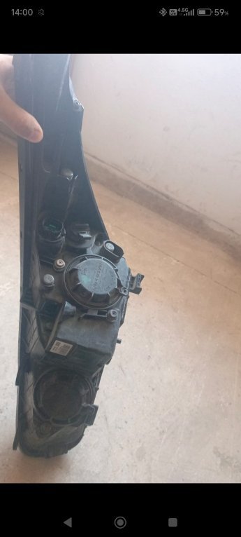

Ceed dfar1.png.7377dbe28dcf67725be1b99529a9f877.pnge farın içerisinde diye biliyorum farın dışında öyle bir yer göremedim :)

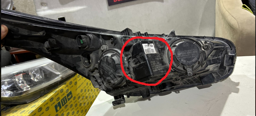

En net görüntü bunu buldum , görüldüğü üzere dışarıda bağlı hiç bir parça yok.
Fırat Önal
Motor burada olmasın?
615001777_FAR2.png.85f25d6512bc8e0ccc5b3e453c576520.png.a396dc409bdfd71f4890d03c79fdb19c.png
Beyaz etiketin olduğu parça sanki :unsure2:
