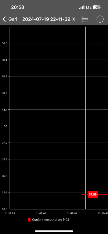

2008 model 1.4 Chevrolet Aveo aracım var. Yaklaşık 1 ay önce külbütör kapak contası değişimi ve buji değişimi yaptım. üzerinden 2 hafta sonra egzozdan siyah duman, rolantide stop etme(özellikle ışıklarda durduğumda), aşırı fazla çiğ benzin atma ve gaza basmamla vuruntu yapması gibi durumlarla karşılaştım. Bujiye baktığımda kararmıştı tekrar değiştim. Bobin, buji kablosu, hava akışmetre, rolanti motoru da yenileriyle değişti. Egr valfine baktım testini yaptım çalışıyor. Hala problemim devam etmekte. Bu problemleri  araç ısınınca yapıyor. Şimdi ısı müşürüne elm327 ile baktığımda sıcaklık hep 37,59 derece olarak gözüküyor. Bundan kaynaklı olabilir mi? Yardımcı olabilirseniz sevinirimIMG_2318.png.425bda8a2876edcffa93b0c1890c866e.png

Motor suyunun 37 kalması sıkıntı tabi ama çiğ benzin atmasına da neden olmamalı.

Bilgilendirmeleriniz için çok teşekkür ederim. Sorunum dediğim gibi Isı müşürüymüş. Değişimi yapmamla tekte marş alması, rolantinin düzgün çalışması ve stop etmemesi bir oldu. Ek olarak krank mili sensörünüde temizledim.
