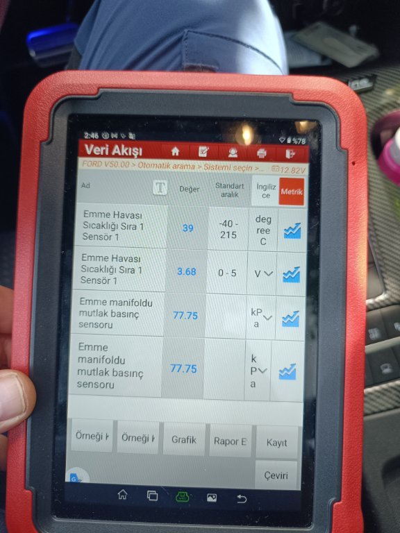

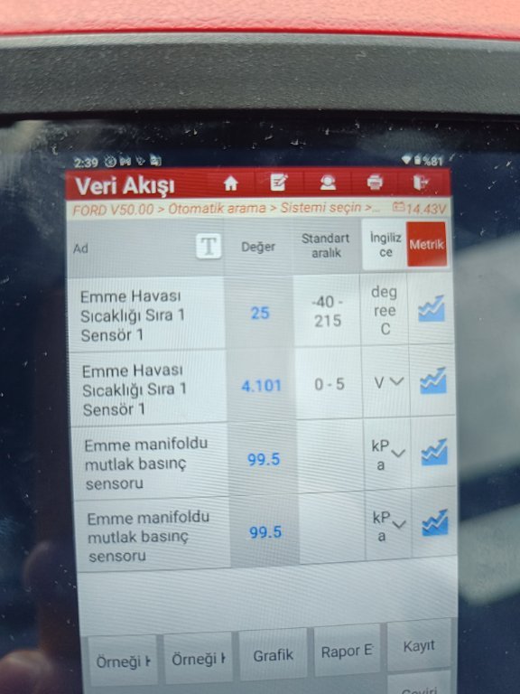

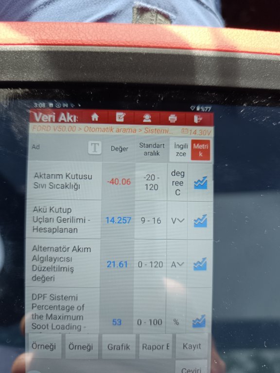

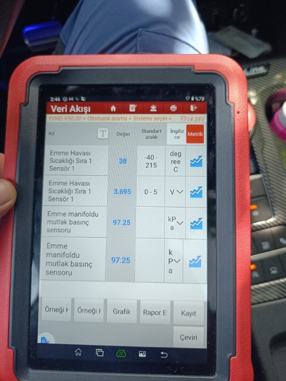

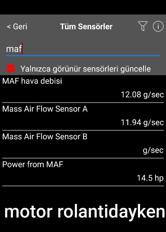

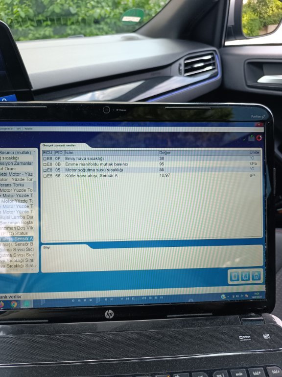

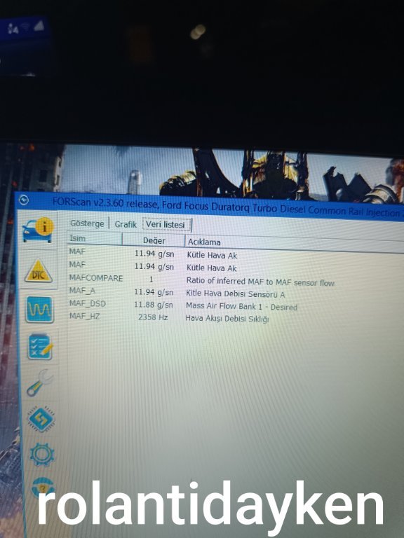

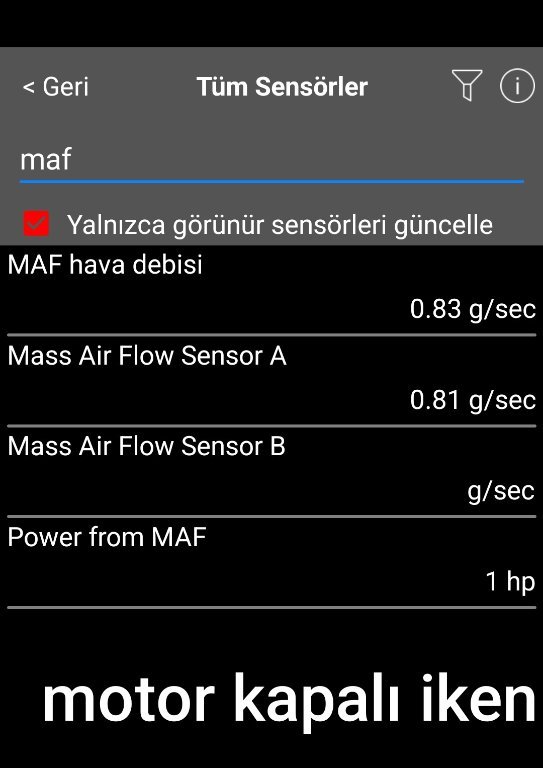

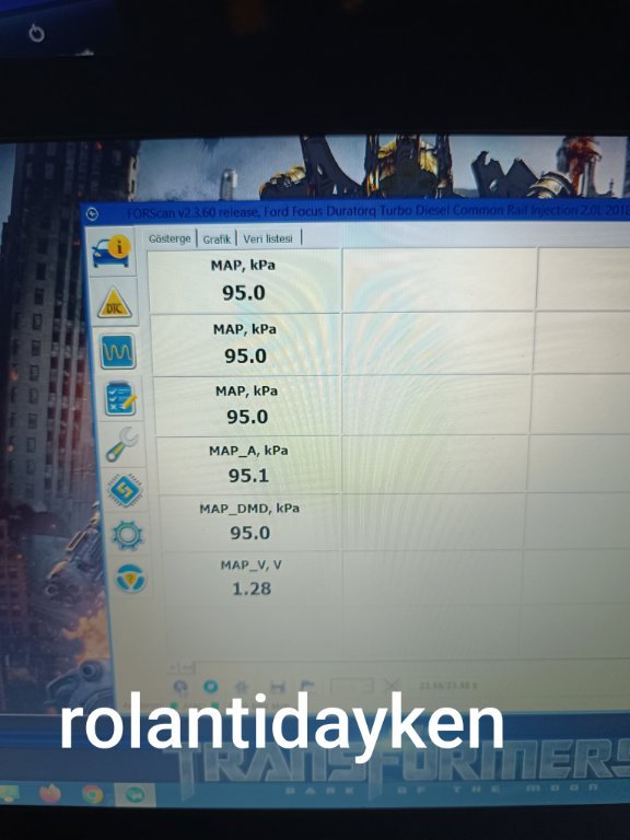

Maf ve map sensorun degerleri
Normalmi yani bozuk felan değil degilmi
kırmızı rakamlar araç çalışırkenmi okundu?
Ercan Demir
Evet araç çalışırken o kırmızı değerler
Aktarım kutu sıcaklığı -40 diyor
Egsoz gaz sıcaklığı 13 bunlar ne anlam taşıyor onu da bilmiyorum

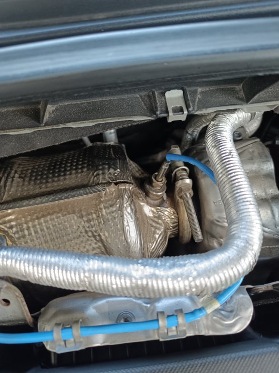

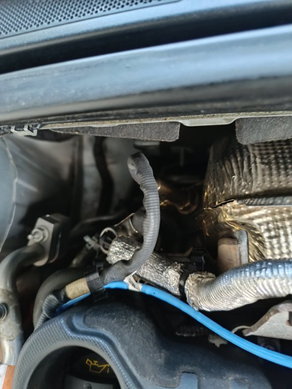

Akadaslar obd ile yine ölctum bugün değerler aynı motoru kapatim aynı sogukkende aynı normalmi fişini çektim hata kodu vermedi demekki sensör çalışmıyor ama dediğiniz sensör değil mavi kablolu olan galiba turbonun hemen yanında sıcaklık sensörü oksijen sensörü hemen yanında onun kablosunu çektim hata verdi demekki oksijen sensörü değil siz ne diyorsunuz
Mavi kablo debi metre ile ölçtüm 4.96 V geliyor fisinden
Siyah kablolu oksijen sensörü  mavi ısı sensoru hemen öbür tarafta hemen yanında turbo var

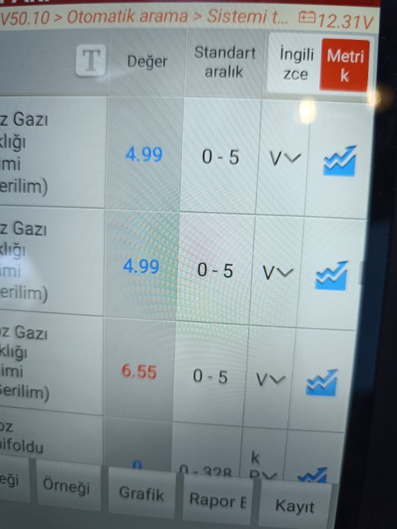

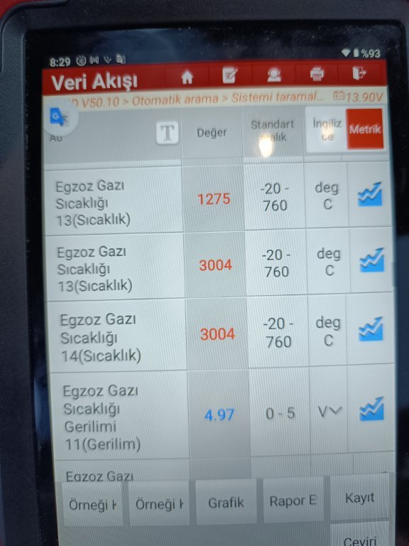

Ercan Demir

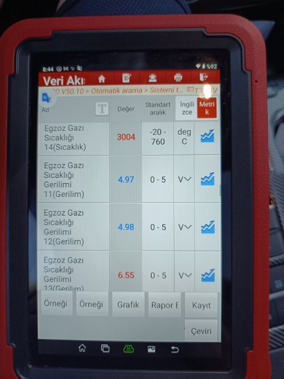

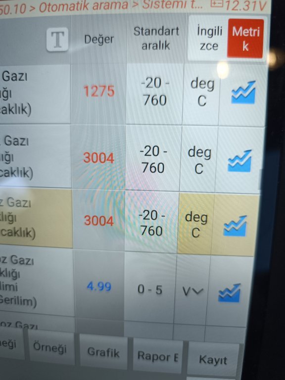

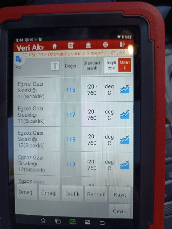

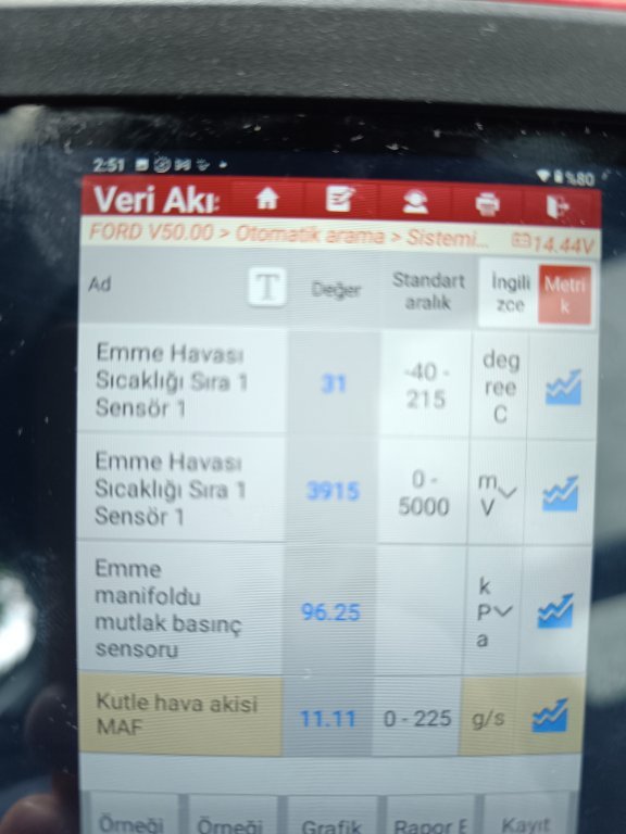

Arkadaşlar egsozumda iki tane ısı sensörü var bunları multimetre ile kontrol ettim
Değerlerine baktım 11 ve 12 numaralı sorun yok yani
13 ve 14 numarada hiç hareket yok sanki arızalı gibi ama bu sensörler üstünde yokIMG_20240718_204449.jpg.74e4f6f727b3fc84f91af7e894f74f00.jpg
Yani bu arabayı calistirsada kapatsamda bu değerler hep aynı kırmızı hep demekki bu sensörler yok galiba
Ercan Demir
Çok şükür icimde kuşku kalmadi çalışanlarin değerler çok normal mavi rakamli
