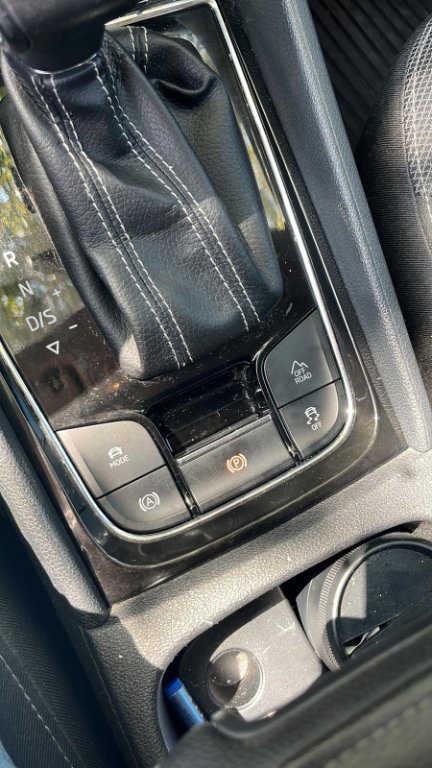

Elektrikli Park Freni Arızası ( ÇÖZÜLDÜ)

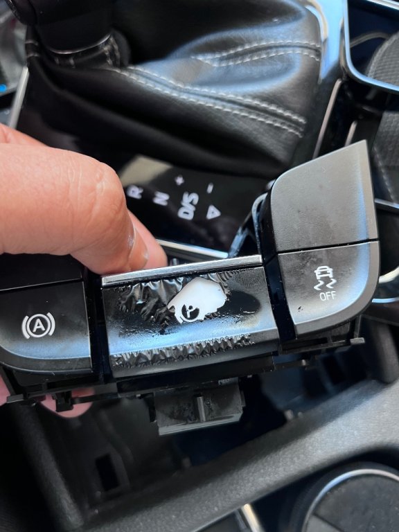

Yeni gelişmeleri paylaşayım sizlerle, kontak sprey denememiştim ama aklımda kalmıştı. Tuş grubunu söktüm, altında minik bir kapak vardı onu açtım, içine bastım kontak spreyi..
2-3 dk bekleyeyim de içeri sirayet etsin dedim. 3 dk sonraki manzara aşağıda:
Kontak sprey plastik kaplamalı yüzeylere zarar veriyormuş öğrenmiş olduk böylece.. arıza mı?? Tabi ki devam ediyor🤪

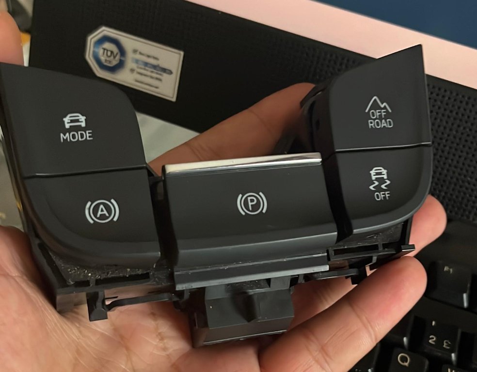

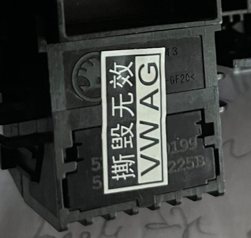

Yeni bir güncelleme yapayım, sorunun el freni butonundan kaynaklandığını öğrenince aliexpress üzerinden sipariş verip tuş takımı istemiştim. Az evvel geldi, hemen gidip taktım ve sorun çözüldü.. El freni tuşum çalışıyor artık :) Türkiye'de doğuş'ta 5.700 TL gibiydi parça, Ankara'dan Serkan abim vasıtasıyla 4.400 TL'na buldum. Aliexpressten gümrük vs dahil 1200 TL gibi geldi bana. MODE ve OFFROAD düğmelerim oldu, çalışmıyorlar ama olsun araba üst sınıf oldu çakma da olsa :)
