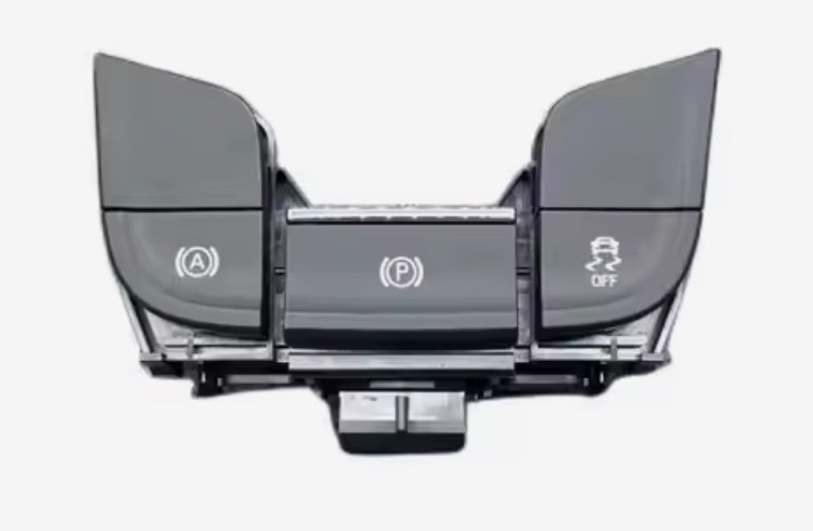

Cem Işık 4 Ağustos 2024 Yazar Paylaş 4 Ağustos 2024 Konuyla alakalı gelişmeleri paylaşayım, dün maslakta ARB mekatronik’e gittim, vag grubun efsanesidir. Bilgisayara bağladılar, el freni butonu şeklinde gösterdi arızayı. Parça fiyatı doğuş’ta 5.350 TL. Ali express gibi yerlerde 1500 tl. Çıkması var 2000-2500 bandında. Ne yapacağıma karar veremedim. Arabayı p moduna alıp kapıyı açınca el frenini çektiği için biraz bekleyip o şekilde karar vermeyi düşünüyorum. 1 1 Yorum bağlantısı

Osman Ünal 4 Ağustos 2024 Paylaş 4 Ağustos 2024 Cem Işık yazdı: Konuyla alakalı gelişmeleri paylaşayım, dün maslakta ARB mekatronik’e gittim, vag grubun efsanesidir. Bilgisayara bağladılar, el freni butonu şeklinde gösterdi arızayı. Parça fiyatı doğuş’ta 5.350 TL. Ali express gibi yerlerde 1500 tl. Çıkması var 2000-2500 bandında. Ne yapacağıma karar veremedim. Arabayı p moduna alıp kapıyı açınca el frenini çektiği için biraz bekleyip o şekilde karar vermeyi düşünüyorum. Problem buton ise @Servet Aydın tamir eder onu. o paralar kıytırık bir butona verilir mi. 1 Yorum bağlantısı
Erdem Doğan 4 Ağustos 2024 Paylaş 4 Ağustos 2024 Parca no ver burdan bir bakayim abi. Bazen komik rakama orjinal parca denk geliyor. Yorum bağlantısı
Çağlar Bayur 4 Ağustos 2024 Paylaş 4 Ağustos 2024 Cem Işık yazdı: Parça fiyatı doğuş’ta 5.350 TL bu bir düğme değil mi? düğme yani? han, basılıp bırakılan Yorum bağlantısı
Cem Işık 4 Ağustos 2024 Yazar Paylaş 4 Ağustos 2024 Erdem Doğan yazdı: Parca no ver burdan bir bakayim abi. Bazen komik rakama orjinal parca denk geliyor. Bakayım kardeşim parça no, paylaşırım hemen. Eksik olma. Çağlar Bayur yazdı: bu bir düğme değil mi? düğme yani? han, basılıp bırakılan Böyle toplamda 3 tuşu barındıran bir mevzu abi.. bende ortadaki bozuk.. Ali Cihangiroğlu yazdı: aç tamir et Abi sökülür gibi değil,presli sanırım, gerekirse sökerim gözü karartıp.. 1 Yorum bağlantısı

Cem Işık 4 Ağustos 2024 Yazar Paylaş 4 Ağustos 2024 Erdem Doğan yazdı: Şöyle bir ilana denk geldim, çalışıp çalışmadığını nasıl test edebiliriz peki? https://www.ebay.de/itm/154572918620?itmmeta=01J4F8P7AAF11BRHB26719Y7C3&hash=item23fd438f5c:g:lk0AAOSwH5NeZjto&itmprp=enc%3AAQAJAAAAwPElodiGuVQ8x7mmpkZZv709m7NaD58WVHDOsUK97HsL7C0NDlkwDjbFKn8ZB0afj1S3QoLFJBJQQw6uNwvSUvaZsuTihLkw0n6Ikmm0SeRvOMvEwDqRDVgbYkzzD%2F%2ByjG0HyW%2FfLhMpXv1vxyzu6bCTJcA1jVkLlN%2FnEgwwCB4Oza6VzMGW0yAb6QyGpK8JVQUzGrqETRnd%2B%2B1q7jwDO1i7vMdMVJjr4BMJKQL0hN%2FzeXmPjcnkBPF2mc7191BaJg%3D%3D|tkp%3ABk9SR6T12OijZA Fiyat iyi, tek fark bende esp tuşu sağda , bunda solda. Autohold da terste haliyle. Autohold solda bende. Kablosuna müdahale gerekir mi bilemedim açıkçası.. Yorum bağlantısı

Erdem Doğan 4 Ağustos 2024 Paylaş 4 Ağustos 2024 Cem Işık yazdı: Fiyat iyi, tek fark bende esp tuşu sağda , bunda solda. Autohold da terste haliyle. Autohold solda bende. Kablosuna müdahale gerekir mi bilemedim açıkçası.. Muhtelemen sağ direksiyon modelden sökmüşler Yorum bağlantısı
