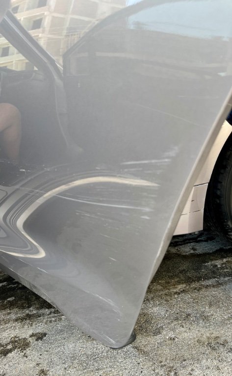

Ali Kasım Yücesoy 15 Temmuz 2024 Paylaş 15 Temmuz 2024 Sayın ustalar görseldeki çizik yerler nasıl geçer ? Komple boyanacak diyorlar ben de çelik rötuş düşünüyorum ama olur mu sizce ? Yorum bağlantısı
Mustafa Arıkan 15 Temmuz 2024 Paylaş 15 Temmuz 2024 Gümüş griye çelik rutüş olmuyor. Boyacı ustama ısrar ettim ve denedik. Malesef kapatmıyor çizik belli oluyor. 1 Yorum bağlantısı
Coşku Mert 15 Temmuz 2024 Paylaş 15 Temmuz 2024 aynı renkteki aracıma ben de bizzat denedim ama hiç etkisi olmuyor maalesef Yorum bağlantısı
Çağlar Bayur 15 Temmuz 2024 Paylaş 15 Temmuz 2024 pembe veya kahverengi gibi durabilir bile bu renkte rötüş işi çok zor deneyin, kaybedecek bir şey yok , vesile ile çelik nedir? Yorum bağlantısı
Cihat Küçükay 16 Temmuz 2024 Paylaş 16 Temmuz 2024 Ben çok derin görmüyorum, doğru mudur? Eğer çok derin değilse, sulu zımpara+pasta cila ile çoğunu giderirsiniz. 1 Yorum bağlantısı
Eray Aksoylu 16 Temmuz 2024 Paylaş 16 Temmuz 2024 pasta cila deneyin geçtiği kadar.. o kadarcık çizik için hem paraya hem mala yazık .. Yorum bağlantısı
Doğan Arşiray 16 Temmuz 2024 Paylaş 16 Temmuz 2024 gümüş gri ve şampanya renkleri en sorunlu renklerdir. tamiri pek mümkün değil. illaki ton farkı oluyor. Yorum bağlantısı
Çağlar Bayur 17 Temmuz 2024 Paylaş 17 Temmuz 2024 Doğan Arşiray yazdı: gümüş gri Genişlet bir ara torpidoda tasarım için mix yaptırmıştım, gri harici tüm renkleri bulduk en son hazır alfa romeso grisi ile kurtulmuştuk Yorum bağlantısı
Doğan Arşiray 17 Temmuz 2024 Paylaş 17 Temmuz 2024 metalik gri, gri değil zaten. gri olursa soba boyası gibi birşey olur. pigmentleri eskiyen griyi tuturacak usta göremdim ben sanayide daha. içinde yeşil var mavi var herşey var. basıyor orijinal kodu gözümün iki çiçeği "usta", sonra basbas bağırıyor o panel buradayım diye. o nedenle açık renk metalik boyaları aracın tüm yanını boyayacak şekilde tamir etmek gerekir der avrupalı. bizde aman boyalı denmesin diye grinin 50 tonu şekilden gezer arabalar. Yorum bağlantısı
