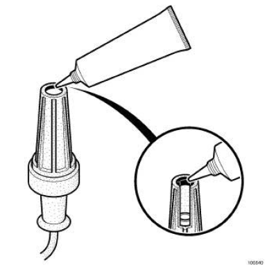

Ali Cihangiroğlu 10 Temmuz Paylaş 10 Temmuz (düzenlendi) İlkay Başaran yazdı: maks 25 k da değiştirdim hep benzinli araçlarımda. Bagajda bobinle gezersin dedikleri benzinli megan 2 daha orjinal bobinleriydi. 2008 model. detay buldum bir italyandan, 27000 de buji değiştirdim ama zaten 4 yılda bir değiştirilmelidir diyordu, senin sistem iyiymiş.... değişimde bobin başlarına gres sürmeyi unutma bujiler 24 nm. ile sıkılacak bu arada, bobinler 8 mm. lokma ile 10 nm. sıkılacak, yine iş çıktı, kendim değişeyim bari... 10 Temmuz tarihinde Ali Cihangiroğlu tarafından düzenlendi 2 Yorum bağlantısı

Ali Cihangiroğlu 11 Temmuz Paylaş 11 Temmuz bu gres ne bulunmaz şeymiş arkadaş, elektrik geçirmez silikonlu gress, nereden alırız bilen link atsın arkidiş yada yerine ne kullanırız... Yorum bağlantısı
İlkay Başaran 11 Temmuz Paylaş 11 Temmuz Ali Cihangiroğlu yazdı: bu gres ne bulunmaz şeymiş arkadaş, elektrik geçirmez silikonlu gress, nereden alırız bilen link atsın arkidiş yada yerine ne kullanırız... ne yapacaksın abi bunu? Yorum bağlantısı
Ali Cihangiroğlu 11 Temmuz Paylaş 11 Temmuz (düzenlendi) İlkay Başaran yazdı: ne yapacaksın abi bunu? çok şart değil sanırım, olsa iyi olur ama, bujinin seramik kısmına sürelimki nem falan girmesin kaçak yapmasın, hemde bobin oringi yağlansın rahat girsin, gerçi nereden girecek, suyla yıkamıyoruzya ama olsun, akım geçen kısma değdirme ama... 11 Temmuz tarihinde Ali Cihangiroğlu tarafından düzenlendi 1 Yorum bağlantısı
