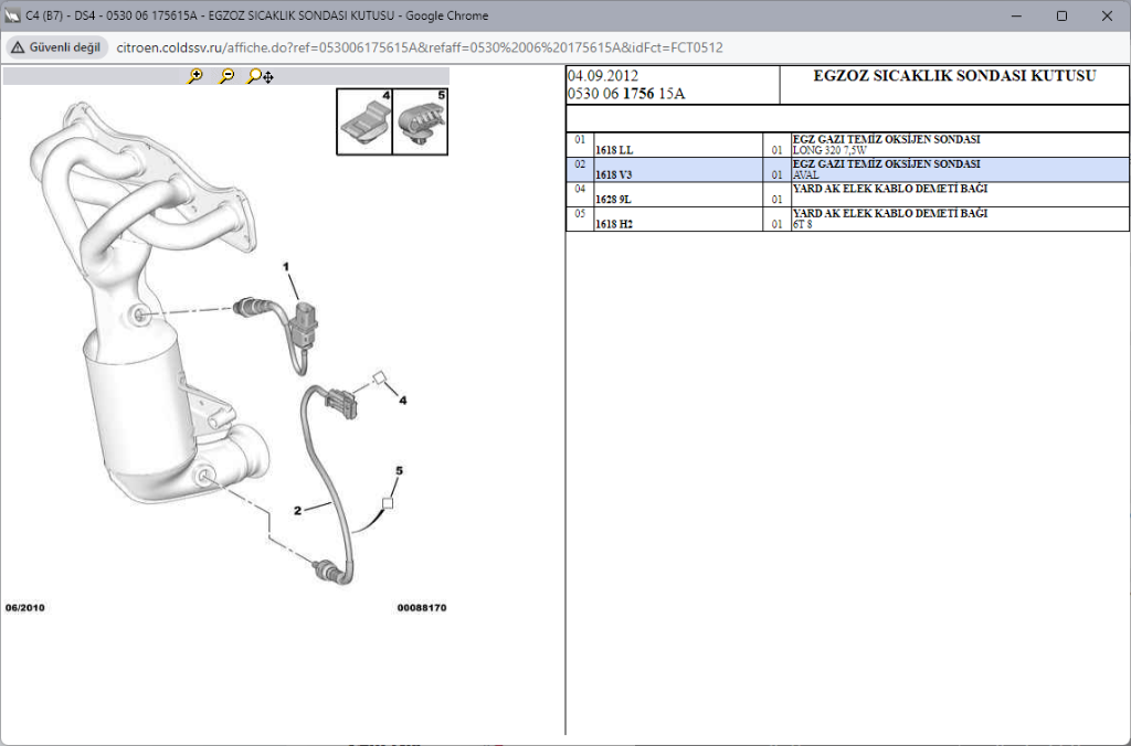

Merhabalar Citroën c4 1.4 sx 2010 model aracımda aşağıda ki hata kodlarını alıyorum. Bahsettiği oksijen sensörü alttaki mi yoksa üstteki mi? Değiştirmem gerekirse Delphi mi yoksa Bosch marka mı almamı önerirsiniz. Cevaplarınız için şimdiden teşekkür ederim.

Cem Işık
Orjinali pahalı olabilir, bosch otomobil servislerinde orjinalden daha uygun fiyata bosch marka bakabilirsiniz

Senin derdinin çaresi bu parçalar.
sanırım 1 numara . Bosch alırsan 2600 : https://www.hepsiburada.com/bosch-citroen-c3-1-4-1-6-thp-vti-benzinli-oskijen-lambda-sensoru-ust-bosch-marka-1618-ll-pm-HBC00004HU16K
Ali Expressden alırsan : 700 tl  https://tr.aliexpress.com/item/4000230351393.html
Ben ali amcadan aldım Cruze için sorun olmadı. 5 yıl oldu.

Circuit "High"; diyorsa içinden yada soketinden yada kablosundan kopmuştur. High voltage ( yada exceeds upper limit )deseydi voltaj yüksek anlamına gelecekti bu sefer de 5 volt besleme kablosu sinyal kablosuna değiyor demek olacaktı. Circuit Low, Circuit High kapalı devre yada açık devre anlamında oluyor OBD tanımında. Örnek olarak, sürekli çalışan soğutucu fan varsa, ısı ölçüm sensörü için, thermal sensor circuit high hatası veriyor araba diyelim. bildiğin soket arızası asılda. kopmuş kablosu ve açık devre gösteriyor. açık devre yani. ( VW Tiguan)
heater devresinde de bir tuhaflık olduğuna göre oksijen sensörü içinden bozuk, kablosundan kopuk yada sistem ECU tarafından arızalı demektir. ( hepsi de başıma geldi VW jetta da)
sensor 2 diyorsa, kat'dan sonraki sensördür o.
