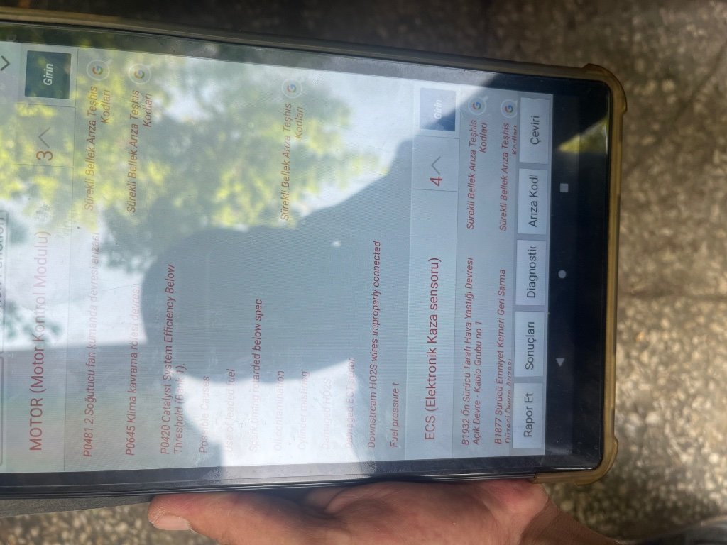

Deniz Polat 3 Temmuz 2024 Yazar Paylaş 3 Temmuz 2024 Motor arıza lambası yakmıştı bunlar çıktı abiler usta yoğun olduğu için pek oralı olmadı aıkıntı çıkarmaz dedi baskı balatada idare eder dedi valla ankarada daha önce bu rölanti sorununu halletmiş bi ustayı araştıracağım bakalım Yorum bağlantısı
