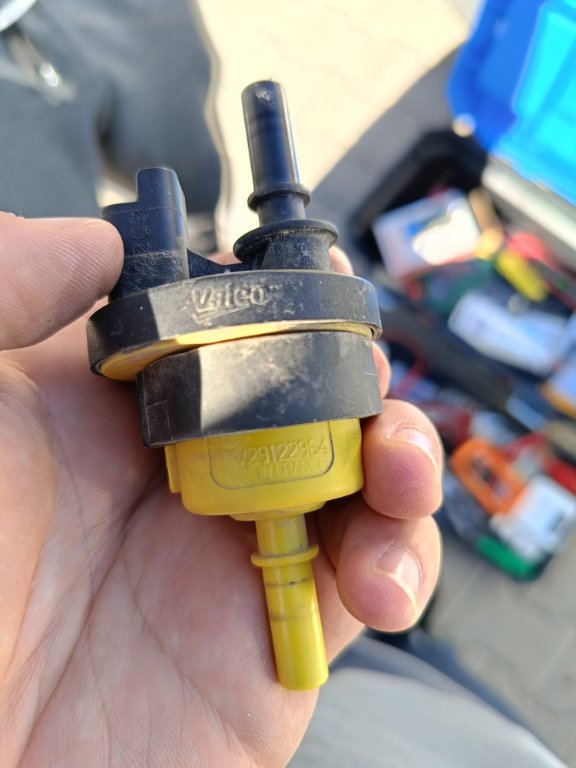

Çözüm Okan Ertuğrul 7 Ağustos 2024 Yazar Çözüm Paylaş 7 Ağustos 2024 Merhaba, aracımın sorunuyla alakalı tamirciye götürdüm. Usta aracın gaz kelebeğine baktı, krank sensörünü değiştirdi, benzin pompasına baktı ancak sorun çözülmedi ben de aracı ustadan aldım. Sonra kendim kanister valfini söktüm ve test ettim. Her iki taraftan da hava geçiriyordu. Valfi değiştirdim dün ve bugün test ettim araç eskisi gibi düzgün çalışıyor. Sıcak havada devir düşmesi/stop etme ve benzin aldıktan sonra stop etme/ geç çalışma problemi yaşayan arkadaşlar kanister valfini kontrol edebilir. Sökmesi kolay. Belki birilerinin işine yarar diye yazmak istedim. Herkese kazasız belasız sürüşler dilerim. 5 Yorum bağlantısı
Hacı Ali Doğan 30 Kasım 2024 Paylaş 30 Kasım 2024 Okan Ertuğrul yazdı: Merhaba, aracımın sorunuyla alakalı tamirciye götürdüm. Usta aracın gaz kelebeğine baktı, krank sensörünü değiştirdi, benzin pompasına baktı ancak sorun çözülmedi ben de aracı ustadan aldım. Sonra kendim kanister valfini söktüm ve test ettim. Her iki taraftan da hava geçiriyordu. Valfi değiştirdim dün ve bugün test ettim araç eskisi gibi düzgün çalışıyor. Sıcak havada devir düşmesi/stop etme ve benzin aldıktan sonra stop etme/ geç çalışma problemi yaşayan arkadaşlar kanister valfini kontrol edebilir. Sökmesi kolay. Belki birilerinin işine yarar diye yazmak istedim. Herkese kazasız belasız sürüşler dilerim. Merhabalar hocam. Bahsettiğin parçayı söktüm. Sarı kısımdan üfleyince hava geçmiyor ancak siyah kısımdan üfleyince hafif geçiyor. Sence değiştirmeli miyim? Yorum bağlantısı
