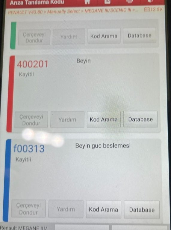

Bir aydır ekranda abs kontrol ettiriniz, esc kontrol ettiriniz yazıları çıkıyor. Bu yazılar çıktığında araçta abs sistemi ve yokuş kalkış  desteği çalışmıyor. Bir müddet sonra ekranda yazı düzeliyor.  O zaman abs ve yokuş kalkış  desteği çalışmaya başlıyor. Ekranda arıza lambası sönünce arıza yazısı çıkmazken bilgisayara bağlayınca arıza kodu vermiyor. Ama ekranda arıza yazıları varsa o zaman "BEYİN GÜÇ BESLEMESİ" ve " BEYİN" arızası gösteriyor. Sistem çalıştığında beyindeki arıza kodunu biz silmiş olmasak bile arıza kodu vermiyor.

Bu cihaz universal kodlar vermiş. CLIP ya da ddt4all ile bakmak lazım arıza kodlarına.
Her cihazda farklı kod veriyor 😁

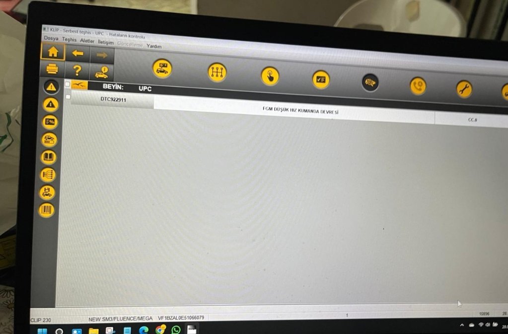

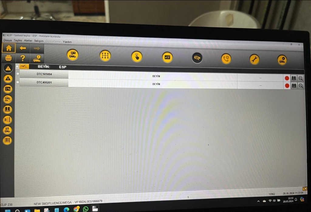

CLIP'teki verileri kaale alacaksınız sadece.
Ben oradaki kodları kontrol ettiğimde bir çok yurtdışı araç sahibi abs pompasından kaynaklandığını söylüyor. Bazı modüllerde pompa ve beyin yekpare olmasına rağmen pompa ve beyin ayrı ayrı tamir edilebiliyor.
Ben sizin yerinizde olsam, son olarak bir yetkili serviste de teşhis yaptırırdım.

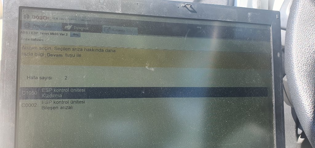

Bunlar servis cihazının kayıtları. Ama beyin arızası böyle temassızlık yapar gibi bir gelip nir gider mi?
Dün saatlerce arıza versin diye uğraştık, arızaya geçmedi. Bu sabah kontak anahtarını çevirdiğimde, daha marşa basmadan arıza verdi. Stop edene kadar yaklaşık 2 saat arıza ışığı devam etti. Makinaya bağladık esc arızası verdi. Stop edip çalıştırdıktan sonra dur/kalk en az 15 kere daha stop edip çalıştırdım. Şehir içi 100 km yol yaptım.  Bir daha arıza vermedi.
