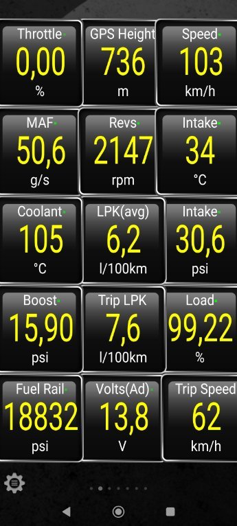

Değil, 40 derece Antalya'dan Korkuteli rampasina vuruyorum klima açık, 100 dereceyi geçiyor obd cihazına göre ama ibre oynamıyor.
