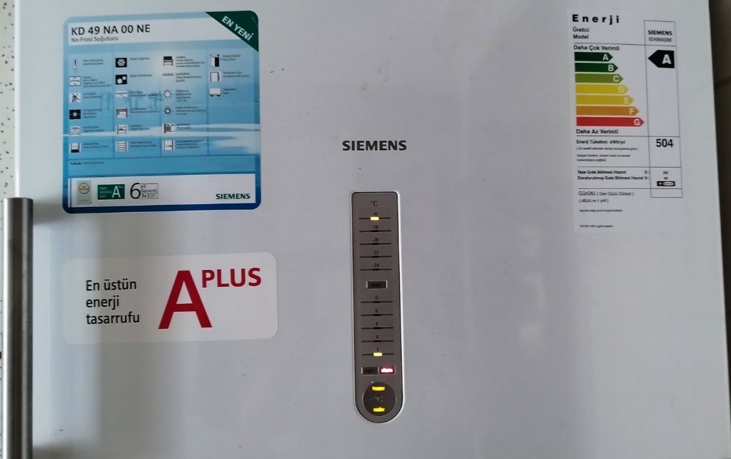

Merhabalar değerli forum üyeleri,
buzdolabının üst kısmının iç tarafı sürekli buz tuttuğu için içindeki sensör veya algılayıcılar buzla kaplanıyor bu yüzden buzdolabı yeterli soğutma yapmıyor. Sürekli alarm moduna alıyor.
Aslında daha önceden sensörler değişmişti ama 2 ay sonra yine başladı.
Çözüm olarak buzdolabının kapatılıp buzların çözülmesi gerekiyor ama bu bana göre geçici bir çözüm. Çok sürmeden yeniden yapacağına inanıyorum.
Bu yüzden alacağım her fikir bana yol gösterici olacaktır. Teşekkür ederim. Gaz sorunu yok bu arada.
