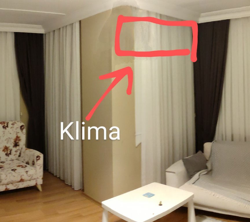

Ali Darbaz 14 Haziran 2024 Yazar Paylaş 14 Haziran 2024 Burası balkon köşesi. O perdede balkona bakan pencere. Benim balkon kapalı balkon. İç üniteyi resimdeki işaretli yere, dış ünite ise tam arkasıns. Elektrik ise üçüncü lamba tesisatından alayım diyorum. Balkon lambasının iki tesisatı var. Birini klima için kullanıcam. Lamba düğmesine basınca klimada çalışır ve kapatılır. Mantık nasıl. 2 Yorum bağlantısı
Çağlar Bayur 14 Haziran 2024 Paylaş 14 Haziran 2024 Ali Darbaz yazdı: Lamba düğmesine basınca klimada çalışır ve kapatılır. Mantık nasıl. Genişlet süper Ali Darbaz yazdı: Balkon lambasının iki tesisatı var. Birini klima için kullanıcam Genişlet zaten elektrikçi birine klima takılsın diye çeker genelde 4 1 Yorum bağlantısı

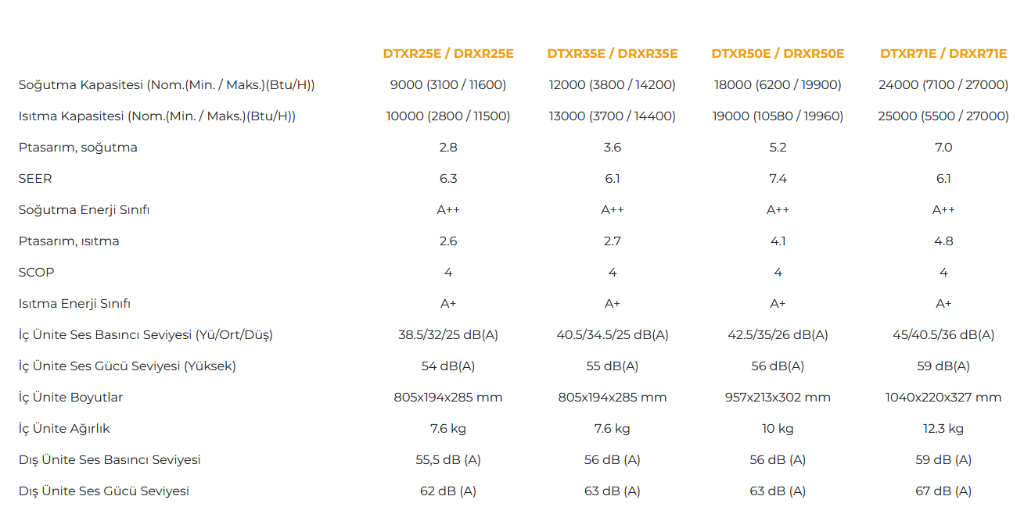

Öner Kurukuz 14 Haziran 2024 Paylaş 14 Haziran 2024 Ben de geçen sene Daikin'e kızıp almaktan vazgeçtim. Şimdi fiyatlar daha da uçmuş. 40 metrekare salon için 24000 btu almam gerekiyor. belki bir iki oda kapısını açıp odalara da bir miktar serin hava gider diye düşünüyorum. Kaira 46 bin tl lik fiyatı ile çok cazip geliyor bana. Kararsız kaldım. Arçelik-Beko-Vestel-Samsung -LG gibi markaları düşünmüyorum. Mitsubishi Elektrik çok iyi ama çok pahalı. Daikin, keza öyle. Geçen sene daikin 54 bin tl iken 5 kere kayıt bıraktım, "gelin eve keşif yapın, kaçlık almam lazım" diye, gelmediler. 12 gün bekledim gelen giden olmayınca keşif ekibinin telefonunu bir şekilde buldum ve onlara ulaştım, "Bize bi kayıt gelmedi" dediler. Hemen o gün 3 saat sonra keşfe geldiler, ama bu 12 gün bekleme sürecinde benim alacağım model 54 binden 71 bine çıktı. Ben de almadım. Şimdi aynı model 100 bin oldu. Dolayısıyla daikin düşünmüyorum. Baymak da fena durmuyor ama yorumlar kafamı karıştırıyor. Kimi memnun kimi değil. Örnek olarak şu karşılaştırmada dikkat etmem gereken hususlar ne olmalı? https://www.epey.com/klima/karsilastir/773666-876859-878273/kaira-dtxr71e_baymak-elegant-plus-uv-24_bosch-climate-2000-cl2000-set-70-we/ Mesela SEER değerğ 6.1 ve 6.3 arasında ne kadar fark oynar? Soğutma kapasitesi 24.000 ile 24.900 arasında ne kadar fark olur? iç ünite ses günü 59db ile 63db arasında ne kadar fark olur? Başka dikkat etmem gereken neler var? Yorum bağlantısı
Sani Gerşon 14 Haziran 2024 Paylaş 14 Haziran 2024 Ali Darbaz yazdı: Samsung da karar kıldım. Lakin şöyle bir dert var. Bizim evin buna uygun duvarı yok. Pencere üstüne koysam sonuç alırmıyım eminde değilim.. Genişlet Sağdaki rafların genişliği klima için yetmez mi? Yorum bağlantısı
Ali Darbaz 14 Haziran 2024 Yazar Paylaş 14 Haziran 2024 Sani Gerşon yazdı: Sağdaki rafların genişliği klima için yetmez mi? Genişlet O rafın yanında balkonumsu yapı ve kapı kadar pencere var. Verimi düşürmez mi. Bilmediğimden soruyorum Yorum bağlantısı
İlkay Başaran 14 Haziran 2024 Paylaş 14 Haziran 2024 Öner Kurukuz yazdı: Ben de geçen sene Daikin'e kızıp almaktan vazgeçtim. Şimdi fiyatlar daha da uçmuş. 40 metrekare salon için 24000 btu almam gerekiyor. belki bir iki oda kapısını açıp odalara da bir miktar serin hava gider diye düşünüyorum. Kaira 46 bin tl lik fiyatı ile çok cazip geliyor bana. Kararsız kaldım. Arçelik-Beko-Vestel-Samsung -LG gibi markaları düşünmüyorum. Mitsubishi Elektrik çok iyi ama çok pahalı. Daikin, keza öyle. Geçen sene daikin 54 bin tl iken 5 kere kayıt bıraktım, "gelin eve keşif yapın, kaçlık almam lazım" diye, gelmediler. 12 gün bekledim gelen giden olmayınca keşif ekibinin telefonunu bir şekilde buldum ve onlara ulaştım, "Bize bi kayıt gelmedi" dediler. Hemen o gün 3 saat sonra keşfe geldiler, ama bu 12 gün bekleme sürecinde benim alacağım model 54 binden 71 bine çıktı. Ben de almadım. Şimdi aynı model 100 bin oldu. Dolayısıyla daikin düşünmüyorum. Baymak da fena durmuyor ama yorumlar kafamı karıştırıyor. Kimi memnun kimi değil. Örnek olarak şu karşılaştırmada dikkat etmem gereken hususlar ne olmalı? https://www.epey.com/klima/karsilastir/773666-876859-878273/kaira-dtxr71e_baymak-elegant-plus-uv-24_bosch-climate-2000-cl2000-set-70-we/ Mesela SEER değerğ 6.1 ve 6.3 arasında ne kadar fark oynar? Soğutma kapasitesi 24.000 ile 24.900 arasında ne kadar fark olur? iç ünite ses günü 59db ile 63db arasında ne kadar fark olur? Başka dikkat etmem gereken neler var? Genişlet 40 m2 için 24 binlik keşif yapan ekip mi söyledi? Tabi çok değişken var arakat mı kuzey cephe mantolama vs vs vs Ben 32000 btu ile 155 m2 evi soğutuyorum. Son kat. 20+12 Güle oynaya çalışıyorlar bu arada. İkisi de daikin. Yorum bağlantısı

Sani Gerşon 14 Haziran 2024 Paylaş 14 Haziran 2024 Ali Darbaz yazdı: O rafın yanında balkonumsu yapı ve kapı kadar pencere var. Verimi düşürmez mi. Bilmediğimden soruyorum Genişlet Kapıyı açmadığınız sürece hiç bir şey olmaz. Dış ünite ile iç ünite arası 10mt'yi geçmesin yeter. Yorum bağlantısı
Öner Kurukuz 14 Haziran 2024 Paylaş 14 Haziran 2024 İlkay Başaran yazdı: 40 m2 için 24 binlik keşif yapan ekip mi söyledi? Tabi çok değişken var arakat mı kuzey cephe mantolama vs vs vs Ben 32000 btu ile 155 m2 evi soğutuyorum. Son kat. 20+12 Güle oynaya çalışıyorlar bu arada. İkisi de daikin. Genişlet Daikin keşif ekibi 18 binlik yeter dedi, ben kapıları açıp odalara da hava gönderirim diye 24 binlik düşünüyorum. Ev giriş kat, Salona doğu yönünden öğlene kadar güneş geliyor. Sonrasında arka odalar güneş alıyor, salona güneş gelmiyor. Dolayısıyla odalara da bir miktar fayda etsin diye düşündüm, yanlış mı düşünüyorumm? 18 binlik alıp sadece salona mı odaklanayım? Yorum bağlantısı
İlkay Başaran 14 Haziran 2024 Paylaş 14 Haziran 2024 Öner Kurukuz yazdı: Daikin keşif ekibi 18 binlik yeter dedi, ben kapıları açıp odalara da hava gönderirim diye 24 binlik düşünüyorum. Ev giriş kat, Salona doğu yönünden öğlene kadar güneş geliyor. Sonrasında arka odalar güneş alıyor, salona güneş gelmiyor. Dolayısıyla odalara da bir miktar fayda etsin diye düşündüm, yanlış mı düşünüyorumm? 18 binlik alıp sadece salona mı odaklanayım? Genişlet Soğutmada cihazlar zorlanmadan ekibin yaptığı hesabın çok çok üzerinde alanla baş edebiliyor. İklimlendirilecek alanda kaç kişi olacağına kadar etkenler var. Isıtmada kişi sayısı cihaza yardımcıyken soğutmada dezavantaj oluyor. 18 yerine 24 takmanız bence çok sorun olmaz iyi de olabilir ama mesela oda için kapasite üzerinde cihaz kullanmak konfor yerine rahatsızlık verebilir. 1 Yorum bağlantısı
Ali Gülmez 14 Haziran 2024 Paylaş 14 Haziran 2024 Öner Kurukuz yazdı: Ben de geçen sene Daikin'e kızıp almaktan vazgeçtim. Şimdi fiyatlar daha da uçmuş. 40 metrekare salon için 24000 btu almam gerekiyor. belki bir iki oda kapısını açıp odalara da bir miktar serin hava gider diye düşünüyorum. Kaira 46 bin tl lik fiyatı ile çok cazip geliyor bana. Kararsız kaldım. Arçelik-Beko-Vestel-Samsung -LG gibi markaları düşünmüyorum. Mitsubishi Elektrik çok iyi ama çok pahalı. Daikin, keza öyle. Geçen sene daikin 54 bin tl iken 5 kere kayıt bıraktım, "gelin eve keşif yapın, kaçlık almam lazım" diye, gelmediler. 12 gün bekledim gelen giden olmayınca keşif ekibinin telefonunu bir şekilde buldum ve onlara ulaştım, "Bize bi kayıt gelmedi" dediler. Hemen o gün 3 saat sonra keşfe geldiler, ama bu 12 gün bekleme sürecinde benim alacağım model 54 binden 71 bine çıktı. Ben de almadım. Şimdi aynı model 100 bin oldu. Dolayısıyla daikin düşünmüyorum. Baymak da fena durmuyor ama yorumlar kafamı karıştırıyor. Kimi memnun kimi değil. Örnek olarak şu karşılaştırmada dikkat etmem gereken hususlar ne olmalı? https://www.epey.com/klima/karsilastir/773666-876859-878273/kaira-dtxr71e_baymak-elegant-plus-uv-24_bosch-climate-2000-cl2000-set-70-we/ Mesela SEER değerğ 6.1 ve 6.3 arasında ne kadar fark oynar? Soğutma kapasitesi 24.000 ile 24.900 arasında ne kadar fark olur? iç ünite ses günü 59db ile 63db arasında ne kadar fark olur? Başka dikkat etmem gereken neler var? Genişlet 24000 ile 24900 aynı şey aslında firmalar sisteme girerken hata da yapıyor 6.1 ve 6.3 arasında fark olmaz 24 saat çalışsa 1 tl bile oynamaz asıl fark 6 ve 7 seer arasında fark eder ki satın alırken 6 seer klima 40 bin ise 7 seer klima 60 bin tl olur dış ünite direk güneş görürse tüketim artar dış ünitenin konumu bile çok önemli biz 24000 bekoda kullandık ve başarılı klimadır seer 6.9 scop 4.3 sakarya için fazlası ile yeter artar 42465 HP Aktif Hijyen Plus Inverter Klima | Split Klima | Fiyatını Gör, İncele, Satın Al | Beko Türkiye 1 Yorum bağlantısı

Öner Kurukuz 14 Haziran 2024 Paylaş 14 Haziran 2024 Ali Gülmez yazdı: 24000 ile 24900 aynı şey aslında firmalar sisteme girerken hata da yapıyor 6.1 ve 6.3 arasında fark olmaz 24 saat çalışsa 1 tl bile oynamaz asıl fark 6 ve 7 seer arasında fark eder ki satın alırken 6 seer klima 40 bin ise 7 seer klima 60 bin tl olur dış ünite direk güneş görürse tüketim artar dış ünitenin konumu bile çok önemli biz 24000 bekoda kullandık ve başarılı klimadır seer 6.9 scop 4.3 sakarya için fazlası ile yeter artar 42465 HP Aktif Hijyen Plus Inverter Klima | Split Klima | Fiyatını Gör, İncele, Satın Al | Beko Türkiye Genişlet Kaira'da 18000 lik olanın SEER değeri 7.4 diyor. Gayet iyi, Ama 24000 lik olanda 6.1 e düşüyor. Muhtemelen arasında ciddi tüketim farkı olur. Fiyat olarak pek bi fark yok açıkçası. Bir de aşağıdaki tabloda oda içindeki ünitenin ses şiddetini hangisi veriyor? iç ünite ses basıncı seviyesi mi? yoksa iç ünite ses gücü seviyesi mi? Yorum bağlantısı
Ali Gülmez 14 Haziran 2024 Paylaş 14 Haziran 2024 Öner Kurukuz yazdı: Kaira'da 18000 lik olanın SEER değeri 7.4 diyor. Gayet iyi, Ama 24000 lik olanda 6.1 e düşüyor. Muhtemelen arasında ciddi tüketim farkı olur. Fiyat olarak pek bi fark yok açıkçası. Bir de aşağıdaki tabloda oda içindeki ünitenin ses şiddetini hangisi veriyor? iç ünite ses basıncı seviyesi mi? yoksa iç ünite ses gücü seviyesi mi? Genişlet Basınç değil de ses gücüne bakılır ama ses gücünde yükseği vermiş sadece düşük fan gücünde sessiz olur Kaira da 18000 de kaliteli kompresör kullanmışlar 24000 lik ile arasındaki farka bakınca bunu anlıyorum değerlerden Midea ya da bakın derim Yorum bağlantısı

İlkay Başaran 14 Haziran 2024 Paylaş 14 Haziran 2024 Öner Kurukuz yazdı: Kaira'da 18000 lik olanın SEER değeri 7.4 diyor. Gayet iyi, Ama 24000 lik olanda 6.1 e düşüyor. Muhtemelen arasında ciddi tüketim farkı olur. Fiyat olarak pek bi fark yok açıkçası. Bir de aşağıdaki tabloda oda içindeki ünitenin ses şiddetini hangisi veriyor? iç ünite ses basıncı seviyesi mi? yoksa iç ünite ses gücü seviyesi mi? Genişlet Sessiz mod ve gece modu var bendekilerde. Kulağınızı dayamazsanız çalışıp çalışmadığı belli olmuyor. Fakat şöyle bir durum, öncesinde ısıyı yakalamış olmalısınız. Yani o ısıyı korumak için. Diyelim oda 33 derece siz 26 da açtınız ve sessiz moda aldınız soğumaz içerisi. Yorum bağlantısı

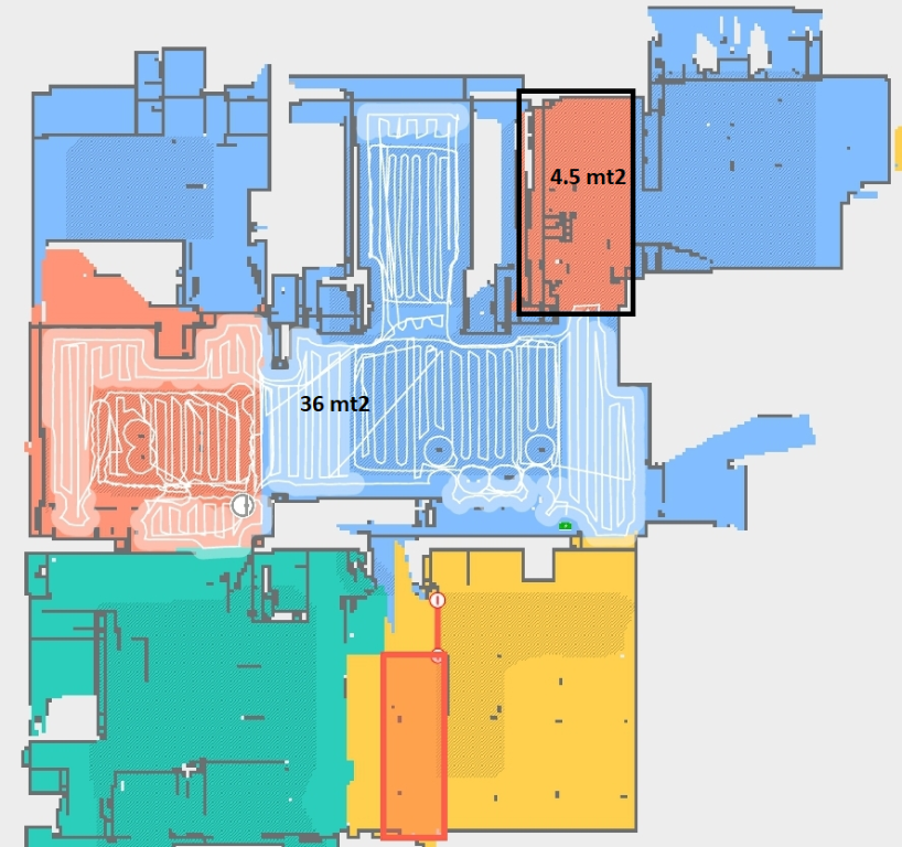

Öner Kurukuz 14 Haziran 2024 Paylaş 14 Haziran 2024 Ali Gülmez yazdı: Basınç değil de ses gücüne bakılır ama ses gücünde yükseği vermiş sadece düşük fan gücünde sessiz olur Kaira da 18000 de kaliteli kompresör kullanmışlar 24000 lik ile arasındaki farka bakınca bunu anlıyorum değerlerden Midea ya da bakın derim Genişlet Aşağıdaki resimde robotun temizlediği taralı alana siyah çerçeveye aldığım alanı da ekleyeceğiz. Arada kapı yok. Bu nedenle 40 mt2 yapıyor salon. Bu salona 18 binlik yeter diyorsanız direk onlara bakacağım çünkü diğer markalarda da 18 binlik olanlar SEER değerleri çok daha iyi. Yorum bağlantısı
İlkay Başaran 14 Haziran 2024 Paylaş 14 Haziran 2024 18 lik 40 m2 yi özellikle gece çok rahat soğutur. Yorum bağlantısı
