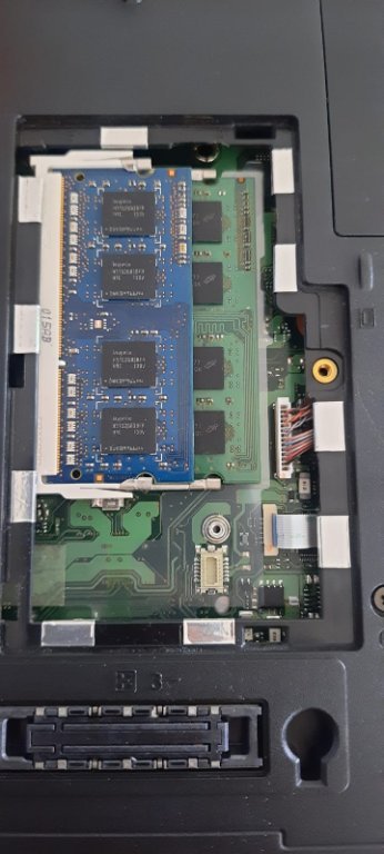

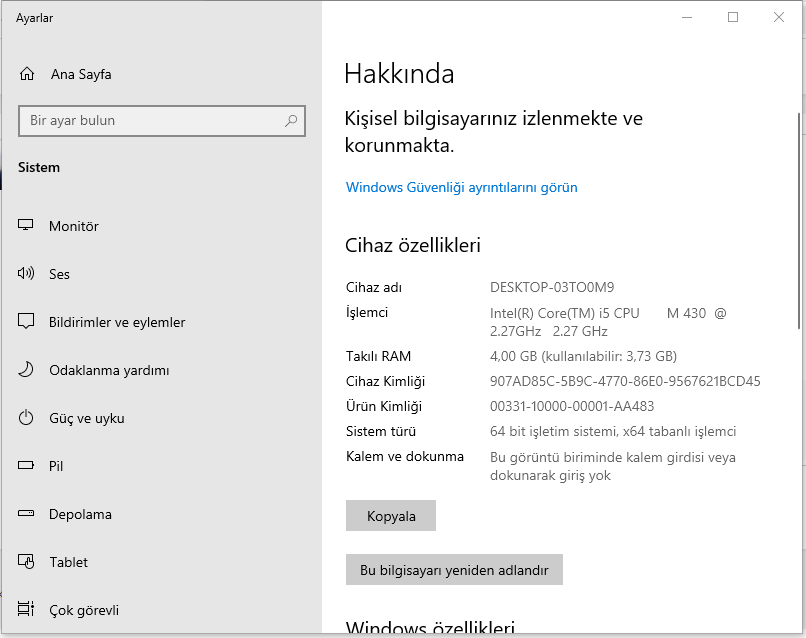

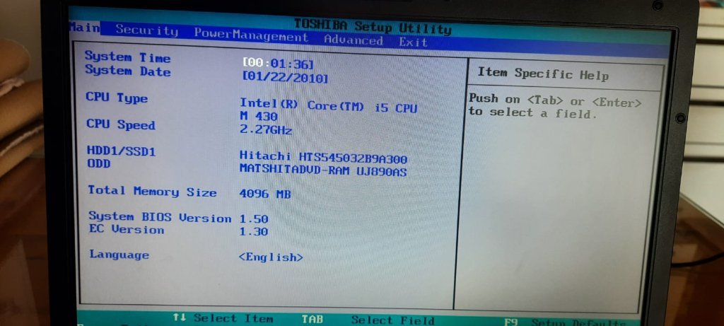

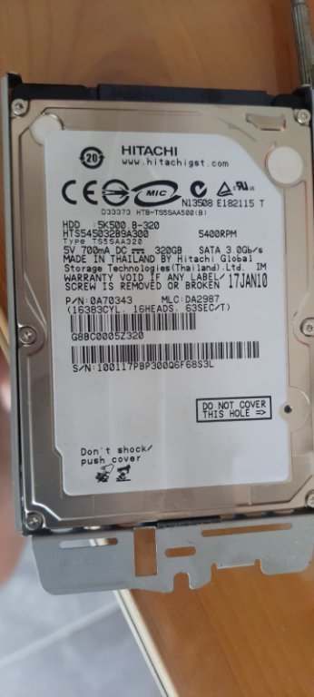

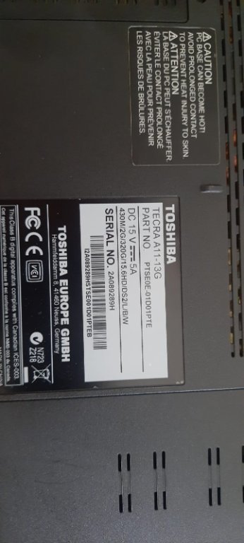

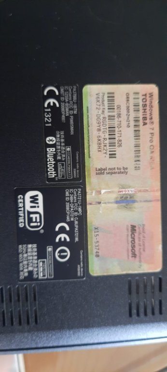

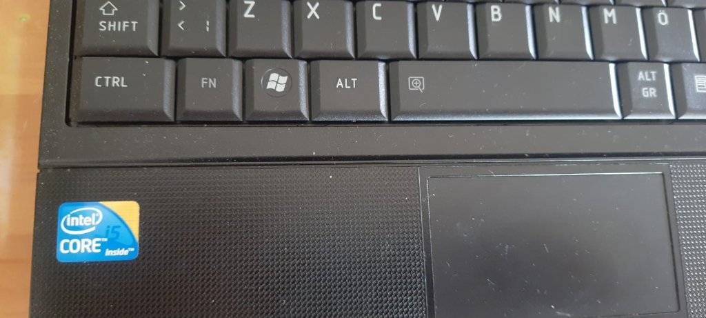

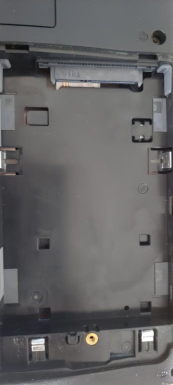

Levent Güzelkalp 12 Haziran 2024 Paylaş 12 Haziran 2024 Herkese Selamlar Bundan 10 Yıl Önce Epey Bir Paraya alınmış Sonrasında Toplasanız 200 saat kullanılmış Bir Kenara Atılmış Bir Toshiba Laptop'um var. Bu Bilgisayara SSD hardisk Ram falan alıp Taksam Acaba ofis Bilgisayarı olarak kullanmam Mümkün mü ? Sizce Ne almalı Ne takmalı Konuda Uzman olan Arkadaşlar Yanıtlarsa Memnun olurum cektiğim Bilgileri Buraya Yüklemeye Çalışıyorum 1 Yorum bağlantısı

Öner Kurukuz 12 Haziran 2024 Paylaş 12 Haziran 2024 (düzenlendi) Birinci nesil i5 var. 14 yıllık işlemci. Max 8 gb ram desteği var. DDR3 ram kullanıyor. Laptobun M2 desteği de olmadığı için standart bir ssd disk alacaksınız. 4 gb ram ortalama 250 tl. (Toplamda 6 gb ram olur) 500 gb ssd ortalama 1350 tl. Toplamda 1600 tl gibi bir harcama yapmanız gerek. Laptobu ne kadar sık kullanacaksınız? Bu masrafı yapıp haftada bir açıp ne var ne yok bakarım diyorsanız masrafa girmeyin bence. 12 Haziran 2024 tarihinde Öner Kurukuz tarafından düzenlendi 2 Yorum bağlantısı
