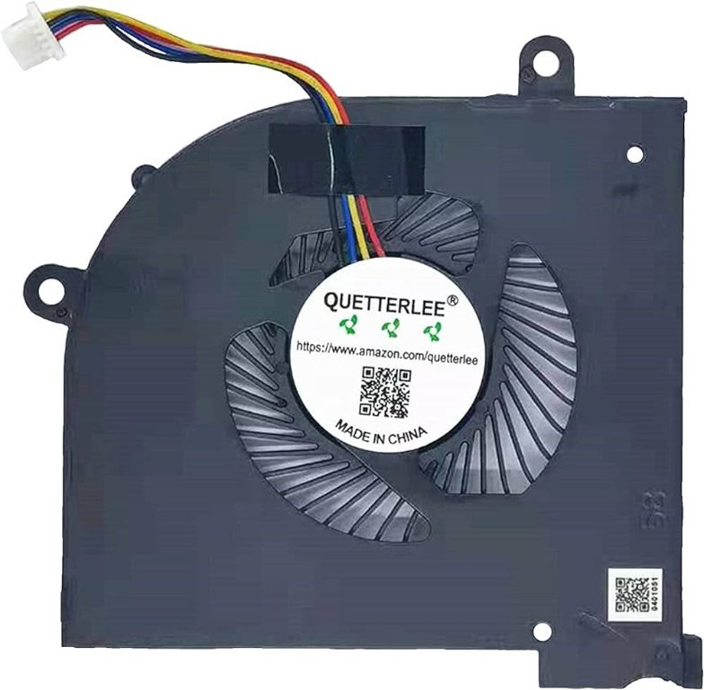

Öner Kurukuz 6 Haziran 2024 Paylaş 6 Haziran 2024 Merhaba. Malum havaların ısınmasıyla laptoplar da çalıştıkları ısıyı hayli artırmış durumda. yaklaşık 4-5 gündür normal kullanımda 75 ve yukarı sıcaklıklar görüyordum. Bugün bi temizlik yapayım dedim. Fanları temizleyip macunu değiştirdim. Macun olarak MX-4 kullanıyorum. Monster Tulpar T7 V24.1 Fanların her ikisi de aynı durumdaydı.. Temizlik sonrası adama benzediler 75 leri düşmeyen sıcaklık 52 lere kadar düştü. Sıcaklıklar böyle devam ederse 3D yazıcıdan bi laptop altlığı yapıp bir kaç fan bağlayıp usb den çalıştırmayı düşünüyorum. 7 1 Yorum bağlantısı

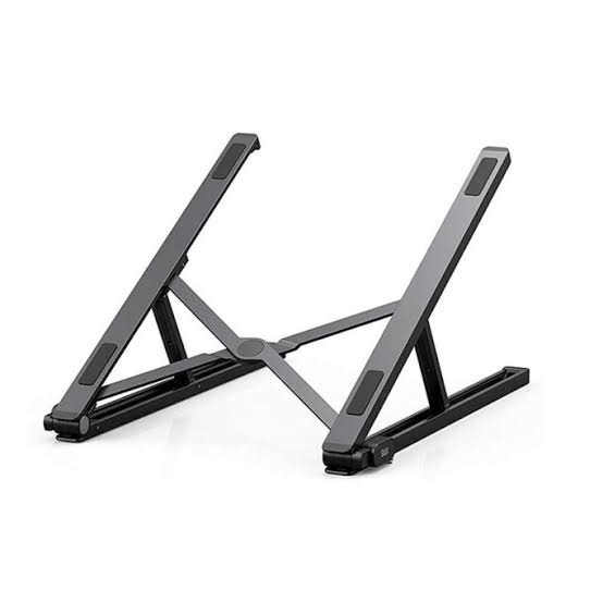

Ali Darbaz 7 Haziran 2024 Paylaş 7 Haziran 2024 Eren Gökmen yazdı: Vakum yapinca fan bozulmaz mi? Genişlet Egzos tarafına yapıcaksın. İntake kısmına değil. Eski bir usb telefon şarjına bağlanmış yatay fanın emiş tarafını loptopum egzostuna yanaştıp havayı çektircen 👌 Ama en güzeli loptop dikleştiren ürünler. Havayı rahat rahat çeksin.. ben genelde aşağıdaki standları ( altı ful açık) öneriyorum. 2 Yorum bağlantısı

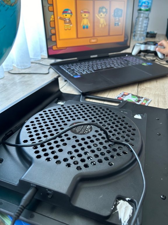

Görkem Karakaş 13 Haziran 2024 Paylaş 13 Haziran 2024 Sani Gerşon yazdı: Elinize sağlık. Monster bu arada tüm bu yaptığınız işi ücretsiz de yapıyor. Son olarak bugün bi tweet okudum, bir fizik mühendisi, notebook soğutması için fan çıkış noktasına vakum yapılmasının daha etkili olduğunu söylüyordu. Genişlet Fan tipine göre değişir hocam bendeki monster arkadan ikiz çift çıkış egzoz tip fan. Kendim marangozda yaptığım 12 volttan çalışan 12 cm kasa fanı kullanıyorum yaz aylarında üfleyecek şekilde. Kış gibi çalışıyor. Kışın zaten temiz ve taze macunla yukarıdaki değerlerde. Çoğu kimse sevmiyor bu cihazların soğutmasını ama olay macun ve temizlik, çok toz topluyor aletler Yorum bağlantısı
